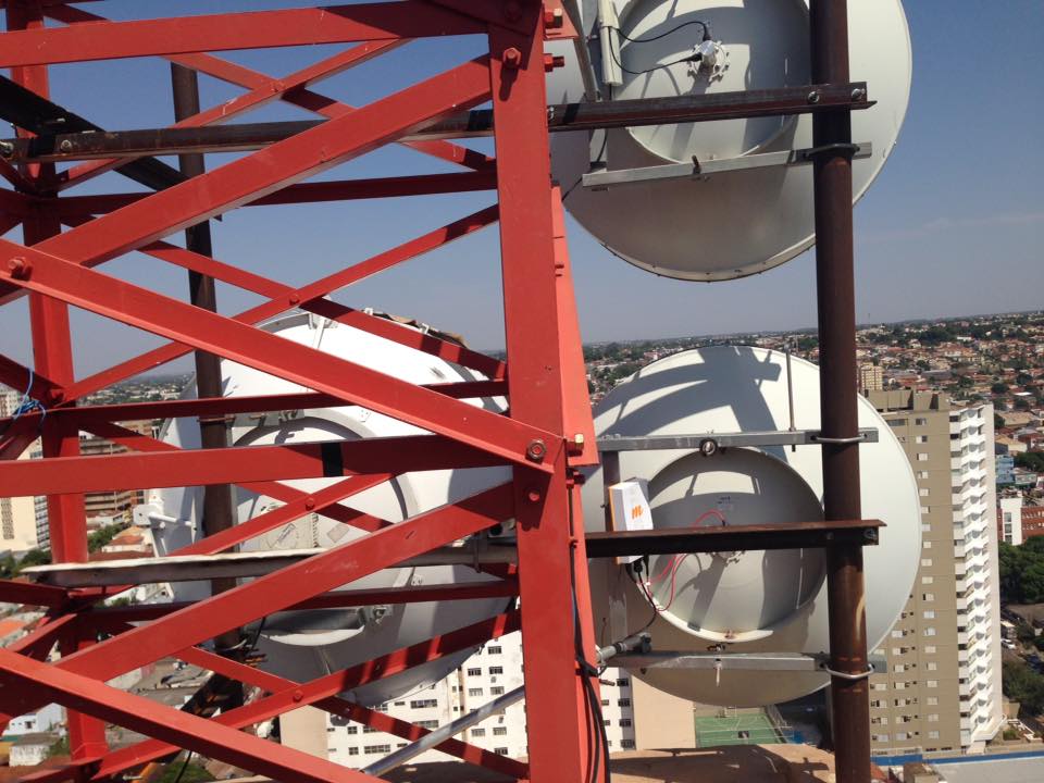

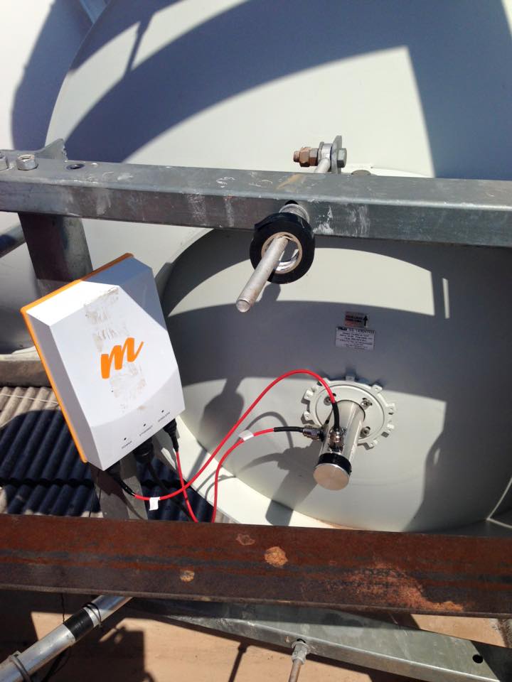

    Chegamos agora de Aquidauana-MS, onde foram realizados os primeiros testes de "pancada" e Stress com a "Vaquinha Atômica" Mimosa.
Nome:	         mimosa.jpg
Visualizações:	3463
Tamanho: 	61,8 KB
ID:      	61088 Clique na imagem para uma versão maior
Nome:	         torre.jpg
Visualizações:	3063
Tamanho: 	95,4 KB

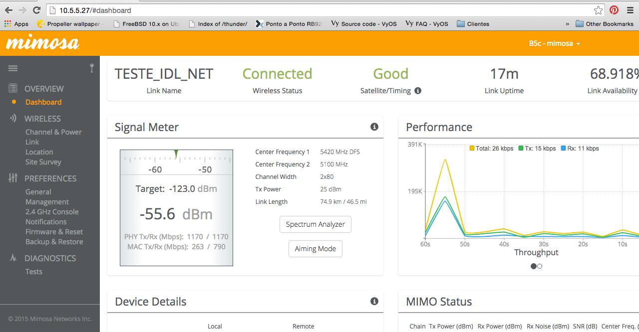

    Hardwares :
    01 - Par de Rádios, Mimosa 5 Ghz Conectorizados ( B5c )
    01 - Par de Antenas ,Algcom de 1.20mt ( 3ft ) Direcional Blindada.
    02 - Pares de Pigtails, Algcom de Alta Performance.
    Distância do Enlace: 74,9KM ( 46 Miles )

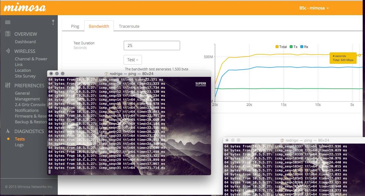

Nome:	         status.jpg
Visualizações:	5986
Tamanho: 	77,2 KB
    clique na miniatura.
    Configuração Básica de RF,
    Dois Canais de ( 2x )80Mhz = 160 MHZ, com isolamento entre os canais de 300 Mhz , com e sem DFS.
    Teste de Banda " throughput " com ferramenta nativa do Equipamento, em UDP , Trafego passante de 1.036 a 1.089 Gb ( Trafego Agregado ).
    Latência Media: Ping de 08 a 21ms
Nome:	         ping.jpg
Visualizações:	4201
Tamanho: 	138,0 KB
    clique na miniatura
    Não foi possível realizar testes em TCP, devido limitações de Router na Infraestrutura ,
    Estamos providenciado outros testes em TCP, ( jitter, iperf, etc... ) conforme norma do RFC.
    Primeiras Impressões:
    Hardware Robusto.
    Alinhamento e Modulação orientados por GPS.
    Firmware ainda um pouco imaturo, com algumas limitações de a ajuste fino, mas com certeza irá evoluir nas próximas versões.
    Estamos criando relatório para enviar feedback a MIMOSA team.

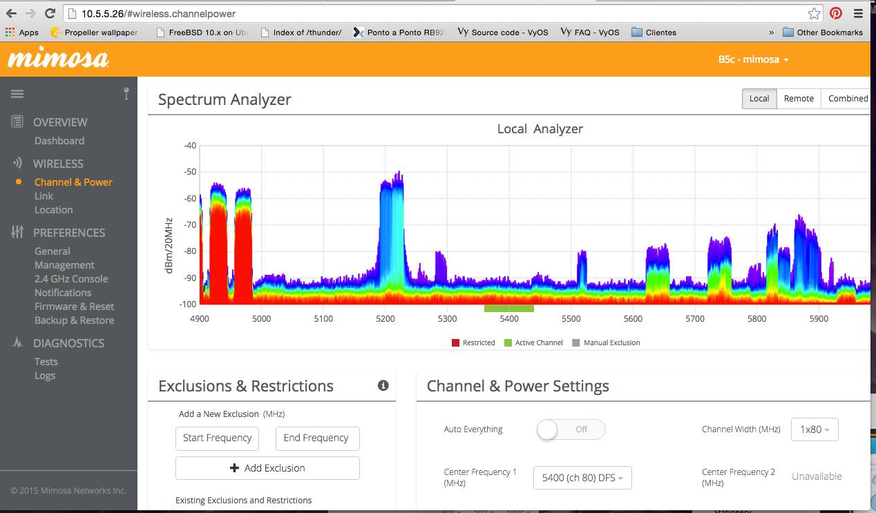

    O rádio se revelou bem sensível a ruídos, exigindo isolamento agressivo entre os canais , portanto esta longe de ser um equipamento "fácil de usar", exigindo know how e Skills do consultor.
    Tais como :
    Fundamentos de RF, Fundamentos TCP/IP, Site Survey Tools.
Nome:	         scan survey.jpg
Visualizações:	3880
Tamanho: 	98,3 KB
    clique a miniatura
    OBS:. Os testes foram realizados em condições reais.
    Não estamos emitindo uma opinião final sobre os testes, apenas até o momento,.
    Variações geográficas, Climáticas , Poluição Espectral e outras variações, tornam cada teste Único, caso a caso.
    Estaremos Atualizando as Evoluções dos testes.

    Essa fita isolante pendurada é pra dar ajuste fino no tilt da antena?
    kkkkkkkkkk
    Padrão Re: MIMOSA - Testando Enlace com Rádios B5c - 74,9 KM ( Portuguese )
    é o Isolamento dos Canais kkkkkk

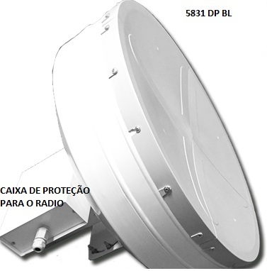

    Ah, um detalhe que faz diferença nestes radios..
    Nós usamos aqui dentro de um case que vem com a antena (case blindado).
    Assim não chega interferência no rádio e conseguimos usar a 2ms o TDMA dele.
Nome:	         ANTENA MIMOSA.jpg
Visualizações:	738
Tamanho: 	28,9 KB
ID:      	61116Colocamos o rádio dentro
    dessa caixa de proteção blindada.
Visualizações:	738
Tamanho: 	28,9 KB
    SHOW !!! enquanto mais isolamento melhor
