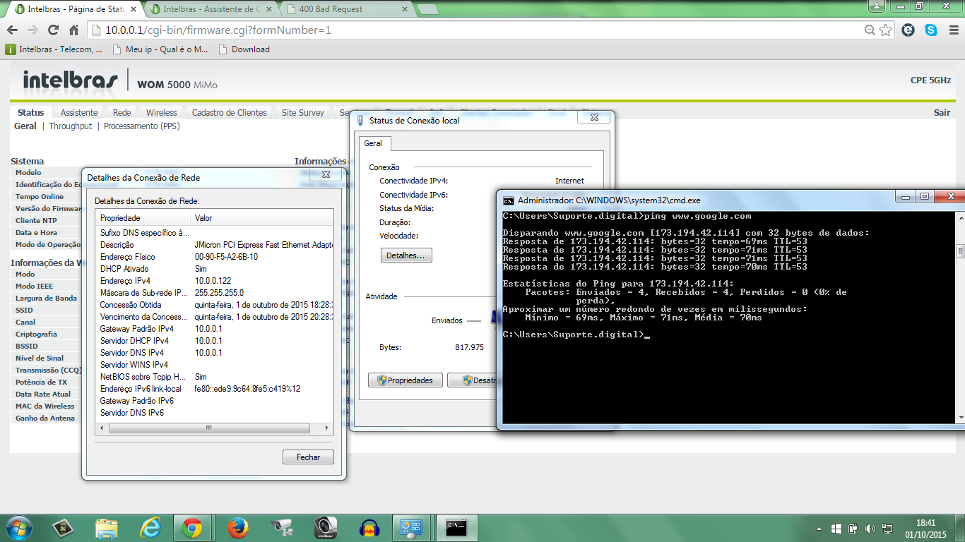

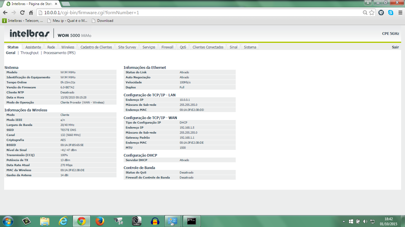

    Primeiramente agradecemos o seu retorno, fizemos testes em nosso cenário com o firmware versão 6.0 BETA2 e conseguimos obter o endereço do servidor DNS normalmente. Tínhamos um WOM 5000 MiMo como Cliente Provedor e com DNS Automático, o computador que foi conectado na interface Ethernet do WOM 5000 MiMo obteve o servidor DNS normalmente de acordo com o print.

    Sugerimos que você entre em contato com o nosso suporte técnico para que possamos lhe auxiliar a diagnosticar o motivo deste comportamento em seus equipamentos. No link abaixo estão disponíveis os nossos canais de atendimento.
