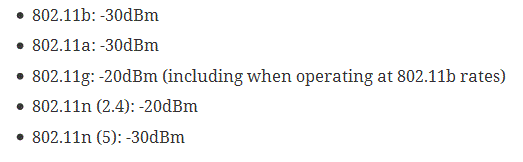

    @rubem, e quanto a saturação de sinal (existe?) ?
    seria uma margem de sinal muito alta acima da sensibilidade do equipamento, mas como ter um parâmetro para não exagerar no sinal
    Ah sim, a saturação existe.
    Mas... olha como precisa ser alto pra saturar:
Nome:	         saturation.gif
Visualizações:	276
Tamanho: 	5,5 KB
    Dados de livros da O'reilly, Artech House, Uspurtek, Wiley, não são meus. As vezes um ou outro datasheet ou whitepaper de chipset tem isso.
    Acima disso satura e começa a ter perdas superiores a 10% (Abaixo de 10% geralmente se ignora).
    Veja que é uma distancia enorme entre -60dBm e -30dBm.

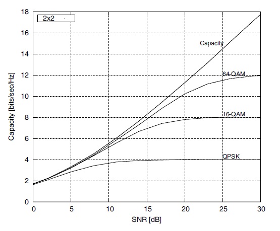

    O que reclamo é dessa crença generalizada que resume que "20dB de SNR tá bom". Oras, se o ambiente é limpo e tem, digamos -105dBm de ruído, coisa que eu tenho aqui, 20dB de SNR significa sinal de -85dBm.
    Em que planeta que -85dBm é sinal bom? Isso é um LIXO de sinal! Se eu quiser, digamos, usar MCS7 num equipto de sensibilidade -73dBm, vou aplicar 20dBm sobre a SENSIBILIDADE, 20dBm de margem tá ótimo, e 20dBm acima de -73 vem a ser -53dBm de sinal. Aí sim posso falar em 100% de CCQ!
    (Enquanto com -85dBm mal e porcamente funciona em MCS0!)
    Alias, tem equipto Cisco que só mostra barrinha verde no sinal quando o SNR é MAIOR que 40dB! Pra eles o LIMITE não é 40dB de SNR, o IDEAL é mais de 40dB!
    Se for fazer o calculo de bit error rate, 30dB de SNR seria o mínimo (E não 20dB!), gera tabelas assim:
Nome:	         snr.jpg
Visualizações:	344
Tamanho: 	62,0 KB
    64-QAM vem a ser MCS5 a MCS7
    16-QAM vem a ser MCS3 e MCS4
    BPSK vem a ser MCS0
    Dá pra ver que 20dB de SNR pra MCS7 não rola, vai ter throughput reduzido, será maior que MCS4 mas será 20% MENOR que se o SNR fosse de 30dB.
    Nunca lí nada sobre limite superior de SNR, a única coisa comum de ser ver é sobre a saturação por sinal alto que ocorre lá pelos -30 a -20dBm dependendo do chipset.
