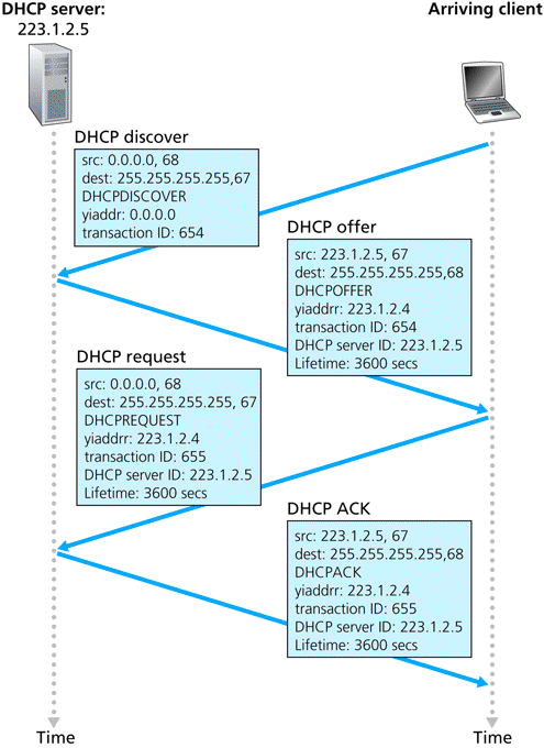

    Com todo prazer @Roberto21, vamos à aula de redes básica.
    Não sei se você leu realmente o que eu escrevi, mas eu indiquei utilizar os switches com VLAN para melhoria de desempenho e segurança da rede.
    Provavelmente você não sabe como funciona o serviço DHCP, então vou lhe explicar e imagino que assim você mesmo responda a sua pergunta (se mesmo assim não conseguir, pode perguntar que eu respondo).
    Como você pode ver na imagem abaixo, durante o processo de aquisição de um endereço IP de forma dinâmica, o Host envia um pacote para o endereço de broadcast, o servidor recebe este pacote e responde para o cliente informando que ele pode fornecer um endereço de IP pare ele, somente depois de conhecer o servidor DHCP o host solicita um endereço e o servidor responde com o valor do endereço IP.
Nome:	         DHCP.gif
Visualizações:	778
Tamanho: 	43,8 KB
    Imagem retirada do Livro Redes de computadores e Internet - Kurose Ross 6ª edição
    Quanto a pergunta sobre o switch VLAN repassar o DHCP da porta 6 para a 7, se tomarmos como referência o equipamento dito no início do tópico, o Intelbras SF800VLAN a porta comum (Uplink) dele é a 1, então se você conectar um DHCP na porta 6, somente irá enviá-lo para a porta 1, a 7 não receberá.
    Caso você não saiba, um switch de camada 2(enlace) opera somente com base em uma tabela que relaciona os endereços MAC com as portas do switch.
    Sim, se você estiver com um computador mal intencionado em sua rede, o switch comum deixará que ele se comunique com todos os outros equipamentos conectados diretamente a ele. Está aí mais um motivo para utilizar os switches VLAN.
    Os protocolos de roteamento estão disponíveis somente em camada 3 (Rede), em camada 2 não é possível fazer roteamento. Quanto ao tratamento do tráfego indesejado, isso só é possível fazer com um firewall ou proxy, mas isso já está muito longe da capacidade destes equipamentos.
    Abraços.

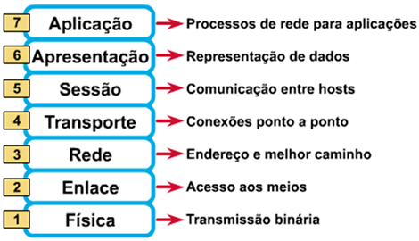

    Dificilmente entro em briga dos outros, principalmente de quem não conheço mais vamos la:
    Roberto21, como você quer ajudar aqui no fórum se você não sabe nem pra si?
    Segue a citação:
    Citação Postado originalmente por Roberto21 Ver Post
    A camada 2 é transporte, o que resolve é um firewall de camada 2, não um hardware roteado.
    Tem noção da explicação que tu deu?
    Vou colocar uma imagem para você entender o básico e começar a estudar
Nome:	         osi.png
Visualizações:	546
Tamanho: 	22,0 KB
    Realmente a solução para o criador do post e colocar Switch com Vlan e de preferencia colocar uma rb no final da rede para monitoramento. Isso como forma mais simples, pq o correto seria colocar só switch gerenciavel. Tem a solução da CIANET com este modelo.
    Aqui vemos muitos problemas com redes, só que na maioria dos casos a infra é montada de qualquer jeito, sem um projeto ou conhecimento técnico. Muita gente só aprende na marra, errando e tendo prejuízos. Contudo se é pra ajudar o colega, vamos parar com "achismo", se a pessoa realmente sabe, dê a dica, se não só acompanhe, pq informação errada só faz atrapalhar, dar prejuízo e mais dor de cabeça para quem vem aqui buscar ajuda.
