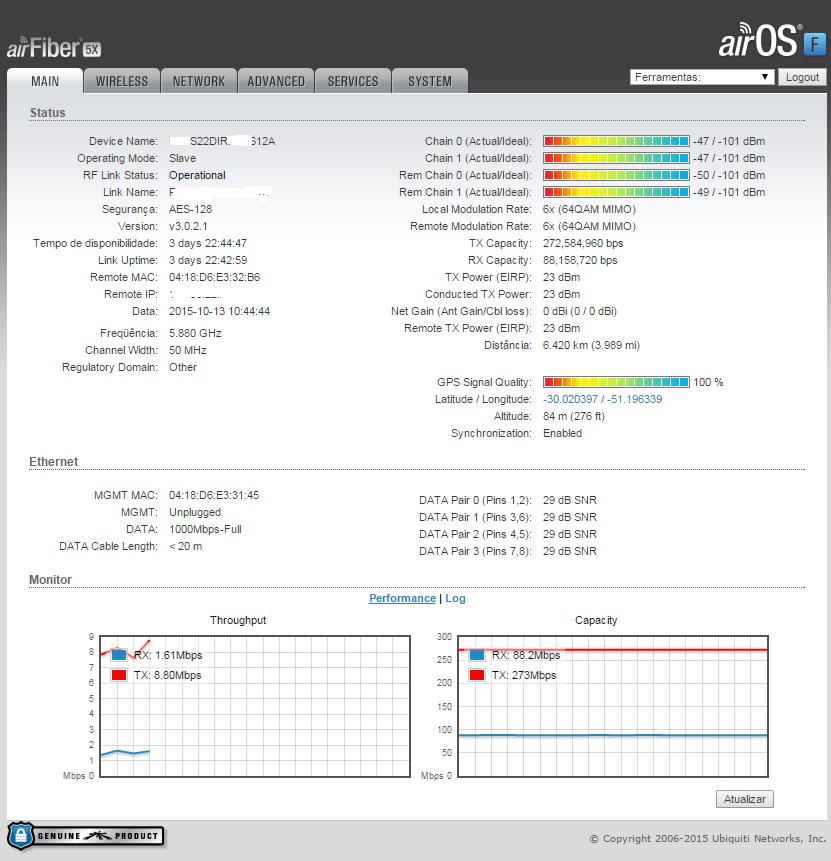

    .Clique na imagem para uma versão maior
Nome:	         slave.jpg
Visualizações:	226
Tamanho: 	174,2 KB
ID:      	61335eXEMPLO de link em área muito poluída de RF. consegue-se fácil mais de 100mb .

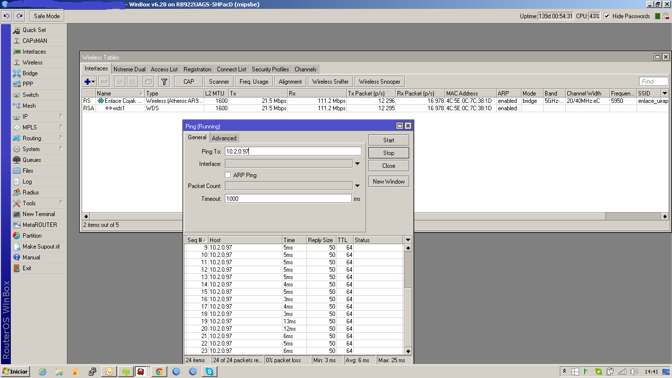

    Padrão Re: PTP 3km trafegando 100mb AJUDA !!
    JonasMT citou que 912 não faz 100 MB full , e realmente não vai fazer.
    Tenho aqui , um enlace com +- essas caracteristicas que usam a 922 na Banda AC.
    Creio que voce não precise que chegue aos 100 Megas full por usar pouco upload , então da conta do recado.
    Segue print do trafego e pingClique na imagem para uma versão maior
Nome:	         u-c.png
Visualizações:	369
Tamanho: 	84,9 KB
