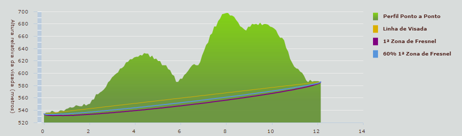

    Valeu, obrigado pela ajuda. Segue abaixo as coordenadas
    Casa: 21°21'40.4"S 48°04'15.8"W
    Sitio: 21°24'57.5"S 47°58'10.7"W
    Fiz aqui mas não sei se deu muito certo, pelo mapa não parece ser tão desigual assim, vamos esperar outro postar também

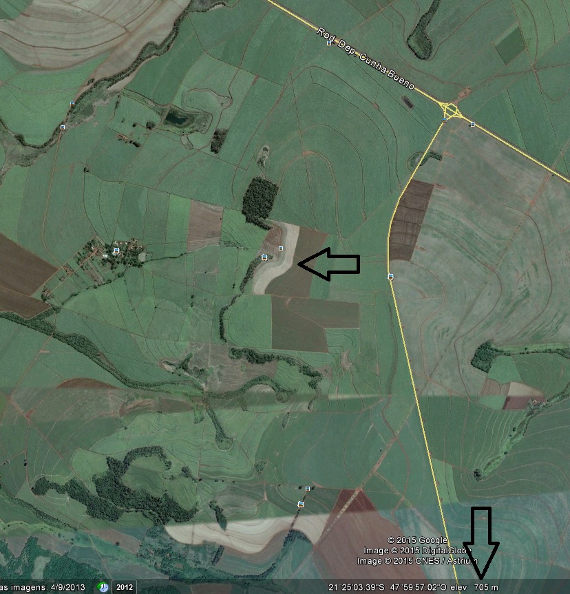

    É bem isso aí mesmo, esse morro alto chegando nos 700 é bem visível no Google Earth, tem até uma foto de lá de cima no Panoramio:
Nome:	         panoramio.jpg
Visualizações:	222
Tamanho: 	87,0 KB
    Tem literalmente um morro de 100m de altura no meio do caminho, impossível transpor isso.
    (Pelo Google Earth mesmo sendo foto de satélite também dá pra ver a inclinação, é só ver as curvas de nível nas plantações (Na foto acima também aparece), fora que do lado da rodovia que sobe isso (Sai de 630m e vai a 700m de altitude) tem varios desaguadouros na lateral, buracos redondos pra juntar água da chuva pra que ela não crie valetas enormes, só se faz isso onde é plano demais ou onde é inclinado demais, nesse caso é inclinado demais, estrada passando pelo lado do morro)
    A seta aponta o topo do morro, com uns 705m de altura, sendo que o sítio fica a menos de 600m de altura a direita da imagem, esse ponto no morro é onde poderia colocar uma repetição (Uma torre pequena, 2 antenas, 2 rádios, bateria e painel solar):

    Com um morro de 100m no meio do caminho realmente não tem como nem pegar celular, e olha que celular pega em qualquer cafundó.
    A única chance de pegar alguma cosia é fazendo uma repetição em cima desse morro. 2 Nanobeam de R$ 500 cada, uma torrezinha pequena de uns R$ 3 mil, e se tiver eletricidade do dono da propriedade só isso de custo. Mas sem eletricidade se prepara pra mais uns R$ 1 mil em painel solar, R$ 100 em controlador de carga e R$ 900 em 2 baterias.
    (Fora mais uns R$ 500 em cada antena tanto na cidade como no sítio, e talvez precise uma estrutura pra erguer as antenas (Na cidade e no sítio) uns 5m acima do telhado, tem que ver se os telhados aguentam. Seria só procurar subir no telhado e ver se encherga esse morro (Do lado da rodovia) de casa, se tiver um prédio ou casa alta na frente vai ter que fazer mais uma torrezinha, custo na casa dos R$ 100 por metro fora custos de instalação que variam de lugar pra lugar (R$ 400 a 1000), se um vizinho tem casa de 12m de altura você vai precisar una 15m de torre, ou seja, uns R$ 1500 em torre em casa só pra passar por cima de 1 obstáculo)
    Wifi pega dentro de casa atravessando parede porque são 5 ou 10m, mas a partir de uns 50 ou 100m não tem nada no mundo que ultrapasse tanto obstaculo, nem torre de celular com seus 100W EIRP de potência, e frequencia penetrante de 900MHz, consegue atravessar um morro desse.
    Ah, e torre em cima de morro é o primeiro lugar onde um raio escolhe pra cair, então é um investimento caro pra coisa pouca, e de risco bem alto, se for investir em aterramento prepare o bolso pra mais uns R$ 4 mil. Fora que isso ficará em terra alheia, vai que muda de dono, vai que a usina que arrenda a terra não cuida das estradas e você precisa ir lá resetar uma antena que travou, etc. É uma encheção de saco enorme ter repetição em terra alheia.

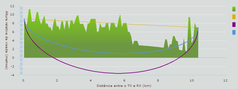

    Amigo, vc poderia analisar minha situação tb ?
    Casa de praia 10°53'18.7"S 36°59'59.4"W
    Apartamento
    10°57'50.0"S 37°03'19.0"W
    Aqui, desconsidere as linhas eu pus um valor aleatório

    Por esse calculo acima, tá fácil. Porque no calculo pelo visto a altura da antena está em 0m do chão, e na prática é sempre bem fácil colocar uma antena uns 4m em cima de um telhado de uma casa de 5m, ou seja, é fácil ter a antena uns 8m acima do solo mesmo sem torre.
    Só que essa linha azul escura e azul clara deviam ficar longe do chão, elas são a zona de fresnel. Pra subir as 2 antenas a ponto de deixar a zona de fresnel longe do chão precisaria uma mini-torre de uns 15 ou 18m.
    Tem mini-torre autoportante de 15m, não precisa estaio então cabe em qualquer espaço de uns 2x2m. Ela precisa uma base de concreto de uns 80 x 80 x 120cm de concreto. Acho que fica ao todo uns R$ 2,5 mil só a torre
    Mas se tiver espaço, qualquer serralheiro pode fazer uma torre de uns 15m por uns R$ 1500, triangular simples, precisa uns 7m pra cada lado pra estaiar, é a solução mais barata. 2 antenas PowerBeam 22dBi servem pra uns 10Mbps se conseguir livrar pelo menos 60% da zona de fresnel (A linha azul clara).
    (Esses ondulações no terreno aparentemente são prédios ou árvores, esse mapa do Google (Todo software hoje pega os mapas do Google) pelo visto é recente e leva em conta uns prédios, mas ainda assim seria bom pegar binóculo, subir no telhado, e tentar enxergar algo perto do outro ponto pra ter certeza que não tem nenhum obstaculo mais novo que o mapa de relevo (Que deve ter pelos menos 2 ou 3 anos, aqui na roça onde vivo é de 5 a 12 anos atrás, muita coisa muda em 12 anos)
    Não reclamem de ter que fazer torrezinha pequena de 12m, eu vivo no interior, 1000Km da civilização, qualquer fazenda distante precisa estrutura de 18m só pra pegar celular! (Não pra navegar, só pra fazer ligação) Tem fazenda (Não necessariamente de gente rica, um sitio em SP compra 2 fazendas por aqui) com torre de 70m só pra celular! Na hora de colocar interner o MÍNIMO quase sempre é torre de 30m (Não lembro de NENHUMA com torre menor), mas geralmente precisa repetição, e nessas áreas nunca tem eletricidade, então pensa no gasto com paineis solares e baterias! 3 torres de 30m, painel solar, bateria, 4 PowerBeam 22 a 27dBi, proteção contra raio, mão-de-obra, falamos em uns R$ 25 mil pra fazenda ter uma conexão de uns 5-10Mbps, fora as queimas por raio ou troca de bateria a cada X anos.
    Por isso é melhor deixar um servidor p2p em casa, configura leitor de feed pra baixar podcast e vídeos, baixa revistas e cia em pdf, e simplesmente grava em pendrive e leva pro sítio assim, porque levar internet pra lá as vezes custa bem caro.
    (Esse último exemplo tá meio fácil, se tiver casa de 2 andares não precisa torre, é só fazer a antena ficar por cima de todos esses obstáculos, vai que tem algum familiar bem próximo com casa bem alta onde poderia colocar uma antena em cima)

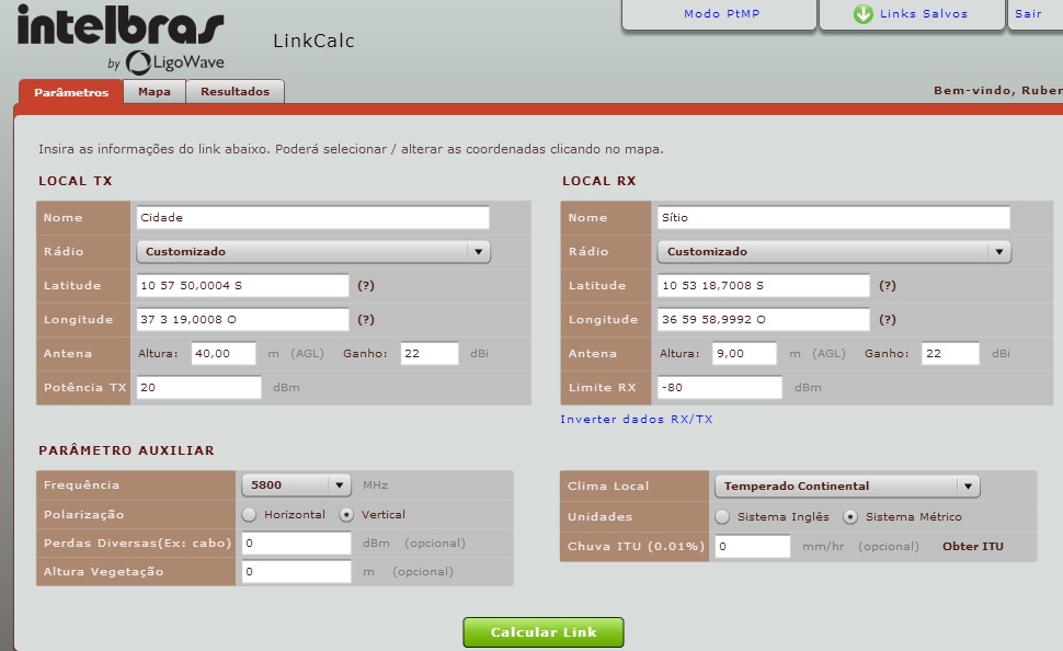

    No site da Intelbras tem o sistema LinkCalc, ele gera essa imagem que o IuriPossa postou:
    http://linkcalc.intelbras.com.br/LinkCalc/Default.aspx
    Precisa cadastro mas eles não enviam spam nem nada, vale a pena calcular.
    A altura da "torre" seria então uns 40m num lado (A altura do prédio), e uns 9m do outro, a altura somando mastro, a caixa d'agua e a altura da casa.
    A frequência seria 5800MHz. O ganho da antena seria 22dBi nos 2 lados (PowerBeam M5-300). A potência dessas antenas não passa muito dos 20dBm em velocidade alta. A sensibilidade/limite de RX seria -80dBm.
    Preenchendo assim:
Nome:	         linkcalc.jpg
Visualizações:	138
Tamanho: 	114,3 KB
    Gera esse resultado:
Nome:	         AnaliseLinkIntelbras.pdf
Visualizações:	66
Tamanho: 	26,8 KB
    Na aba "mapa" pode fazer alguns pequenos ajustes, vai que no mapa a coordenada "arredondada" (Nota que o software modifica o modo de grafia das coordenadas, não é só o W por O que precisa mudar) não bate certinho com o lugar, mas geralmente é erro de metros, não afeta nada.
    E por esse caculo, com um prédio de 40m de altura (Que que seja 25m!), se colocar a antena no sítio a uns 7m e não tiver nenhuma árvore na frente (E árvore não aparece em mapa de relevo), dá certo, dá pra uma banda tipo uns 10-15Mbps com esse equipamento.

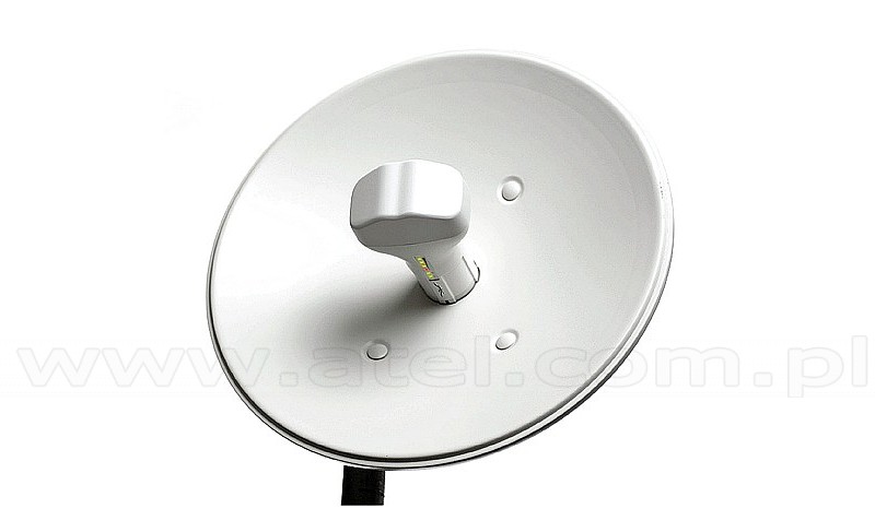

    O Airgrid ou NanoBeam/PowerBeam tem o roteador dentro daquela ponteira meio grossa de plastico:
    http://thumbs.ebaystatic.com/images/...DKD/s-l225.jpg
    Ela é encaixada no disco ou grade:
    http://www.atel-electronics.eu/image...08091&typ=zoom
    E dentro dela tem um circuito comum, um roteador com 2 anteninhas pequenas, que recebem o sinal refletido pelo disco ou grade:
    http://sheki.zlatograd.com/blog/wp-c...7/IMG_6753.jpg
    Essa ponteira equivale ao LNB ou LNBF de antenas parabolica, o disco da antena só serve pra refletir o sinal pro receptor (Que é o LNB/LNBF, que envia ele noutra frequencia intermediária pro receptor dentro de casa do lado da TV).
    Uma CPE seria como uma antena parabólica de TV que já tivesse uma saída direto pra TV, digamos um cabo HDMI saindo lá da ponta da antena parabolica lá fora.
