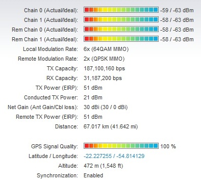

    Bom dia a todos, venho acompanhando o tema aqui no forum e resolvi postar aqui minha experiencia de campo, tambem tenho um par de fiber 5x em funcionamento e consegui configurar eles com a ajuda desse topico.
Nome:	         configuracao fiber forum.jpg
Visualizações:	793
Tamanho: 	51,0 KB
    tem dois dias que estou testando eles, nao sei se configurei corretamente, tambem percebi desvanecimento no período da noite.
    Antenas Algcom de 1,2mt
    Pigtail algcom
    Local com muito ruido de sinal, (Todos os canais ja estao sendo usados).
    Com duas rbs 922 no mesmo ponto a ponto estavam passando apenas 35mb e sofria de desconexao constante.
  2. #82
    Padrão Re: Rádio Ubiquiti Airfiber X Af-5x alguém já ta usando?
    Deixei as taxas de transmissão em auto, nao sei se é a melhor maneira de trabalhar com esses fiber ou se da pra forçar ainda setando manualmente as taxas...
    desde ja agradeço a todos os colaboradores.
  3. #83
    Pra conseguir 8x precisa usar 20dbi ou menos de ganho, esta usando quanto mhz?
  4. #84
    Estou usando 50 mhz Jonas. vou tentar baixar essa potencia entao pra ver se melhora..

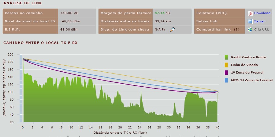

  17. #97
    Estou para fechar um enlace de 40km para passar o maximo de banda possível estou querendo compra a algcom de 1.2 pra ver se vai da certo.
    Sera que ir direto com o huawei de 6.5 c/ parabolas de 1.8 seria uma boa, hoje em dia esta custando quanto este radio?
    Aguardo
Nome:	         ptp.jpg
Visualizações:	365
Tamanho: 	66,3 KB
  18. #98
    6.5 com parabolas de 1.8 + fonte retificadores + licença da antel se nao vai gastar menos de 36mil
    Algcom de 1.2 paguei 6.000,00 c/ frete e af5-x 4.000,00 mas me arependo e deveria ter dado esse dinheiro de entrada no digital pois é outro patamar de radio.
    Essa sua visada ai nao ta legal nao.
