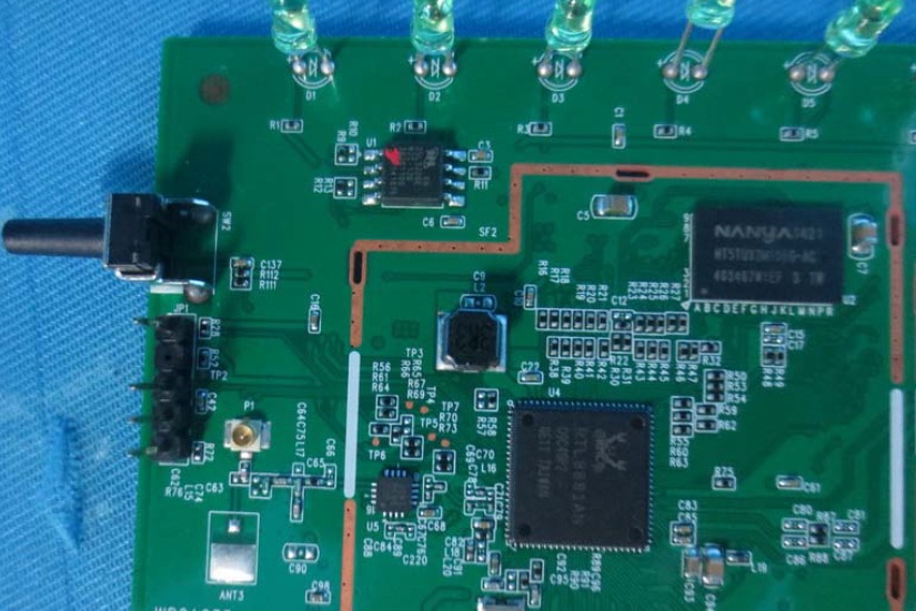

    Ela está usando chipset Realtek RTL8881, são basicões, são nucleos Lexra (Tecnologia de 2009... concorrem com Atheros, não com os modernos Atheros/Qualcomm) com clock alto tipo 500 a 620MHz, mas... só isso, tem consumo baixo tipo 2W justo porque é um processamento mínimo, só o suficiente pra atender uma dona-de-casa com 2 ou 3 smartphones mesmo.
    (Pra ter idéia de como é tudo capado, a Rom é de apenas 4MB, enquanto a familia atheros ANTIGA já tinha 8MB, e hoje está nos 16MB)
    É um chipset bem pobre, toda a estrutura internet desses DLink pequenos é pobre ao extremo, é pra uso doméstico e olhe lá se ele daria conta de qualquer casa com qualquer perfil de usuário:
Nome:	         dir.jpg
Visualizações:	335
Tamanho: 	142,4 KB

    No WikiDevi as vezes tem link pro FCC do produto, nessa análise sempre tem fotos internas e alguns detalhes (É bom ler tudo, exemplo de dado escondido em análise nada a ver: Eles testam o produto com diferentes tensão, e... com 102 a 138V os roteadores sempre se comportam NORMAIS, ou seja, tem que ser bem desinformado pra acreditar que estabilizador brasileiro é necessário pra "dar mais estabilidade"...).
    A foto que postei saiu dum PDF daqui:
    https://fcc.io/KA2/IR803A1
    E se olhar a analise do Dir803 e comparar com modelos próximos, tipo Dir802 e cia, verá que essa info de OEM WRG-AC08 é condizente com a realidade: Tem vários roteadores com essa mesma plataforma, só muda o software ou layout externo (Talvez local de produção), mas internamente são o mesmo produto. Por mais que no caso do Dir-803 não apareça a info do tamanho da Rom, os outros modelos da plataforma tem 4MB então provavelmente ele também tem isso.
    (2MB é coisa de roteador de R$ 100-120, e 8MB só tem em roteador de nível mais alto lá pelos R$ 250)

    Ao contrário! Pra ver o que é a diferença de Rom e de Ram! Um chipset ótimo não salva o radio de ser basicão! O Intelbras tem só 2MB de Rom, são 2MB pro sistema operacional! Não cabe quase nada!
    O pior é o seguinte, tem muito chassi de roteador 150M (1 antena), com só 2MB de Rom, e digamos 16MB de Ram, já que falei de Gothan seria o GWR-100.
    Mas... com o mesmo chassi/carcaça (Ou layout de placa, que seja), o fabricante coloca um conector SMA extra, nuns casos coloca um amplificador de RF extra, e SEM aumentar Ram ou Rom, vende o roteador MIMO, prometendo 300M. Seria o GWR-101, 100% igual o GWR-100 mas com 8 capacitores e 4 bobinas a mais (Ficam na saída de RF pra 2ª antena, que o GWR-100 não tem).
    Se o modelo com 1 antena sofre pra chegar nuns 30Mbps de thoughput, quando o chipset tiver que lidar com 2 sinais vai ter que tráfego? Vai pra uns 50Mbps com sorte.
    No caso do Dir-803 não há uma versão mais simples dele, essa carcaça WRG-AC27 já é bem espartana.
    Pelas fotos dá pra ver que em 2,4GHz (Chipset RTL8192) não tem amplificador, isso quer dizer potência abaixo de 18-19dBm em 2,4GHz, e que cada dBm a mais de potência gera calor no chipset (Perde desempenho, diferente de quando tem amplificador (Como tem pra 5GHz), onde o chipset trabalha tranquilo com potência de saída baixa e o amplificador é que se mata trabalhando. Esse tipo de detalhe só pega com a prática, começa a cuidar o desempenho ruim dos roteadores de mesa. Falei de Gothan porque estou mexendo num agora, com RTL8192 e sem amplificador, e pf... 2 paredes e a conexão já fica caindo! Enquanto conectando num TP-Link com amplificador, mesmo setado pra potência mínima, a conexão fica estável por mais que o sinal baixe (Isso é reflexo do chipset ter ou não que ficar analizando pacote de sinal baixo e transmitindo com potência mais alta, chipset sem amplificador é péssimo, é o que há de pior em desempenho!).
