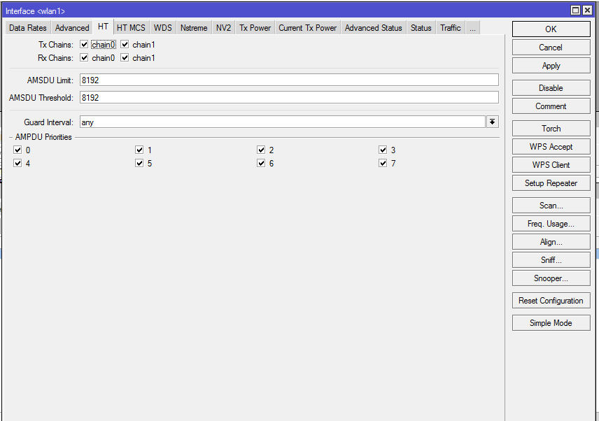

    faala galera...aproveitando o embalo na 922ac
    to com um enlace fechado em -55/-55:
    - dish 34dbi + radome BrShield + RB922ac com 51 km
Nome:	         under.png
Visualizações:	738
Tamanho: 	17,1 KB
    só que ta oscilando muito...as vezes passa 80 mb..as vezes quase nada (pra ser exato 10 a 15 mb)
    alguém da uma luz aí?!

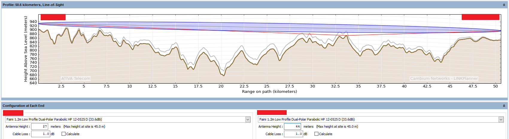

    @ativatelecom como esta a visada do seu enlace? manda imagem pra nos...
    Citação Postado originalmente por railton Ver Post
    Railton...segue levantamento do Planner
Nome:	         enlace.png
Visualizações:	471
Tamanho: 	142,4 KB
    Padrão Re: Ponto a Ponto RB922ac dual Channel - Me ajudem...
    Voce não já pensou em dividir seu ptp?
    railton...com um sinal de -53 mano...acho que não seria distância...e pra ficar bancando torre nas propriedades fica complicado. Em geral o pessoal tem torres pequenas ou de estrutura fraca e não tem interesse de mexer pra melhorar. enfim, to tentando com o AC pra ver o que dá. bancar licenciado (que seria o mais correto) sem girar a grana fica complicado. to precisando atender uma demanda primeiro pra depois investir.

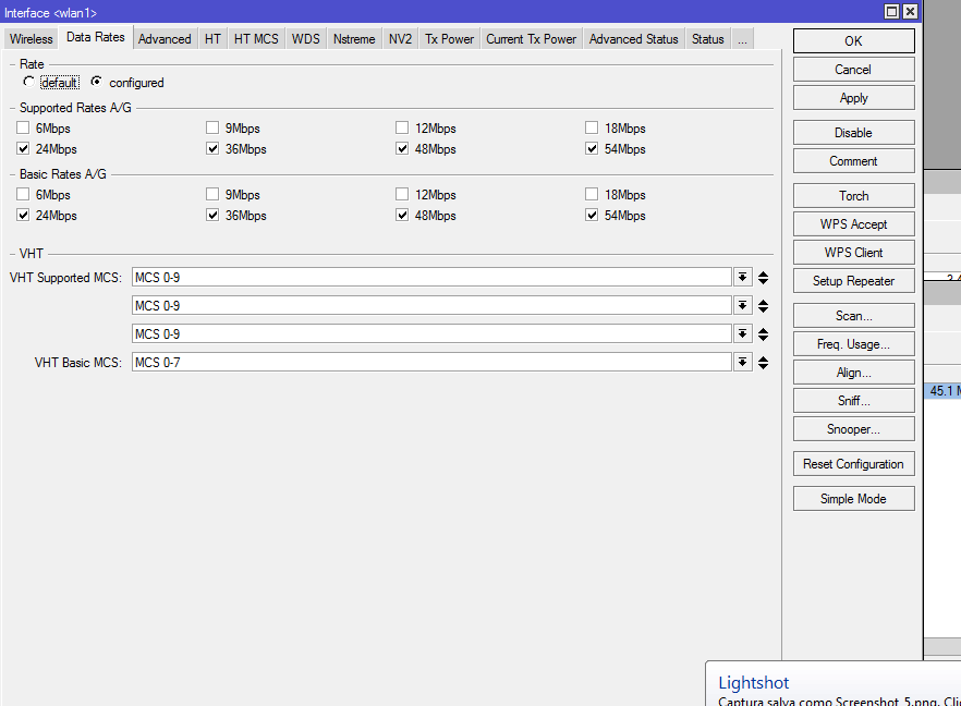

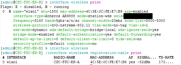

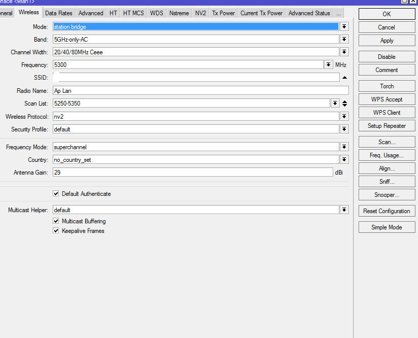

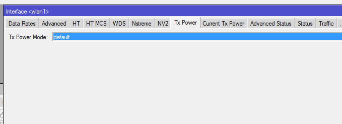

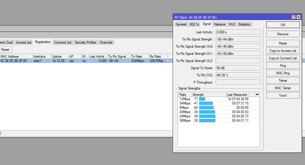

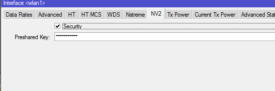

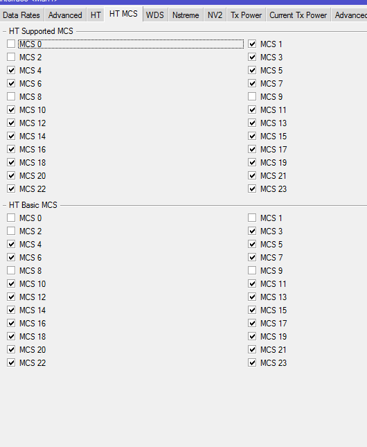

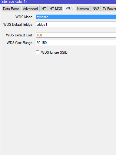

    Bom noite pessoal to a uma semana apanhando de um Ponto a ponto com as RB ac 921, ccq não aumenta de jeito nenhum ptp de 4 km preciso passar 300 mb as antenas sao de 30 db com randome az link. segue as imagens se alguém poder ajudar eu agradeço.

  13. #33
    Não era necessário 30dbi para apenas 4km. Outro ponto é que acho muito dificil a 921 passar 300/300mbps mas... vamos lá.
    Quanto de potencia?
    O alinhamento está realmente ok? Existem diferenças significativas de niveis de sinal nos canais.
    Os pigs estão ok?
  14. #34
    Ping ta meio alto alinhamento ta ok mais vou conferi amanha novamente potencia ta em defalt e são o par de rb 921, as antenas são as mesmas q tava com par de roket m5
