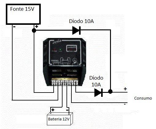

    E por conta desse problema que o Jonas comentou de só religar o consumo hora que a tensão da bateria chegar nos 11,5 ou 12V (Ou 23-24V em sistema 24V) não tem muito o que fazer além de ligar direto na bateria. Zera ela completamente, e mesmo em bat. estacionária de R$ 500 geralmente é dar 50 descargas profundas que a bateria já perde metade da capacidade.
    Um quebra galho pra esse caso é:
Nome:	         diodo.gif
Visualizações:	546
Tamanho: 	22,8 KB
    Nesse caso a energia passa direto da fonte pro consumo.
    Alias, ao invés de fonte é claro que pode ser painel fotovoltáico, só lembrem que painel tem tensão maior, um painel 12V tem 17 a 19V sob sol forte, e um de 24V passa dos 30V de dia, e Ubiquiti não aceita 30V, nem a maioria das RB's (Só as pra 48V, tipo 532, 600, 800...).
    (Fora que diodo comum dá uma queda de 0,7V na tensão, no fim da carga a bateria vai estar com 10,6V, mas o consumo vai receber 0,9V, então eu usaria conversor dc-dc step-up pra elevar isso pra uns 20-22V, tipo: http://produto.mercadolivre.com.br/M...6a-dc-150w-_JM Inclusive é mais fácil isso, já que 1 bateria é mais barata que 2, fonte 15V é mais fácil que fonte 28V, e o conversor opera com 9V (Bateria acabada) a 18V (Direto do painel via diodo) enquanto no sistema 24V os UBNT e RB's queimariam com os 30V vindo direto do painel via diodo))
    E pra não ir ruído do PWM pros equiptos, um filtro LC simples de fazer:
    Só vejo motivo pra usar essas gambiarras se for usar equipto barato, nada de controlador de R$ 200, ou fonte de R$ 300, aí já chega em preço de fonte cara, gambiarra só tem uma desculpa: Preço baixo.
