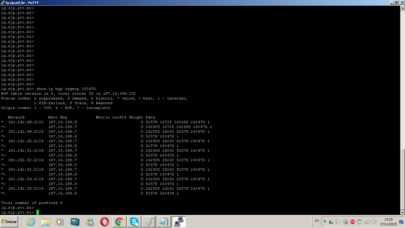

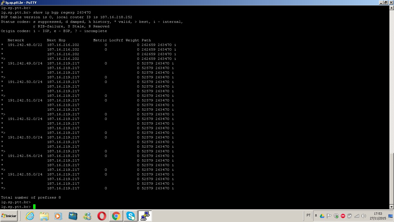

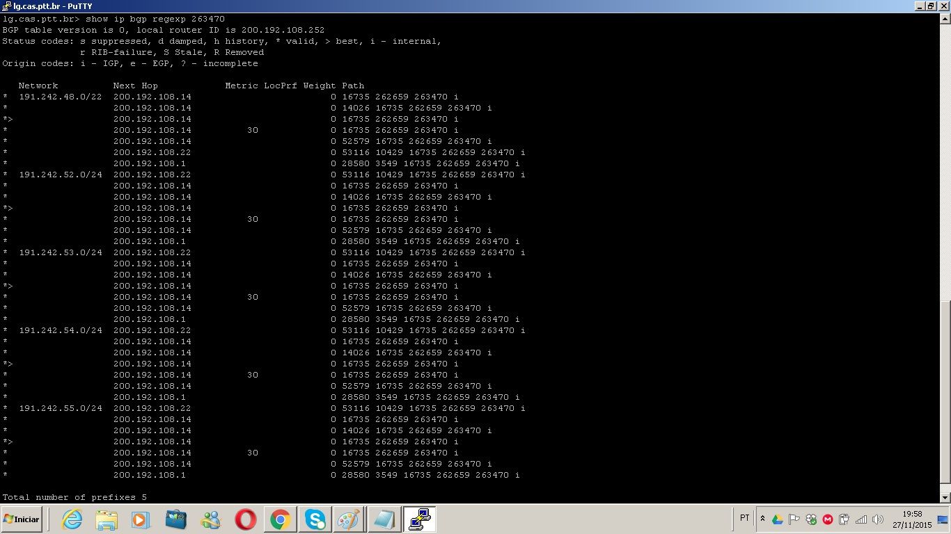

    @JeffersonSato!
    Me lembrei! Realmente nos falamos por telefone Jefferson.
    Dei uma olhada rápida em como suas rotas estão sendo propagadas nos PTT's quais suas operadoras participam(AS52579 e AS262659) através de servidores LG PTT e dei uma olhada nas informações e filtro quais você publicou aqui no post e tenho alguns apontamentos e recomendações.
    Como pode ver nos print's abaixo...
Nome:	         lgpttspo.jpg
Visualizações:	394
Tamanho: 	202,3 KB
ID:      	61834Clique na imagem para uma versão maior
Nome:	         lgpttsjp.jpg
Visualizações:	352
Tamanho: 	177,5 KB
ID:      	61835Clique na imagem para uma versão maior
Nome:	         lgpttcas.jpg
Visualizações:	388
Tamanho: 	247,4 KB
    ...constatamos que ambas operadoras qual você utiliza (AS52579 e AS262659) estão anunciando seus blocos nos PTT's quais elas participam, que são PTT-SPO, PTT-SJP e PTT-CAS. O AS52579 está anunciando os prefixos 19x.xxx.49.0/24 à 19x.xxx.55.0/24 corretamente nos PTT's SPO e SJP. Porém no PTT-CAS estão faltando os anúncios dos prefixos 19x.xxx.49.0/24 à 19x.xxx.51.0/24. Além de estra anunciando indiretamente seu prefixo 19x.xxx.48.0/22 no PTT-CAS e PTT-SJP via AS16735 (qual é trânsito do AS52579) devido ao AS16735 ser também trânsito do AS262659 que por sua vez anuncia seus prefixos de Downstreams.
    O AS262659 está anunciando esta anunciando corretamente e indiretamente seu prefixo 19x.xxx.48.0/22 no PTT-CAS via AS16735, porém existem alguns problemas de filtro entre seu AS e os AS262659 e AS16735. Veja que no PTT-CAS os os prefixos /24 estão sendo anunciandos pelo AS16735 via AS262659, qual é sua Operadora de Trânsito que deveria estar anunciando somente seu /22 de acordo com seus filtros.
    Conclusão:
    AS262659 e AS52579 operam corretamente nos PTT's SPO e SJP, porém no PTT-CAS foi identificado problema de filtros que podem ter origem no AS263470(você) ou no AS16735(trânsito do AS52579). Caso seus filtros estejam diferentes da ultima vez que os postou favor desconsiderar esse problema de filtros.
    Como ambas operadoras estão anunciando seus prefixos dentro do PTT, o AS262659 anunciando prefixo 19x.xxx.48.0/22 e o AS52579 anunciando prefixos mais específicos de 19x.xxx.49.0/24 á 19x.xxx.55.0/24(exceto PTT-CAS) terá preferência no PTT para tráfegos com destino ao seu AS, resultando em todo seu tráfego no originado pelo PTT sair exclusivamente pelo LINK da NRT(somente no sentido de download) , o que poderia caracterizar em certos momentos uso excessivo de download de somente um dos links uma vez que o LINK da NRT tem função exclusiva de peering privado(de acordo com informações que você passou e consulta a servidores looking glass internacionais da Level 3, pois seus prefixos /21 ou /22 não são anunciados pela NRT para operadoras de trânsito qual ela contrata).Para resolver isso segue recomendações abaixo.
    Com base nas rápidas consultas LG dos PTT's, faço as seguintes recomendações:
    1-Caso deseje balancear exclusivamente o tráfego de INGRESS originado pelos PTT's com destino ao seu ASN, recomendo que altere seus filtros NRTELECOM-OUT e ULTRAWAVE-OUT para anunciar 19x.xxx.48.0/21 em ambos filtros e 191.242.48.0 / 22 em NRTELECOM-OUT e 191.242.52.0 / 22 em ULTRAWAVE-OUT (exclusivo para balancear o tráfego de entrada);
    2-Para dar preferência para seu tráfego de saída continua usando o LOCAL_PREF com prioridade maior para o LINK da NRT e verifique se as rotas da NRT estão realmente recendo prioridade no sentido de EGRESS. Caso não estejam, pode ser um problema do Mikrotik não estar aceitando o uso do atributo Local_Pref. Nesse caso recomendo o uso em conjunto da manipulação da distância administrativa do Peering com a NRT.
    Essa solução deve funcionar como solução paleativa pra você já que você tem somente um link operando como Link de trânsito.
    Recomendo que também de uma revisada no seus filtros pois como já mencionado, nas consultas de ontem no servidor LG do PTT-CAS, seus prefixos /24 estavam sendo anunciados pelo AS16735 via AS262659(Ultrawave) quando isso não deveria ocorrer.
    Cordialmente

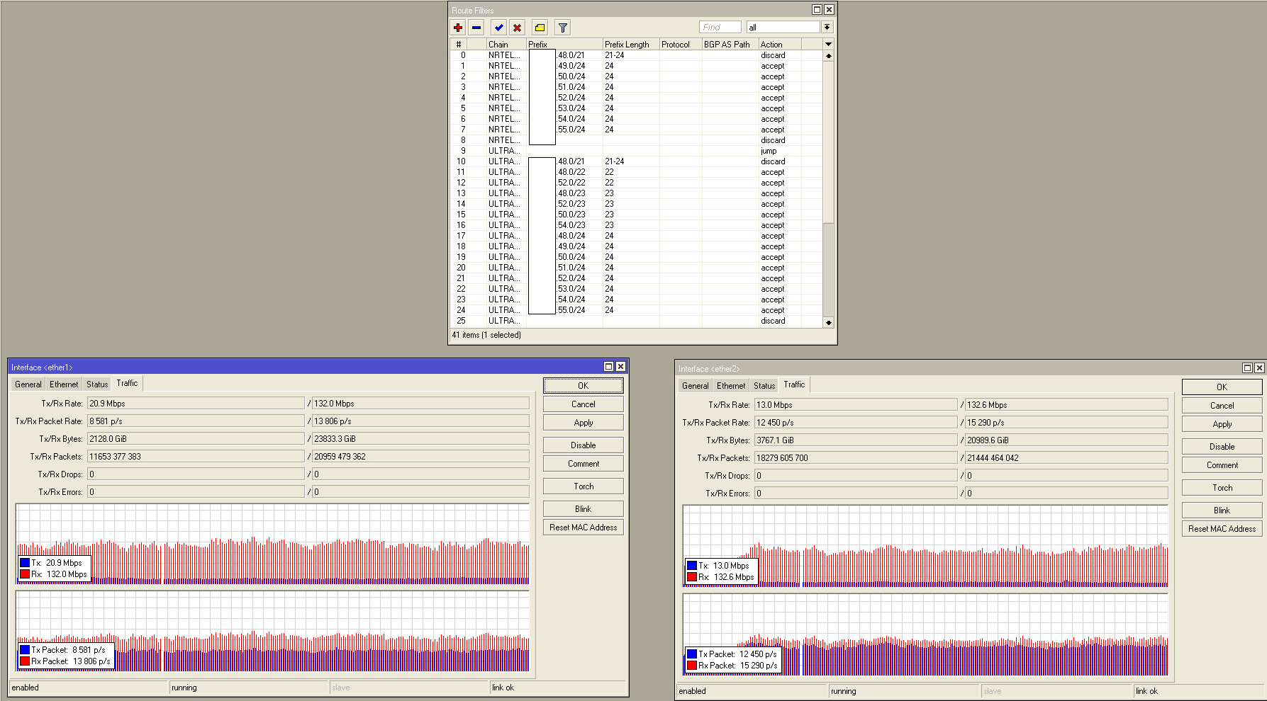

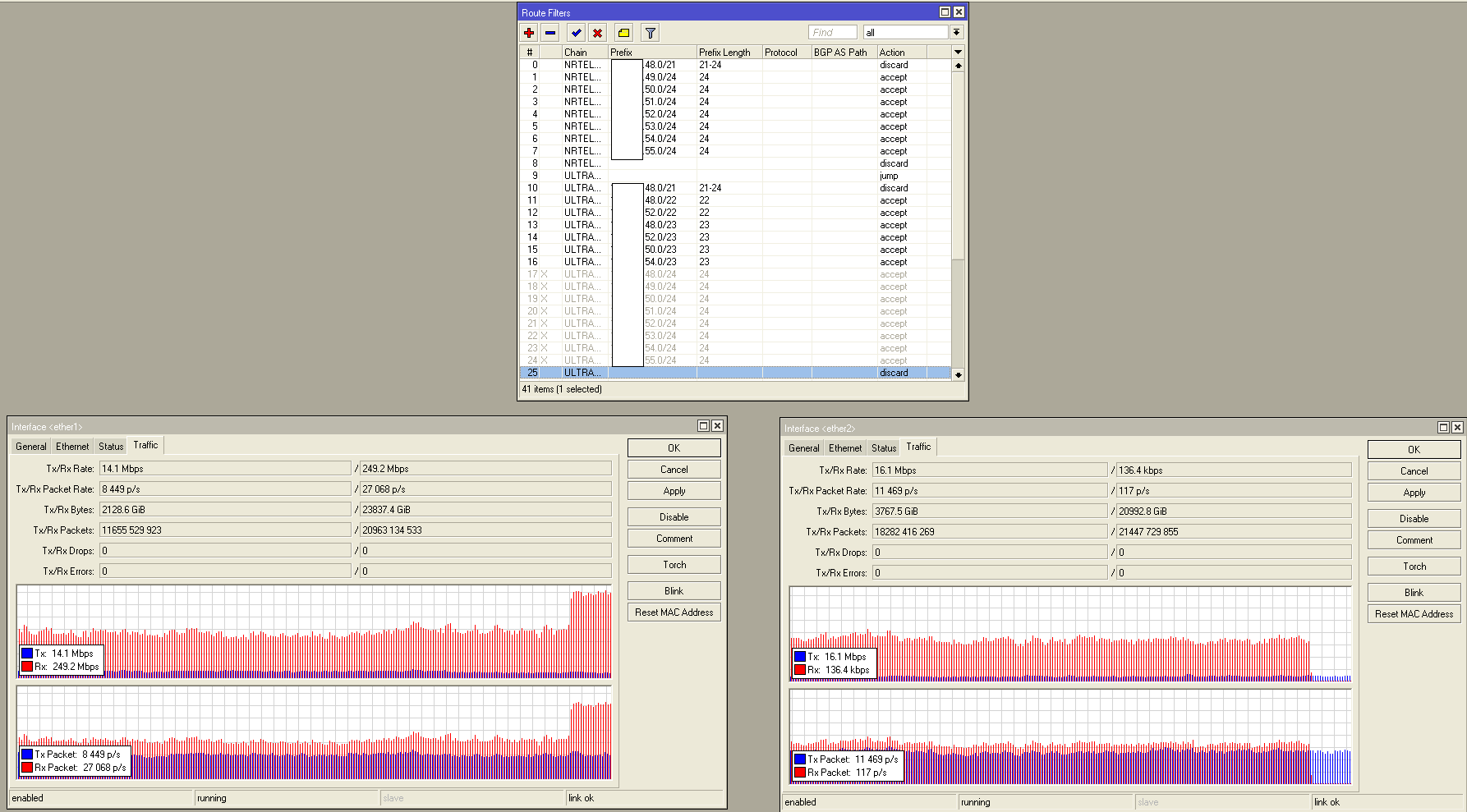

    Boa Tarde Galera, Como o tópico ainda esta aberto gostaria de dizer que ainda não resolvi o problema ...
    Vou postar essas fotos representando, o fator que desconheço, realmente não sei se é um problema de BGP, ou se pode ser algum bug do mikrotik.... já entrei em contato com as duas operadoras, ambas dizem que esta tudo ok
    qualquer ajuda agradeço!
Nome:	         Problema.png
Visualizações:	425
Tamanho: 	82,0 KB
ID:      	62205Clique na imagem para uma versão maior
Nome:	         problema1.PNG
Visualizações:	464
Tamanho: 	83,7 KB
