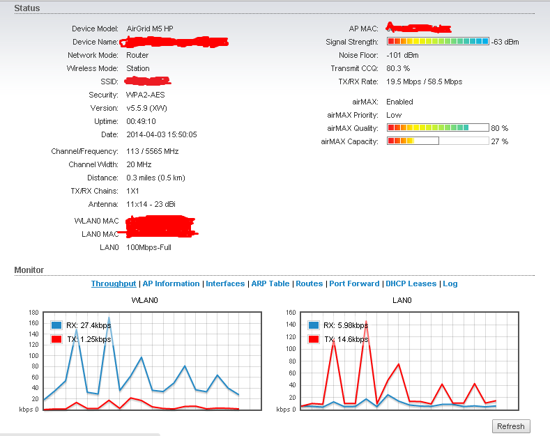

    Arrow CCQ Baixo Oscilando + Ping Alto
    Tem hora que o CCQ cai pra 60 70 fica oscilando muito e também o ping oscila
    muito de 25 30 pra 500 600 como posso resolver isso?

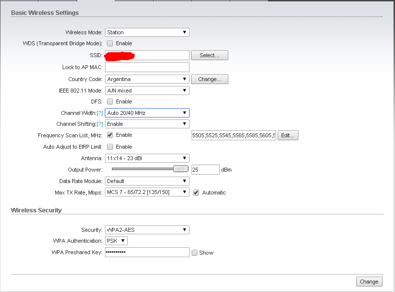

    Padrão Re: CCQ Baixo Oscilando + Ping Alto
    Posta fotos da aba wireless pra ver

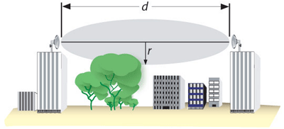

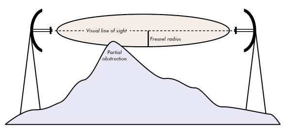

    - Olha bem a visada, não pode ter uma folha de coqueiro "do lado da frente", não olhe só a frente, precisa não só ter visada como precisa ter a zona de fresnel limpa.
    Uma construção pode atrapalhar mesmo sem obstruir a visada:

    Uma árvore pode atrapalhar sem obstruir a visada:

    E se nada disso mudar o comportamento, hora de ver com o provedor, vai que ele está com a setorial lotada de clientes, ou tem um pigtail molhado, ou vai que ele detecta que o seu sinal chegá lá baixo tipo -80dBm, isso indicaria que o amplificador do seu Airgrid queimou (Mistura usar alta potência (26dBm é GRITAR) com a provável falta de aterramento), e amplificador queimado não muda o sinal que você escaneia, você recebe -63dBm da torre, e a torre devia receber o mesmo de você, mas se seu sinal chegar lá baixo o problema é no amplificador.
    (É como ficar rouco ou perder a voz por inflamação na garganta, você não fica surdo por isso, você ouve normalmente mas responde em voz bem baixa, a comunicação a longa distancia (10 metros) fica dificil ("Hein? Fala de novo") porque só 1 dos lados (sua garganta) está danificada, numa conversa normal isso obrigaria a falar mais devagar e repetir muita coisa, diminui o CCQ da conversa (Mas seu provedor (SE fosse cuidadoso) devia conferir o sinal dos clientes, e se ver um baixo tem que ir imediatamente resolver, se seu equipto queimou o amplificador e o provedor ainda não notou é porque ele é incompetente e não monitora nada, então presumo que esse não seja seu problema, e sim algo na visada (Arvores crescem, com as chuvas as folhas ressurgem, e o que a 4 meses não atrapalhava porque estava seco, agora atrapalha))

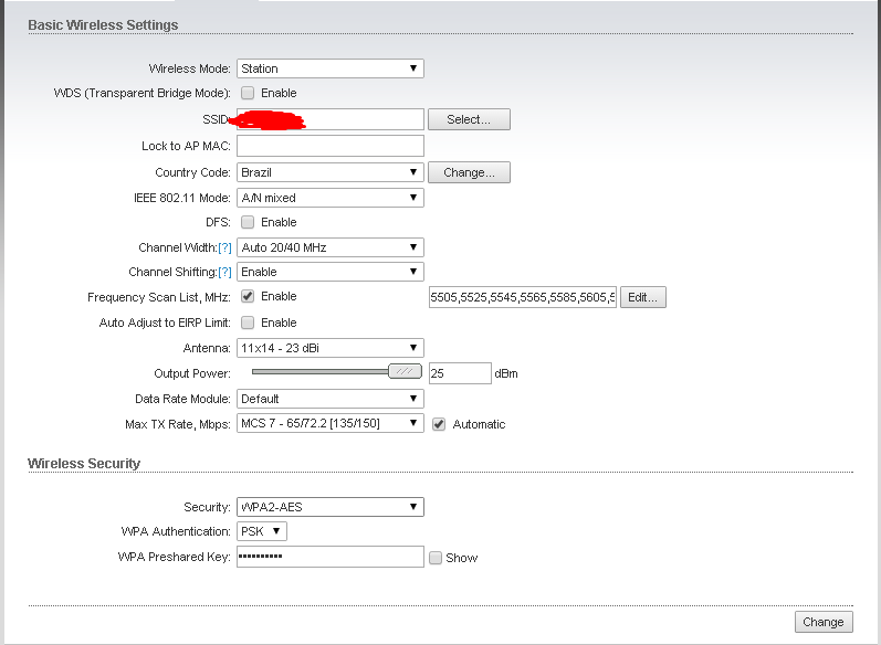

    Vou seguir todas suas recomendações e posto os resultados em seguida
    Citação Postado originalmente por JhoniVaz Ver Post
Nome:	         Screenshot_1.png

    - Atualize o firmware para a versão mais recente;
    - Em airMAX Priority deixe a opção None;
    - Desmarque a opção Frequency Scan List, MHz

    Problema: CCQ oscilando muito, ping subindo e descendo freneticamente ocasionando muito constrangimento em jogos online.
    Solução: Setar "airMAX Priority" em none, redução do "Output Power" de 25 pra 19, desmarcar a opção " Frequency Scan List".
    Por enquanto está tudo ok qualquer alteração posto aqui obrigado a todos.

    Seu radio esta corretamente ajustado, não tem o que fazer o Airmax esta correto , a conexao é boa . Esse problema nao é de seu radio 100% de certeza, é todo por conta de seu provedor.
    Nao tem nada a ver com qualidade do enlace pois esta recebendo bom sinal (-65dBm)
