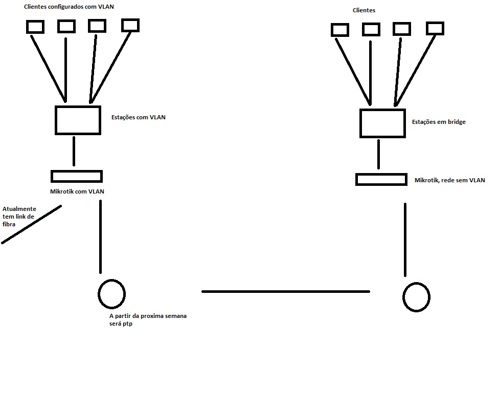

    Primeiramente Feliz Ano Novo a todos, tenho aqui uma rede com VLAN com 130 clientes e VLAN também nos clientes e gostaria de integrar esta rede que está com um link de fibra independente ao meu sistema (assim utilizo um só link de fibra e economizo mensalmente), o sistema que passará a centralizar tudo não tem VLAN, como faço para integrar os dois sistemas sem prejudicar a navegação dos clientes??? Qual o melhor modo de colocar o sistema com VLAN em bridge para que ele faça parte do meu sistema?

    Desenho em anexo.
Nome:	         Esboço integração sistema.jpg
Visualizações:	396
Tamanho: 	61,2 KB

    De acordo com a imagem vc faria da seguinte forma, partindo do principio que ambos os lados tem uma rb com porta de rede sobrando para que vc possa fazer os testes sem afetar em nada a rede e seu funcionamento atual.
    Escolha uma porta livre da rb que possui o link dedicado vou chamar de RB-A, nesta porta escolhida digamos porta ether5 da RB-A vc cria uma vlan e apos criar a vlan vc adicionar um ip nesta vlan exemplo 10.0.0.1/24 por ser um /29 ou /30 fica a seu criterio, esta faixa de ip 10.0.0.0/24 deve estar liberada no firewall nat, agora do outro lado do ponto a ponto isto o ponto aponto estando em wds e bridge, na rb que vou chamar de RB-B vc escolhe uma interface que nao esteja usando de exemplo usaremos a ether5 tambem e criaremos uma vlan definindo a porta ether5, neste momento as rbs devem se enxergar, pode ser verificado no menu ip neighbors, agora so falta colocar internet do dedicado da RB-A na RB-B para isso va ao menu ip address e coloque um ip na vlan criada anteriormente na mesma faixa da vlan da RB-A ex 10.0.0.2/24 em seguida va em ip router e adicione um gateway que vai ser o ip da vlan da RB-A 10.0.0.1 em ip dns caso nao exista algum dns adicione um de sua escolha ex 8.8.8.8

    Padrão Re: Integrar sistema com VLAN a sistema sem VLAN
    Certo entendi, e se eu quiser autenticar os clientes da rede VLAN no meu mk-auth, como poderia ser feito sem prejudicar a navegação?

    Amigo, se eu eu entendi bem você deseja que os clientes da rede sem VLAN usem o link de fibra que esta do lado da rede de clientes com VLAN correto?
    Se for isso, basta você colocar um IP /30 na porta da RB qual esta conectado ao PTP(lado com vlan) e fazer o mesmo do outro lado(sem vlan).
    Depois disso, colocar uma rota default do lado(sem vlan) apontando o gateway o IP /30 do lado(sem vlan).
    No lado com VLAN adicionar uma rota contendo o range IP dos clientes que não tem vlan e apontar o gateway sendo o ip /30(lado sem vlan) e desativar o NAT na RB(lado sem vlan).

    Olá Telmetrics na verdade seria o contrário, o link de fibra está no lado sem VLAN.

    Cria uma bridge em cada RB adiciona a vlan e a ether na bridge

    Crie 1 bridge e dentro dessa bridge em port's add a VLAN e a INTERFACE onde Chega o Link após isso crie 1 VLAN apontando para a Interface de Saida que vai para o seu Core, no core crie uma VLAN com o mesmo ID e crie 1 PPPoE Client na interface do PPPoE Client aponte para a VLAN.
