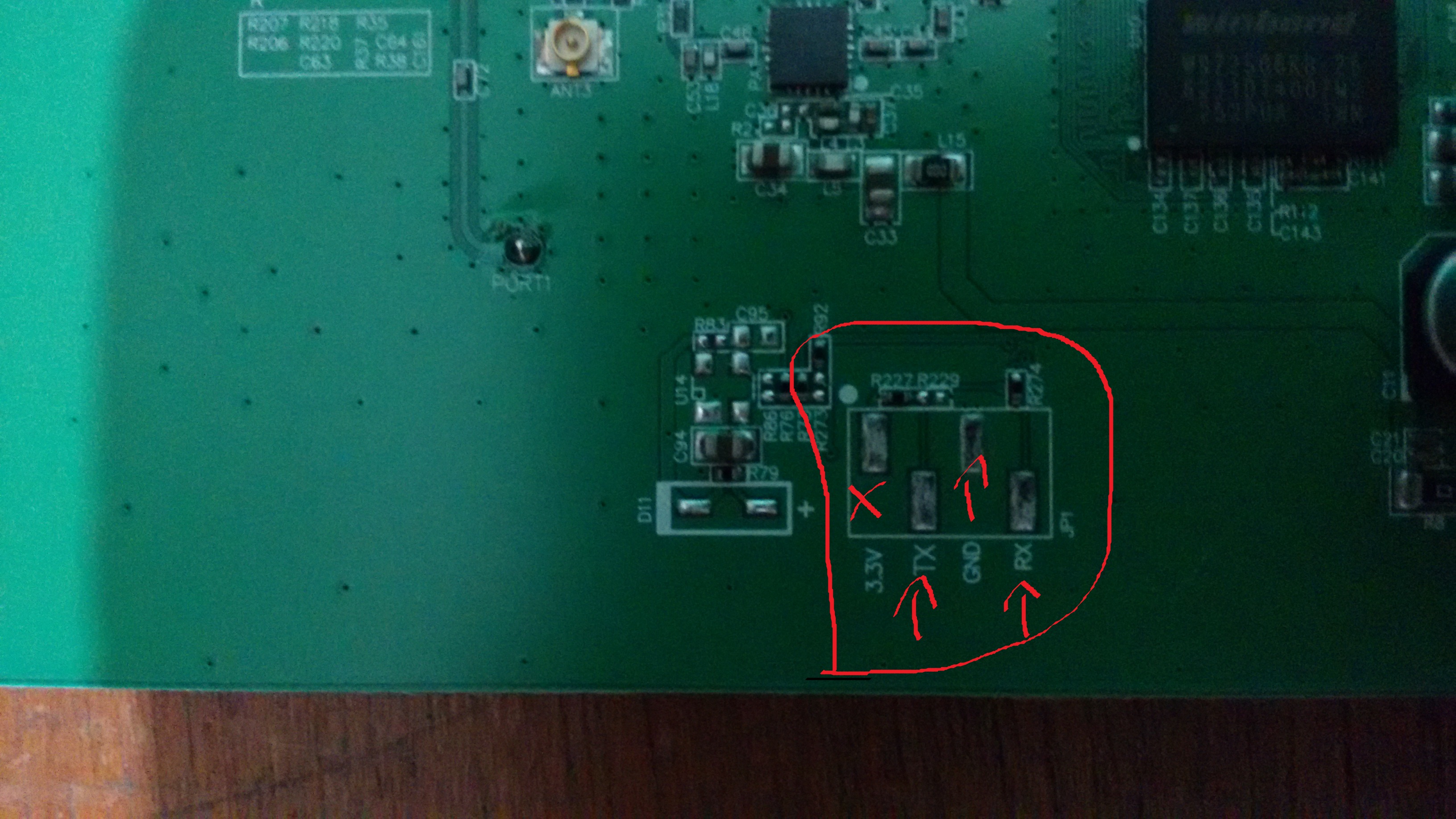

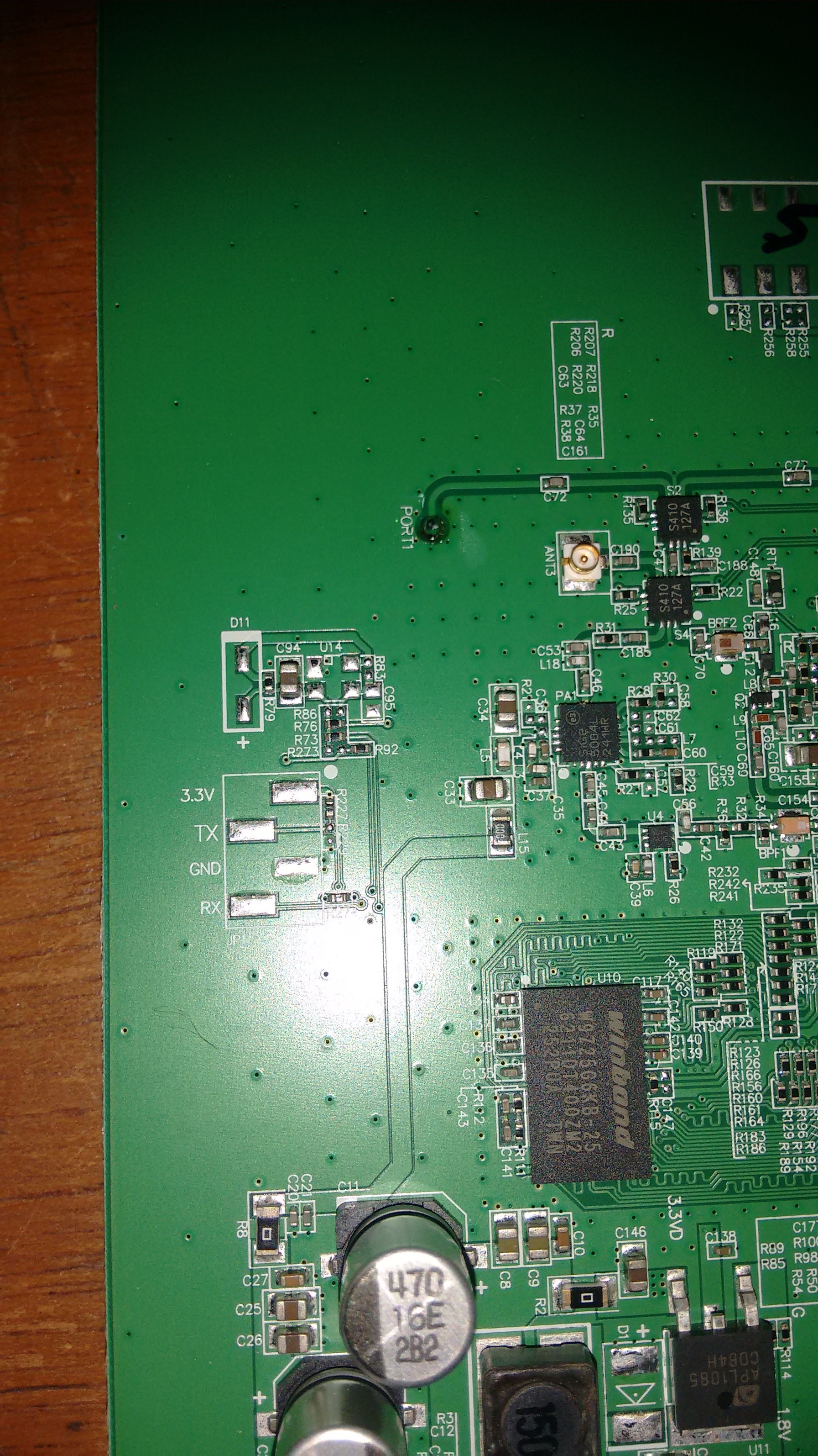

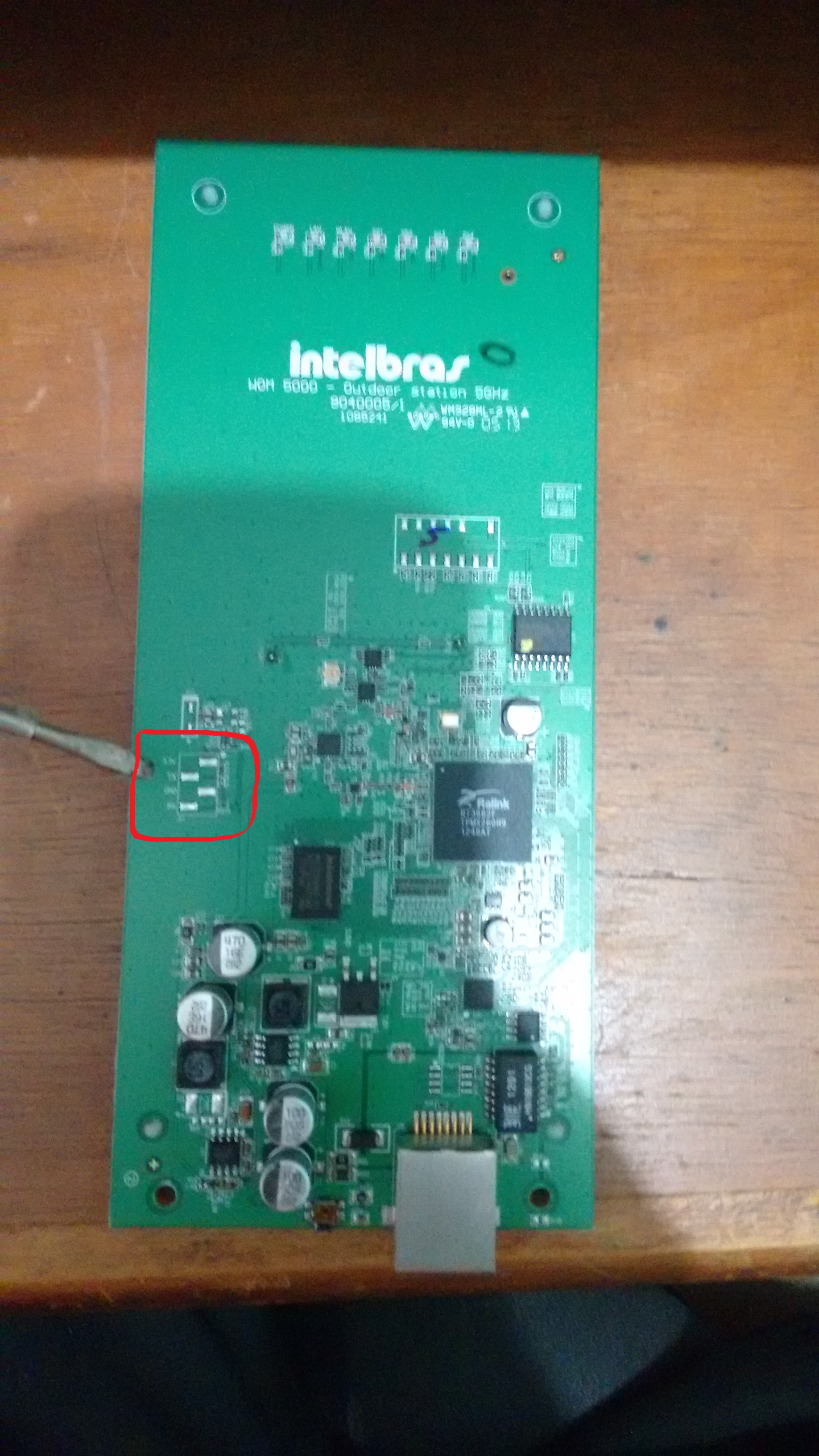

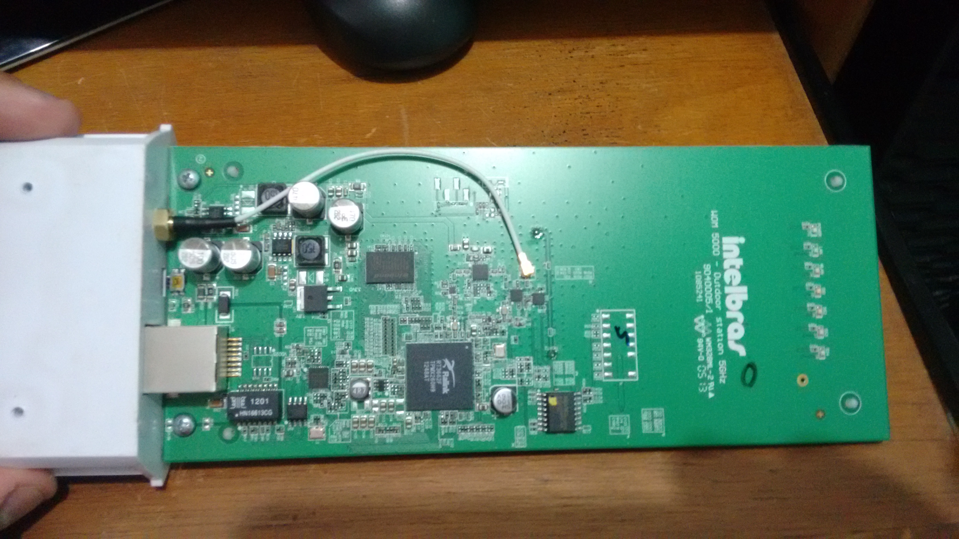

    Levantamento do caso.
    - Ela deve ter algum Boot Loader, provavelmente baseado no U-boot. Esse sistema interno é responsável por levantar o firmware dela.

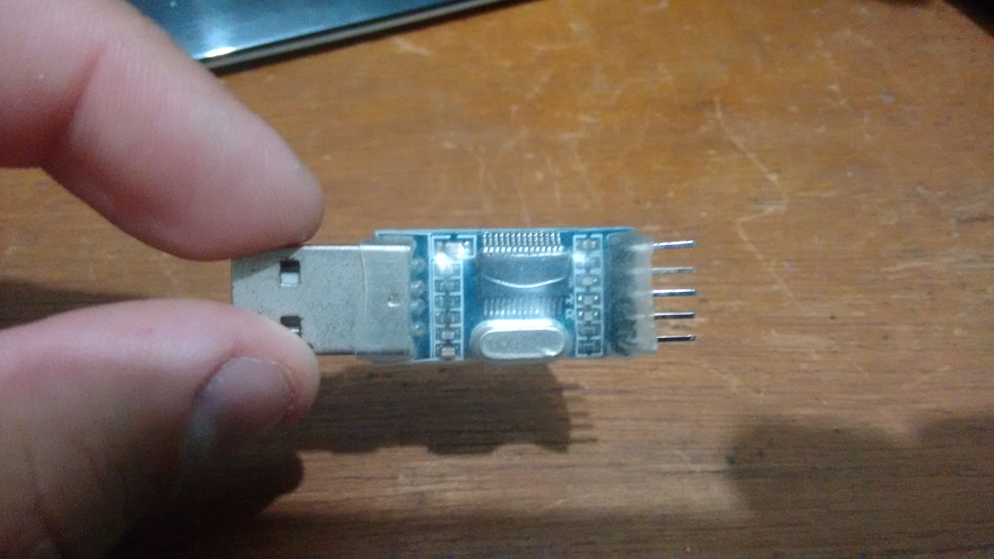

    - vc vai precisar de um conversor serial ttl para usb. Existem conversos para RS232 - TTL, mas o complicado seria arrumar uma porta serial rs232 hoje em dia. então vai de usb que é mais fácil.
    - ferro de solda para soldar os pinos TX-RX-GND dela ao dispositivo conversor.
    vide photos em anexo
    OBS: não use a porta 3.3v. isso serviria para ligar o circuito caso vc não tivesse uma fonte. mas é muito complicado e sempre pode dar ruim, caso vc venha trocar os pinos.
    eu não consegui aqui pq esse meu conversor está com problema, queimei ele por querer usar essa porta 3.3v em um tplink quando estava tentando upar o openwrt. Mas já encomendei outro no mercado livre por R$15,00. Vale a pena. VC que tem um WON com defeito, pode tentar.
    Vamos tentar ???

    Na wom5000 com SMA tá escrito RX, TX, GND e +3,3V nos pinos, tá fácil identificar.
    Pra saber a pinagem dos conectores seriais:
    https://www.google.com.br/search?q=s...inout&tbm=isch
    Mas segundo a wikidevi.com, o chipset RT3662 das Wom5000 que conheço (Não conheço as mimo) usa UART e não RS232, logo, precisa adaptador pra UART, tipo:
    http://www.bravekit.com/image/cache/...32-600x600.jpg
    Lembra que RX de um é o TX do outro. Seja serial, TTL ou UART.
    (O som sai da boca (TX) de uma pessoa e entra nos ouvidos (RX) da outra pessoa. O som é o fio, vai do TX de um pro RX do outro, T de transmit, R de receive)

    arrume um adaptador, pra brincar vc pode usar placas pcba dessas krazer ou similar rtl, ou vc pode usar placas tplink que vc pode upar o openwrt. Vc dominando esse processo vc poderá fazer em qualquer uma.
    procure no mercado livre Adaptador Usb Serial Ttl Conversor Rs232 /pl2303hx
    comprei o meu por 10,00.
