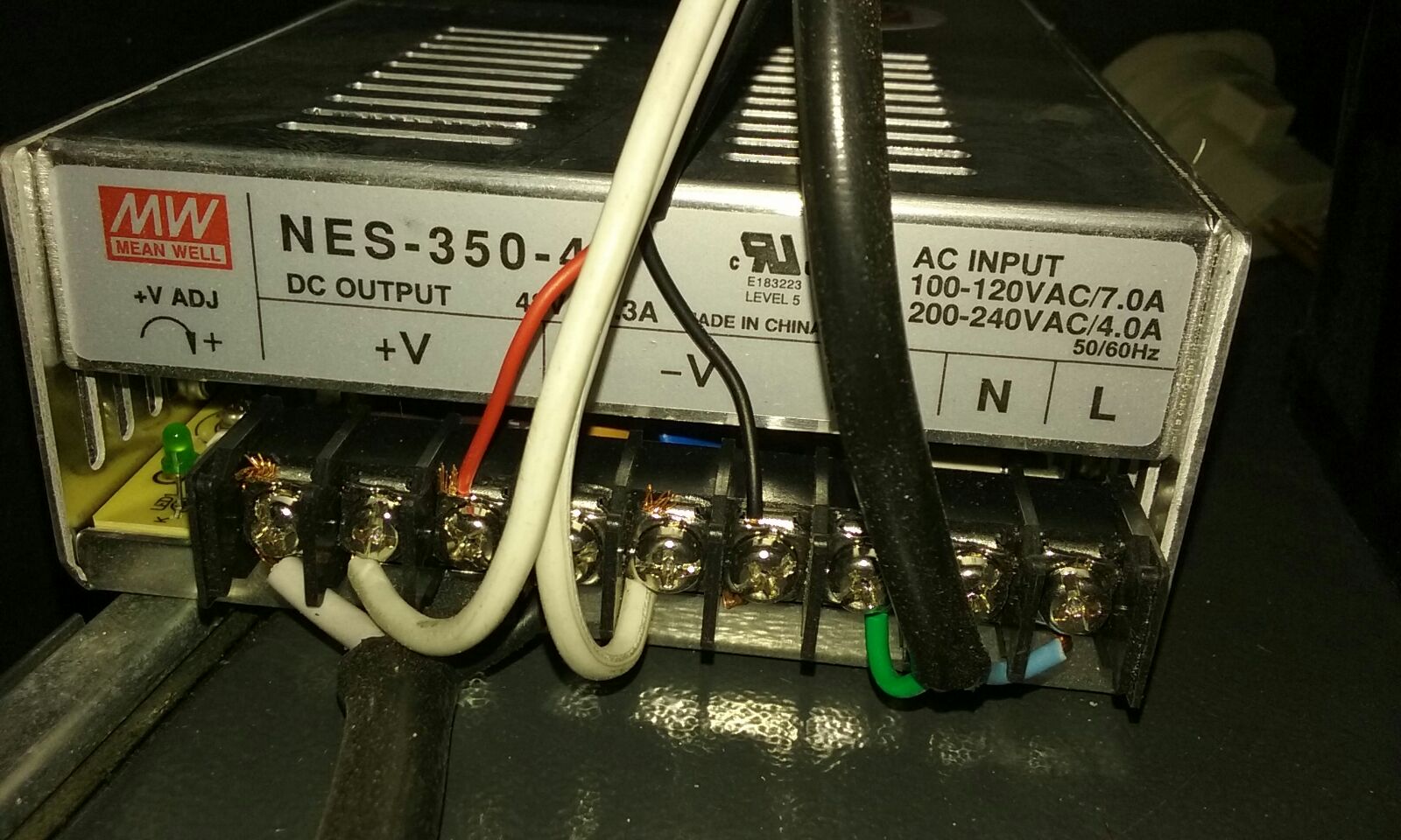

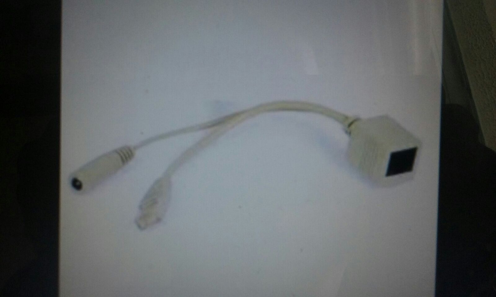

    Tenho aqui em minha rede um Airfiber nessa virada de ano minha fonte 50 queimou.
    Minha solução foi o liga na fonte usando o injeto tipo os que usamos nas dish, veja as fotos. rodando normal a mais de 10 dias.

    E lembra que se usar gigabit precisa usar um injetor POE gigabit, bem diferente dos injetores 100M.
    Injetor gigabit tipo:
    http://produto.mercadolivre.com.br/M...-lan-e-poe-_JM
    (Ou se usar a porta a 100M qualquer injetor poe comum serve, sem segredo)

    Uma fonte Volt de 48V 5A + um injector tu acredita que levanta sem problemas?
    Padrão Re: Solução alternativa de energia AirFiber 5U
    Até uma 48V 2A tem que dar conta.
    48*2 = 96W
    Tem que ser uma fonte muito lixo pra prometer 96W mas não aguentar picos nem de 50W.
    Aquelas industriais baratas (US$ 15) talvez tenham problemas, tem modelos de 100W (48V 2,1A) mas são tão baratos que talvez não suportem muitos meses NEM com 50W de consumo. Mas aí talvez entre a questão da ventilação (Fonte sem ventilação em uso 24x7 é suicídio!), e... pagar US$ 15 numa fonte pra equipto de US$ 400 seria exagero, as boas fontes aguentam metade do prometido em uso 24x7 tranquilo (Nem por isso é bom deixar sem fan).
    Uso ideal de fonte seria 30 a 70% da capacidade real, 50W de uma fonte de 240W (48V * 5A = 240W) pode ter um pouco a mais de ripple que com uns 70 a 80W de consumo mas não deve ser preocupante, se já tem a fonte ou ela está barata: Use.

    Testei e funcionou tranquilo com a fonte volt de 48V + um injector. Apenas o cabo ficou em 100Mbps, vou tentar comprar um injector giga para ver se o cabo fica em 1000Mbps.
