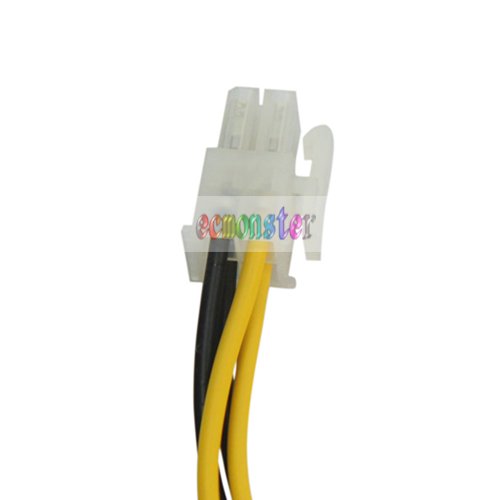

    Os 2A até que não é problema, mas se o seu patch usar plug P4, aí estará encrencado pois não suporta os 4A pelo plug(vide os notebooks), começa a esquentar podendo gerar problemas na frente, que é o mesmo caso de tomadas em nossas casas que são projetadas para 8A no fio, mas usa secador, microondas, ferro de passar que chegam a 20A no pico. Vi uma vez um patch que usava 2 plugs e poderia inclusive usar fontes de diferentes tensões ( um com 12 e outro com 24), aí sim teria uma boa folga no patch panel
    Então, o patch panel PoE em uso é um de 10 portas Fast da volt que usa um plug no estilo desse aqui
    http://i00.i.aliimg.com/img/pb/615/5...539615_959.jpg
    Até pouco tempo era um da CCN que tinha duas entradas para plug P4, cada uma alimentava 5 portas do patch, só que acabei retirando ele por não ter fusíveis individuais nas portas.

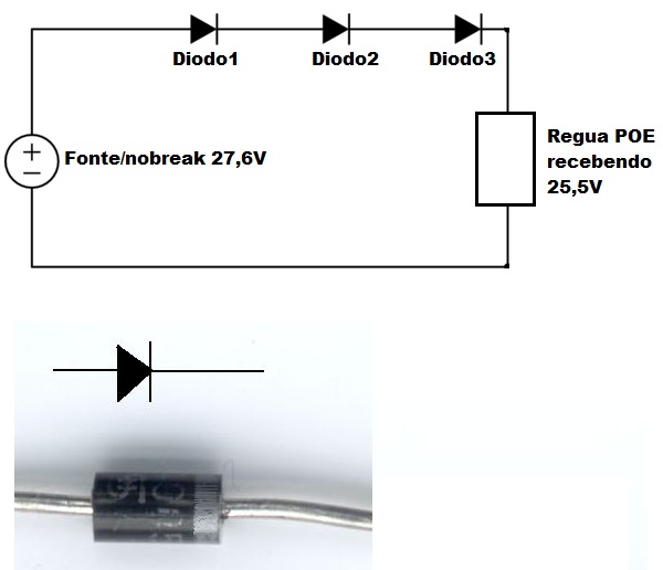

    Como a bateria acabando baixa pra casa dos 21V, teria que regular o conversor pra saída de uns 18V ou 19V, 29W / 18V = 29/18 = 1,61 amperes.
    Se for só pelos 0,6V (Usar com 27V eu uso muito), dá pra colocar 2 ou 3 diodos sem série, só com o positivo.
    Diodo retificador comum tem queda de tensão de 0,7V em cada um. Seja lá a corrente circulando, ou a tensão, ela cai 0,7V em cada diodo.
    Se colocar 3 deles em série, cai então 2,1V, cai de 27,6 pra 25,5V.
    (E no fim da bateria ao invés de 21V teria 18,9V)
    Qualquer diodo comum (Retificador, ou de silicio), suportando uns 2A ou mais, serve, digamos desses:
    http://produto.mercadolivre.com.br/M...-10a-1000v-_JM
    Em fonte pifada você vai encontrar muito diodo rápido, ou shottky, eles tem queda de tensão de só 0,3V. 3 deles cairia de 27,6 pra 26,7V. Seria bom ler o modelo escrito na lateral e googlar por ele pra ver se é diodo de silicio, ou é um diodo schottky. Se for shottky seria bom usar 4 ou 5 sem série.
    Se for comprar, esse de R$ 2 tá caro porque é de 10A, os de 2A custam menos de R$ 1 onde tem loja de componentes.
    Algo assim com diodo retificador comum:
Nome:	         diodo.jpg
Visualizações:	340
Tamanho: 	37,1 KB

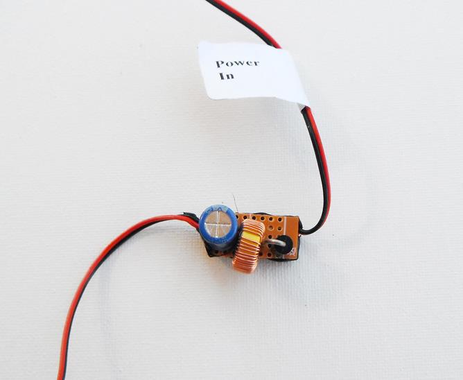

    Pra limitar ripple e de quebra ter queda de tensão dá pra fazer uns filtros LC com diodo. Cada filtro desse daria queda de 0,7V, fora que filtraria ainda mais qualquer ripple e spikes.

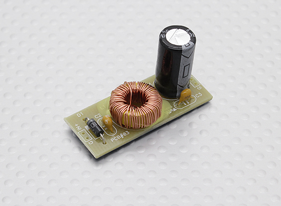

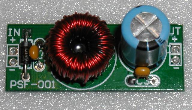

    Filtro tipo:
Nome:	         DC_Power_Filter_sm__30057.1389942536.1280.1280.jpg
Visualizações:	315
Tamanho: 	22,6 KB
ID:      	62328Clique na imagem para uma versão maior
Nome:	         filter.jpg
Visualizações:	326
Tamanho: 	60,5 KB
ID:      	62329Clique na imagem para uma versão maior
Nome:	         26246-main.jpg
Visualizações:	278
Tamanho: 	120,1 KB

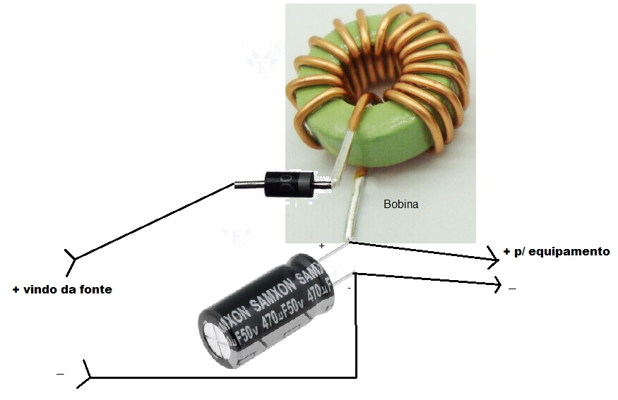

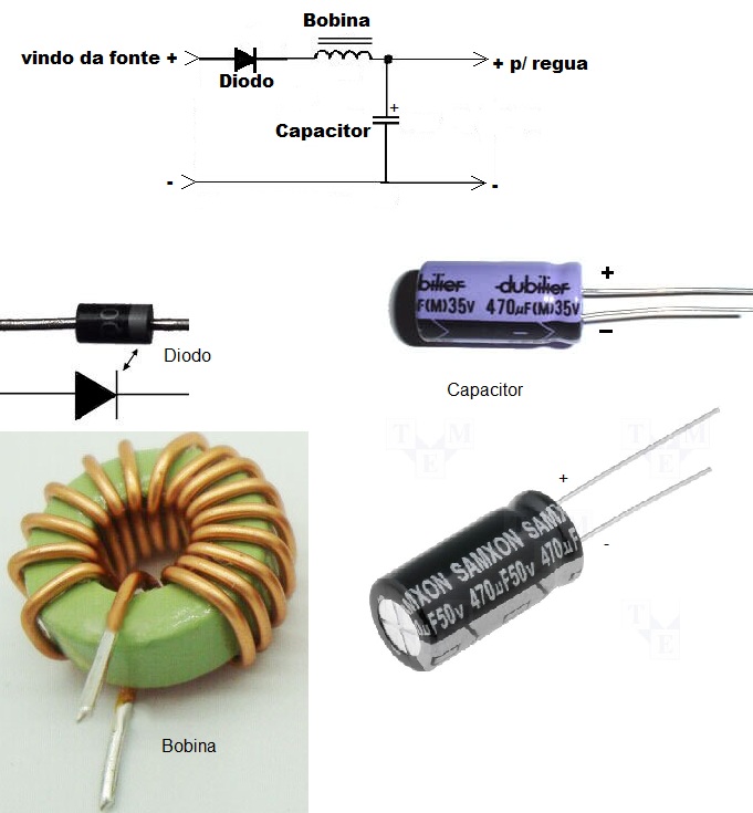

    O circuito é simples, assim:
Nome:	         lc1.jpg
Visualizações:	289
Tamanho: 	82,5 KB
    A montagem:
Nome:	         lc2.jpg
Visualizações:	331
Tamanho: 	67,9 KB
    Pro seu uso um diodo de 2A serve, um comum é o 1N5408 de 3A, várias fontes ATX tem dele:
    https://www.baudaeletronica.com.br/diodo-1n5408.html
    A bobina também pega de fonte ATX pifada. Quanto mais voltas melhor, mas seria bom um fio que desse pra dar 15 a 20 voltas pelo menos. Pode ser esse fio envernizado que as fontes tem, ou pode usar um fio encapado fino (O fio das fontes ATX é um 18AWG, serve, pena que não dá pra tantar voltas).
    O capacitor é mais chato de achar, já que tem 27V seria bom nem usar capacitor de 35V, mas sim um de 50V. Pode ser um de 330uF, 220uF, mas seria bom um de 50V.
    SE não achar, tá... serve um de 35V, seja de 470uF, 330uF, 220uF. É barato:
    https://www.baudaeletronica.com.br/c...470uf-35v.html
    Eles tem um - (Menos) escrito num lado, esse lado vai no negativo, o outro é o positivo. Se inverter ele estufa até estourar.
    Se inverter o diodo simplesmente o equipto não recebe energia nenhuma.
    Se inverter a bobina... não acontece nada porque ela pode ir em qualquer posição.
    Eu faria um filtro LC com 3 diodos ou mais na entrada, se é por medo dos 27,6V. Não tem risco de um filtro LC queimar.
    (Os diodos podem derreter se a corrente for grande demais. Diodo 1N4007 comum em fonte ATX pequena (200W) é pra 1A, se fizer circular 1,3A (29W / 22V = 29/22 = 1,31A) não vai durar muitos meses, mas queimar mesmo vai se fizer circular uns 1,5A o dia todo)
    (E os diodos vão desperdiçar, deixa ver, 29W / 25,5V = 1,13A. 3 diodos darão 2,1V, 2,1 * 1,13 = 2,3W de energia desperdiçado na forma de calor, 7,9%, quer dizer rendimento de uns 92%, que é próximo do que o conversor dc-dc teria. Desperdiça energia mas nesse caso toda opção desperdiça (Até cabo longo. Não despreze a queda de tensão nos cabos, calculadora poe calcula isso, mas tem que ver a corrente consumida por cada aparelho (Se subir pra torre um cabo pra cada) ou consumo geral se subir toda a alimentação num único cabo))
