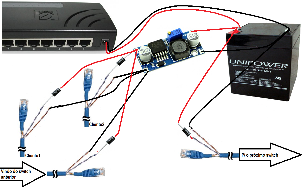

    Pra evitar isso de ter internet mesmo sem fonte POE no cliente, é que tem os reles, aquela placa que o AlbinoGenivaldo postou ficou meio grande por isso, a função dos reles é só liberar ethernet se tiver energia vindo (E pode ser 9 a 15V).
    Tem como simplificar tudo, dá pra ligar tudo colocando só um mísero diodo isolando cada cliente (Pra energia dos outros não voltar pra ele), usando o VRM de um switch decente que opera com 9-12V (A maioria dos que usam o MC63034).
    Sobre usar 24V com POE reverso, pode usar 2 baterias (Alimentação 24V) mesmo usando fontes 12V nos clientes.
    Esse módulo conversor de tensão opera tanto com 10V como com 23V, essa é a graça deles.
    Ao inves de ajustar ele pra passar de uns 11-12V pra 13,25V, poderia ajustar pra passar pra 27V e mandar direto pra 2 baterias.
    Mas e qual switch suporta 27V?
    Switch comum e barato vem com capacitor de 16V, mal suportam mais de 15V, mas por precaução eu não passaria nem de 14V.
    Pra usar switch comum (De R$ 30-38) você precisaria colocar um conversor dc-dc step-down com saída ajustava pra uns 12V. Ele custa uns R$ 10. São R$ 10 a mais.
    Mas fonte POE 24V também custa mais caro, última cotação que fiz a 12V tava R$ 15 e a 24V uns R$ 25. São R$ 10 a mais por cliente (Se forem 6 clientes: R$ 60 a mais).
    E eu estava pensando num modo de colocar essa fonte POE no cliente pra alimentar também o roteador wifi dele, geralmente é simples ligar os pinos 4/5 e 7/8 dum jack RJ45 pro outro de modo a ter tensão dos 2 jacks da fonte, tem roteador wifi barato que funciona via POE.
    (E essa modificação nas fontes é rápida, gasta uns 5cm de fio (Pode ser de cabo de rede) e uns 4 minutos por fonte)
    Se fizer uma fonte que seja comum ao roteador wifi do cliente e ao POE, dá pra remover o rele da placa.
    Usando termo-retratil azul tem como fazer um splitter poe caseiro num cabo de 1,8m ficar mais bonito, pra ter só 1 cabo entre a fonte poe adaptada e o roteador do cliente, mais bonito que isso
    http://e.cdn-hardware.com.br/static/....optimized.jpg
    ou
    http://1.bp.blogspot.com/-4uVV2ouLSB...SDC10157_2.jpg
    Mas a idéia é a mesma, só muda o acabamento.
    (E conector P4 está menor de R$ 1 cada, termo retrátil azul de 6mm deve estar uns R$ 3 o metro (E precisa só 15cm por cliente), mas se quiser comprar splitter POE comercial por R$ 10, a vontade (Só o da esquerda: http://mlb-s2-p.mlstatic.com/kit-ada...7_042015-F.jpg )
    Seria algo assim:
Nome:	         poe.rev2.png
Visualizações:	2882
Tamanho: 	543,4 KB
    Mas isso só vai funcionar bem pra quem obrigar o cliente a ligar a fonte quando quiser internet, por isso falei da idéia de modificar uma fonte POE comum e barata de R$ 15 pra ter tensão nas 2 portas, é só colocar um fio entre os pinos 4 e 5 dos 2 jack RJ45, e outro fio entre os pinos 7 e 8 dos 2 jacks RJ45, não leva mais que 1 ou 2 minutos por fonte se você sentar e fizer isso em sequencia numa noite.
    Se fizer isso, pode colocar bateria só a cada 2 switch. Faz o MESMO circuito em todas as caixas, mas coloca bateria num sim e num não, talvez a cada 2 (Se forem lances de cabos curtos, tipo 70m), o conversor step-up se encarrega de passar de 7 ou 8V (Que chegaria do roteador vizinho, se nenhum cliente estivesse com eletricidade) pra 13,2V, o switch pode ter problemas com 8V, mas com 13,2V vai bem.
    Isso se diferencia de um sistema com 12V saindo da base (E sendo elevado a cada switch) porque o conversor dc-dc opera com a fonte de maior tensão, que nesse caso será o cliente mais próximo (Com cabo menos longo), se o switch anterior está a 80m, e todos os clientes estão entre 30 e 50m, só virá energia do switch anterior se nenhum cliente tiver eletricidade. Note que tem 1 diodo em cada cliente, mas pro switch adiante tem 2 (Um na saída desse e uma na entrada daquele), ou seja, o cliente terá queda de 0,7V (12 - 0,7 = 11,3V) enquanto o switch anterior terá 1,4V de queda (13,2 - 1,4 = 11,8V), esses 0,5V são a diferença em queda de tensão de uns 30m de cabo. Mas se tiver um cliente a 80m de cabo aí realmente ele raramente alimentará o circuito.
    E isso depende de ter roteador wifi no cliente (Se ele ligar direto no PC não adianta, mas quem faz isso hoje?), desse roteador rodar com POE (Senão, vai precisar fazer o splitter que citei antes).
    E depende do switch se um normal 12V que opera com 10 a 14V (Os Intelbras que conheço operam).
    Nesse caso o conversor dc-dc step-up (Não confundir com step-down, são 100% diferentes) deve ser ajustado pra saída na casa dos 13,2V. Eles precisam uma diferença entre entrada e saída maior que 1,25V então pra teste em bancada precisa ajustar pra uns 13,3V, sem problemas. Mas isso quer dizer: Só fonte 12V nos clientes, se colocar uma 24V o conversor dc-dc fica biruta.
    É bem barato, mas tem esses condicionantes. POSSIBILIDADE existe, não digam que poe reverso é caro porque TEM COMO fazer ele bem barato e funcional, é só pegar prática com os circuitos.
    Pra um sistema 24V seria só ajustar o conversor pra saída em 27V, mas... que switch aceita isso? Aí ia precisar um conversor step-down pra baixar das baterias 27V pra uns 12V, ia gastar mais com baterias, e mais com conversores.

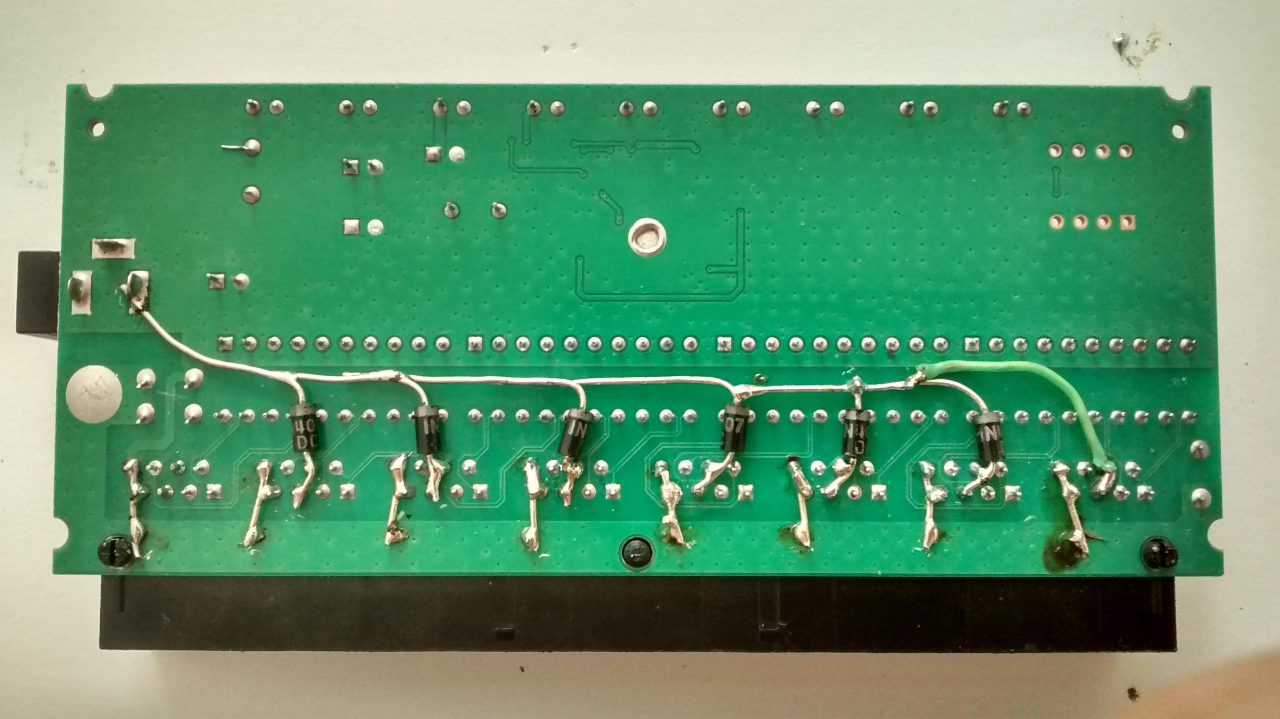

    Rubem me da uma ajuda aqui, os switchs da intelbras vlan, aceita serem ligados em 24v sem precisar trocar nada, o capacitor ja vem de fabrica de 24v, pra eu fazer ele funcionar com poe reverso de 24v seria so eu adicionar os diodos nas portas que vem dos clientes? e como ele ja tem poe na porta 1 posso usar ela como poe mesmo ou teria que adicionar mais alguma coisa? queria cascatear a energia entre eles de ponta a ponta se o switch do meio nao tiver cliente ligado esse seria alimentado pelo switch que tah antes ou pelo que tah depois seria interessante usar assim? ah e qual diodo eu uso? Obrigado.
  12. #92
    Padrão Re: Rede cabeada desligando, ajudaa
    Isso, é só ligar os pinos 7 e 8 de todas as portas, e colocar um diodo de cada porta, dos pinos 4 e 5 rumo ao pino 4 e 5 da porta 1.
    Qualquer coisa manda um foto do switch por baixo que eu desenho os componentes e fios por cima, eu ia fazer mas os switch que tenho aqui eu já fiz isso (Ou pra distribuir energia via poe) e já cobri com cola pra não dar mal-contato :-)

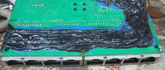

    Ola Rubem, primeiramente, quero agradecer aos comentarios postados aqui nesse tópico que me ajudou muuuuuito.
    Então, fiz esse switch aqui:
Nome:	         IMG_20151223_095206070_HDR.jpg
Visualizações:	1277
Tamanho: 	1,00 MB
    a porta 1 e a porta 8 estao sem diodos, assim elas enviam e recebem energia, mas aí vieram as dúvidas, vamos supor que em 10 switchs (1 a cada 30/40 metros, aqui uso 1 switch em cada poste com cabo 100% cobre) ligados em cascata e tendo 5 clientes com fonte de 24v/1a em cada switch, entao eu teria uma energia de 24v/5a no 1º switch, somando isso a cada switch eu teria uma energia no ultimo switch de aproximadamente uns 20a esse numero de amperes nao seria "prejudicial"? pois eu teria muita amperagem andando no cabo utp de um lado para o outro pq eles estarao interligados, e quando tiver com uns 30 ou 40 switch ligados, isso nao daria um "colapso" na energia nao?
Visualizações:	1277
Tamanho: 	1,00 MB
  17. #97
    Caros colegas, fiz o procedimento conforme o detalhado, porém meu switch parou de funcionar a função VLAN das portas.
    O detalhe é que tinha tirado alguns componentes para transformar ele em POE ativo antes. Será que tirei algum componente errado essencial para a função VLAN?

  18. #98
    Pra saber, só dizendo que componentes tirou.
    Mas a princípio só tem capacitor de desacoplamento nas redondezas dos conectores, tirar eles ia permitir alguma oscilação eventual em cabos longos ou ruidosos, mas não a ponto de desativar uma feature do chipset. Acho mais fácil a ESD do ferro de solda comum não-aterrado ou do trabalhador não-aterrado, ter afetado algo na Rom ou no chipset, eles são sensíveis a ESD.
    Se fosse um roteador eu ia dizer pra tentar regravar o firmware, mas a maioria dos switch gerenciáveis só tem 1 firmware, o original, e não aceitam subir o mesmo arquivo (Precisa ser uma versão mais nova).
