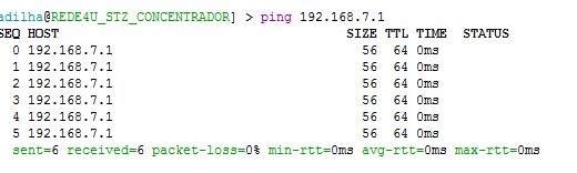

    Olá bom dia @Suporte Intelbras, tenho um APC-5M-90+ que reiniciava ao acessar o painel de controle da mesma (Reiniciava as vezes) mesmo com a versão mais atualizada do firmware. Hoje ao tentar acessar a mesma não estou conseguindo entrar no painel de controle dela, aparece como se o equipamento estive-se indisponível. Estou sentindo uma certa lentidão na navegação.
    Só consigo acessar pelo SSH. Tenho clientes nesse painel.
    Alguém já teve esse problema ?
    Obs.: Tenho outros 3 APC's que até agora estão com os acessos normais.
    Obrigado

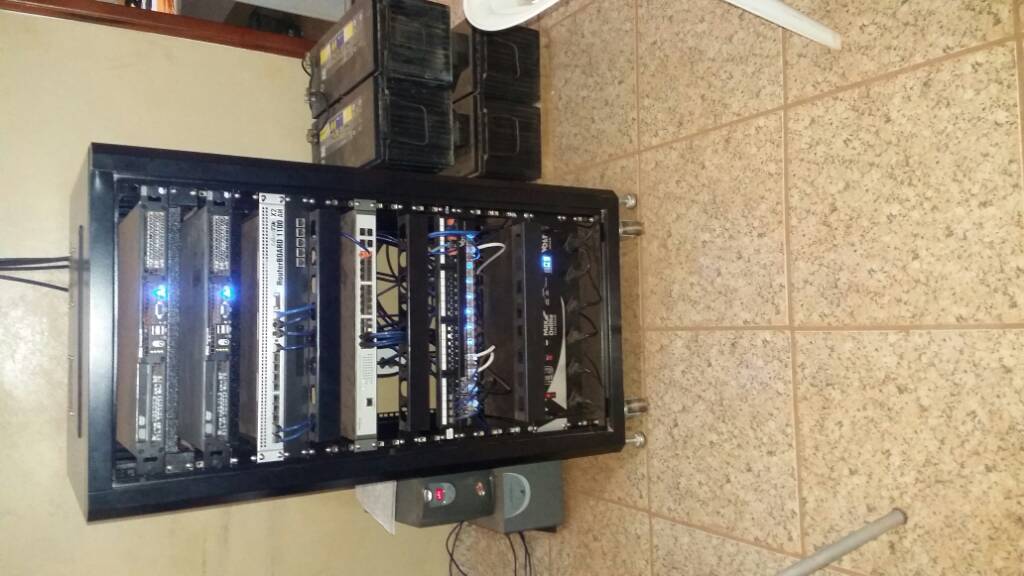

    Meu APC-5M-90+ reinicia sozinho, as vezes 4 e 5 vezes por dia, isso sem entrar neles, ja troquei fonte, cabo, conectores, so falta trocar o radio agora
    Padrão Re: Problema com APC-5M-90+
    Os meus tbm acontecem isso. Uso fonte nobreak da volt com banco de baterias e nunca desliguei meus equipamentos. Quando vou ver o uptime que era pra tá de meses tá 2 dias, 3 dias... Quando não ele reinicia na hora que vou acessar.Clique na imagem para uma versão maior
