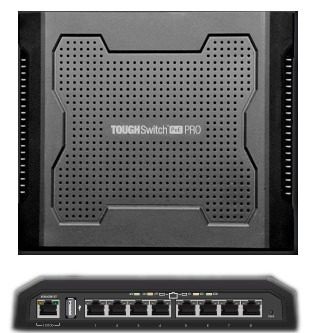

    ubiquiti toughswitch ts8-pro-br poe 8
Nome:	         ubiquiti-toughswitch-ts-8-pro-br-poe-8-portas-garantia-1-ano-778011-MLB20462946071_102015-O.jpg
Visualizações:	400
Tamanho: 	23,8 KB

    A unica coisa que eu mudaria seria ao inves de comprar uma CCR comprar uma RH 1100 AHX2. CCR é muito problemática.
    Padrão Re: Provedor de internet (Aceito várias opiniões.
    no lugar de usar uma ccr, e mais este thougswtch, colocaria um Edgerouter Pro 8.

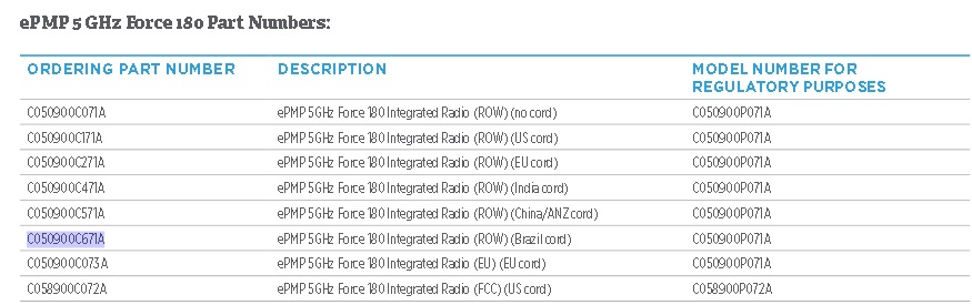

    Nada cara,obrigado pela sugestão,agora me tire outra dúvida tenho um "brother" que mora no exterior e tava pensando em pegar os equipamentos por lá mesmo existe algum problema com homologação ? ver essa foto e me fala alguma coisa a mais.Clique na imagem para uma versão maior
Nome:	         Sem título.jpg
Visualizações:	403
Tamanho: 	80,3 KB

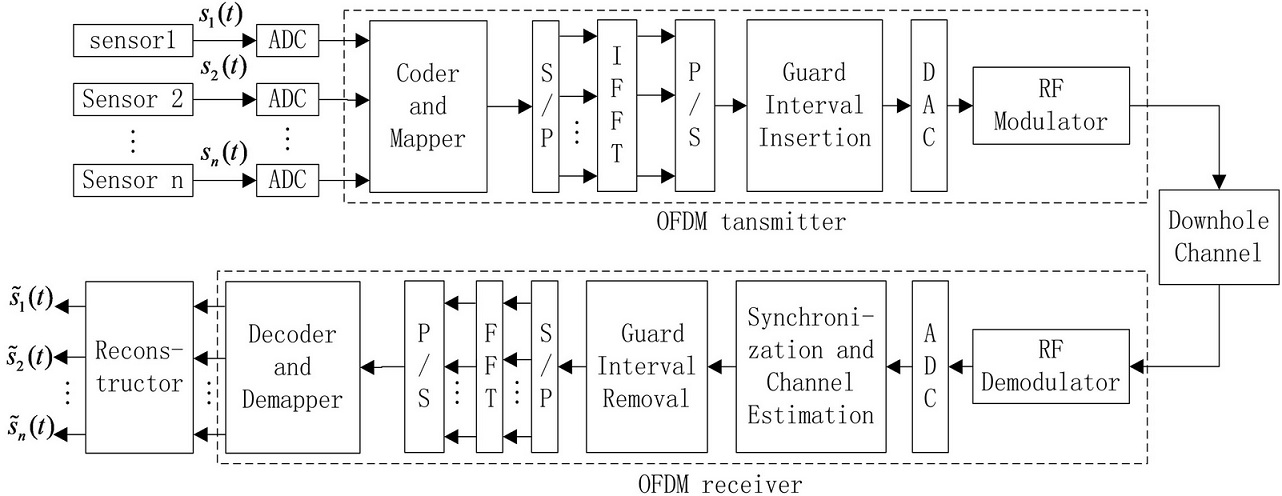

    Sobre "ocupar o canal mas os outros conseguirem usar", tem que ver throughput.
    Quando tem 1 IMBECIL usando omni de 15dbm com rádio lá pelos 30dBm, totalizando 45dBm EIRP, o incomodo só existe quando o equipto do imbecil está emitindo, transmitindo pacote, só transmitir SSID não atrapalha muito.
    Com ocupação contínua do canal, você não deixa de navegar ou trocar dado, só PERDE CAPACIDADE.
    O throughput depende MUITO dos demais sinais num canal, o chipset de RF (Não a CPU do aparelho), digamos o AR9220 já que foi citado o R52n, precisa analisar TODO pacote que chega antes de descartar.
    O chipset tem filtro ativo, se você selecionou digamos 2422MHz, na largura padrão de 22MHz, ele vai ler tudo que é sinal de portadora (São 54 a 64 dependendo da tecnologia usada) entre 2412 e 2432MHz. As portadoras mais longe do centro são "de guarda", tem dados piloto e não tem dados porque os outros canais tem emissão fora da faixa. Esses dados de portadoras legítimas precisam ser lidos, o chipset precisa ler pra identificar "Isso não é meu, é pra outro", essa ocupação de canal resulta em mais dados chegando no conversor analogico-digital (ADC), um sinal analógico alto pode sim atrapalhar um sinal digital (Por isso é PROIBIDA no mundo TODO o uso de transmissão contínua nas faixas reservadas pra wifi (802.11a/b/g/n/ac), e o problema é distorcer sinal de modo que o ADC entenda sinal alto onde é baixo (1 ao invés de 0), porque a PRIMEIRA coisa no circuito (Depois de filtros e cia) é o ADC:
Nome:	         ofdm.jpg
Visualizações:	360
Tamanho: 	148,5 KB
    Tudo depois é feito com o sinal já digitalizado, se um imbecil com potência alta demais atrapalhou a digitalização de um nível de sinal, esse bit está perdido, o byte será formado com erro, vai dar erro no checksum, e o pacote vai ter que ser reenviado.
    (Aí o ping sobe de 2 pra 10ms, o throughput cai de 20 pra 10Mbps, tudo reflexo de ter que ficar reenviando pacote que foi perdido no primeiro envio)
    Aqui um estudo sobre canais vizinhos atrapalhando, pra quem tem preguiça (Quem usa amplificador certamente tem preguiça de ler) é na página 10 em diante o resumo, 1/3 do throughput por usar canal VIZINHO, e na verdade dá na mesma que usar o MESMO canal, visto que com outro AP no mesmo canal ou no canal imediatamente vizinho a extensão do canal acaba acertando igual boa parte do canal vizinho em 2,4GHz.
    Derrubar o throughput em 2/3 é muita coisa, é derrubar um PTP de 100Mbps pra 33Mbps.
    (E eu chamo usuário dessas altas potências de burro porque os 2 sistemas ficam com 33Mbps cada, enquanto com canais distantes ambos iriam pros 100Mbps)

    Citação Postado originalmente por faberfera Ver Post
    @Zucchi
Visualizações:	403
Tamanho: 	80,3 KB
    Sendo o mesmo PART NUMBER não. É a própria Cambium que homologa no Brasil, logo, não tem aquela papagaiada de ser do distribuidor X, Y ou Z.

    @Zucchi, me fale mais sobre essa Basestation 90º da Cambium, fiquei interessado.
    Essa da foto saiu de linha para o Brasil devido a chegada em breve da nova antena para o ePMP e em breve também da antena com beamforming.
    A antena hoje usada da Cambium para o ePMP é a Antena da linha do PMP450 cujo qual, não estou achando onde salvei o link

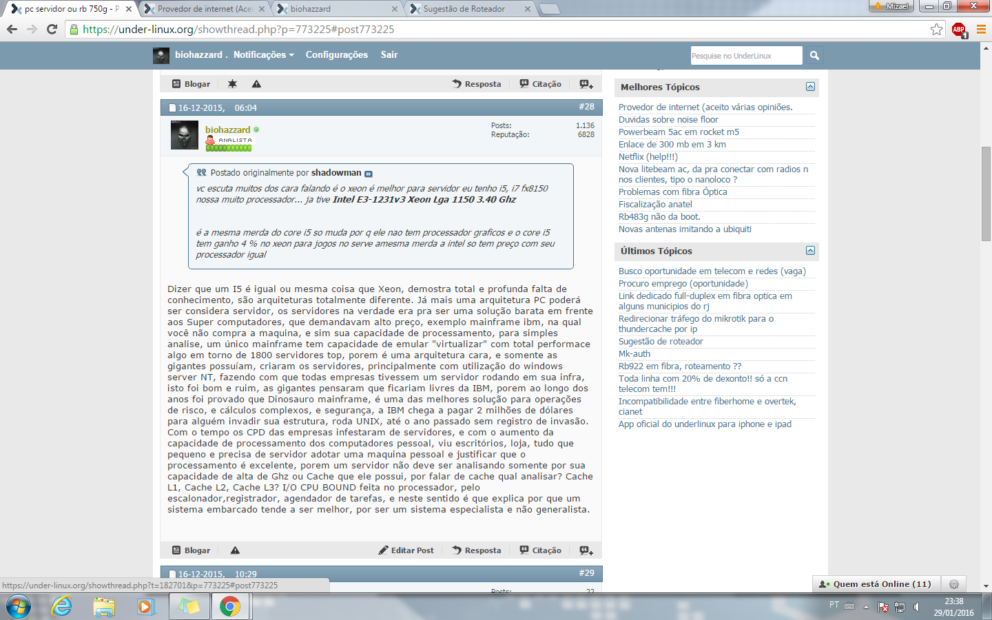

    Ele não tem conhecimento algum, alguns meses afirmou que processador i5 É mesma coisa que processador Xeon, a unica diferença que Xeon é mais caro, e desempenhos iguais. Agora solta esta ai de amplificador.
Nome:	         under.png
Visualizações:	287
Tamanho: 	237,8 KB
    E eu pensei que já tinha visto de tudo...
