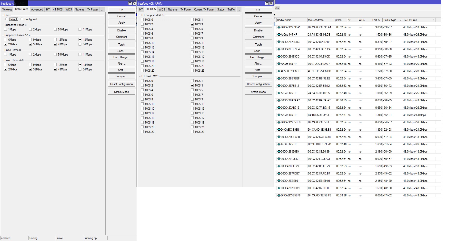

    Bom Dia Pessoal.
    Vou lhes explicar minha situação.
    eu tinha um pop que conectavam 28 usuários (Mk e Ubiquiti sinais diversos de -55 até -71) com autenticação PPPoE, certo tudo ok, porem avia um gargalo no pop q não deixava mais de 16mb de download passassem.
    acreditei q era uma limitação do equipamento, então retirei a autenticação do pop e a transferi para um "concentrador", blz o processamento do pop diminuiu MUITO, porem também não vi um aumento no trafego, sempre a mesma base de 14 a 16mb.
    depois de ler este topico, fiz algumas alterações de rate e mcs, depois disso consegui uma banda passante de 24MB. perfeito, é exatamente oque eu precisava.
    porem durante esse final de semana alguns cliente começaram a cair, por problema de sinal e reassociating.
    então desfiz as alterações do mcs e o problema parou.
    agora vem a minha duvida. oque eu fiz de errado.
    segue o print de como as configs estavam.
Nome:	         CONFS RATE E MCS.jpg
Visualizações:	902
Tamanho: 	407,0 KB
    Sou leigo pessoal, então desculpe caso tenha falado alguma besteira.
  8. #48
    Oct 2014
    MS
    697
    Padrão Re: Duvdas sobre MCS PTMP
    Citação Postado originalmente por Prusch Ver Post
    Bom Dia Pessoal.
Visualizações:	902
Tamanho: 	407,0 KB
    Se todos os equipamentos suportarem o modo N, pode tentar demarcar tudo na aba data rates e deixar apenas no MSC que é referente a modulação do modo N.
  9. #49
    Talking Re: Duvdas sobre MCS PTMP
    Na foto acima os clientes estão modulando 48/36/24/18/6 e isso é modulação A, faz como citado acima, desactive todos na aba data rate, deixe uma MCS baixa (0-8) para preâmbulo e a que você quer que seus clientes conectem....faça os testes e veja se para com o problema de desconexão
    Me corrijam se disse besteira

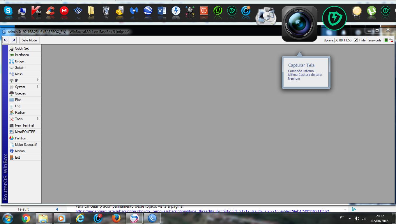

    Caros amigos, minha Basebox RB912 Versão 6.30.4 que está configurada como Apbridge distribuindo sinal em um pontomultiponto, hoje fui cadastrar um novo cliente na aba wireless e não a encontrei, ela sumiu das opções do menu do canto esquerdo, opção wireless que fica abaixo de interface. É a aba wireless onde fica o access list. Não foi mexido por ninguem e nem feito atualização.
  14. #54
    Veja em System/Packages se o wireless está habilitado. Se for habilitar precisa reiniciar o router.
  15. #55
    Caro ricardoandre, o wireless-fp está habilitado (é o que estava funcionando) e o wireless cm2 está instalado também (porém desativado) em outro tópico em cara mim disse pra desinstalar o fp e habilitar o cm2, vc acha certo fazer isso?
  16. #56
    Vejam um print do problema, não aparece a aba wireless que vem logo abaixo de interfaces.Clique na imagem para uma versão maior
Nome:	         Screenshot (20h 32m 48s).jpg
Visualizações:	438
Tamanho: 	94,9 KB
  17. #57
    VJDvalter, o que você descreveu é sintoma de falta do pacote, por isso pedi para verificar se o pacote estava habilitado/instalado.
    Quanto ao FP e o CM2, anterior a tentar algo dessa forma atualize sua RB. CM2 até onde sei é para CAPsMAN, posso estar errado por numca ter utilizado esse recurso.
