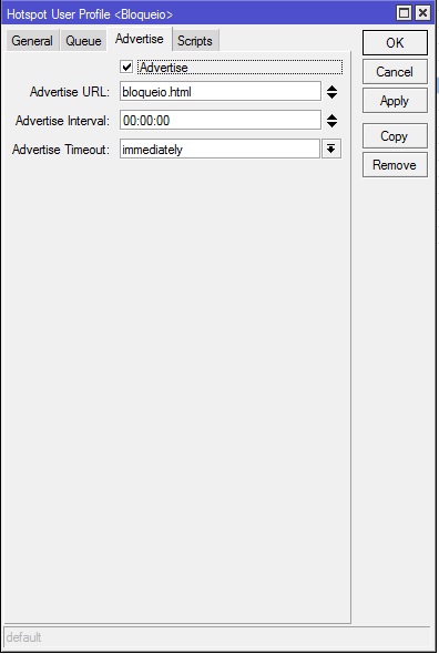

    IP>HOTSPOT>USER PROFILES>ADD>GENERAL ''NOME: BLOQUEIO''>ADVERTISE>>>Clique na imagem para uma versão maior
Nome:	         BLOK.jpg
Visualizações:	283
Tamanho: 	35,6 KB
    nao esquece de criar uma pagina personalizada de aviso ao cliente o pq ele esta sem internet bloqueado.
    que no caso seria a pagina em html que fica dentro da pasta do hotspot. como mostra na imagem a cima '' bloqueio.html ''
