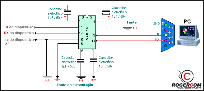

    Serial curto tipo 1 metro pode usar qualquer fio que não tem ruído, enrolado ou não, encapado ou não, em 1m não tem problema.
    Só cuida que o TX de um é o RX do outro (RX e TX tem que ser cruzados).
    Mas... acho que a resposta está no 2º link do Jeferson: "Serial TTL".
    Roteador de mesa geralmente precisa comunicação não via RS-232 (Sinais 0 e 1 como -10 e +10V) mas como TTL (0 é 0V, e 1 é 5V).
    Então se está usando RS-232 direto no PC, vai ter que OU comprar um adaptador USB TTL:
    http://lista.mercadolivre.com.br/ada...ial-ttl-cp2102
    Ou fazer um circuitinho com o MAX232 pra ter sinal TTL:
    http://www.rogercom.com/PortaSerial/PortaSerial.htm
    Mais especificamente
Nome:	         DB9-MAX232.gif
Visualizações:	3567
Tamanho: 	13,9 KB
    (Alias, serial funciona desde coisa tipo -4/+4V, até coisa tipo -20/+20V pra 0 e 1. TTL é sempre 0V e 5V, tem chance de porta serial queimar circuito TTL então (Se for circuito que manda +20V), sorte que desktops geralmente mandam sinal lá pelos -10/+10V)

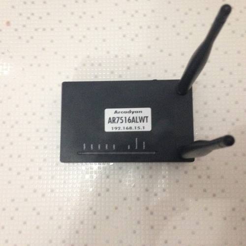

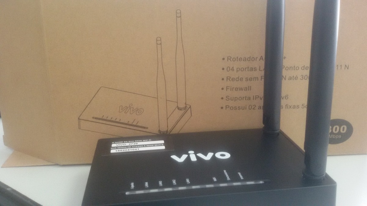

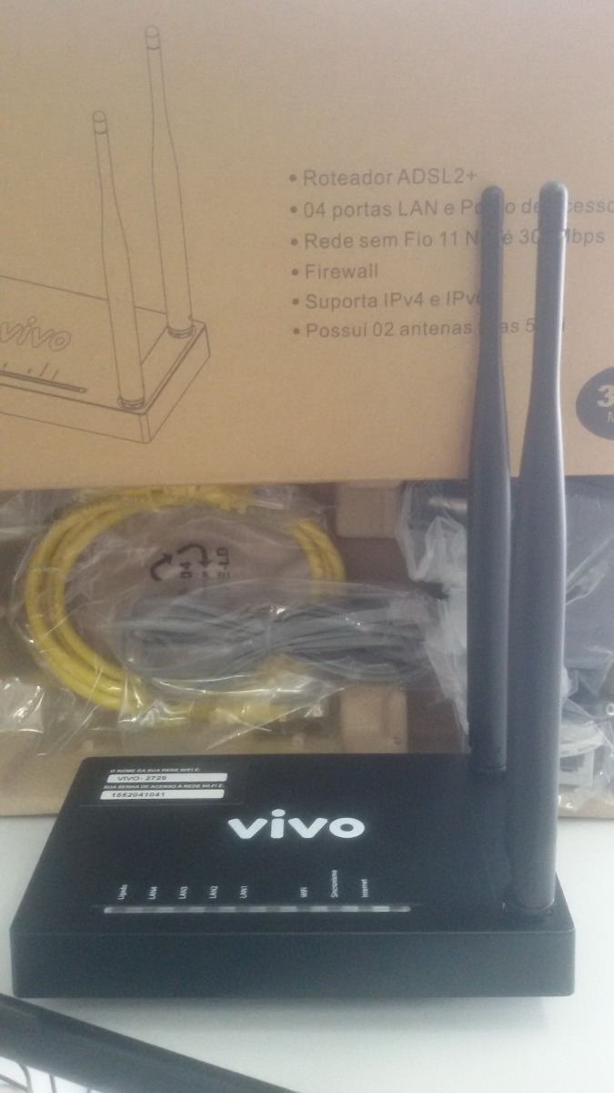

    @rubem, então deve ser isso mesmo, o serial TTL. Não tem esse conversor para comprar por aqui e não vou ter tempo para esperar chegar comprando no ML, devolvi o modem já que não vou poder arrumar ele sem isso. Eu estava ligando ele direto na RS-232 do PC com um pedaço de ~1m de cabo de rede, com TX e RX devidamente invertidos.
    Ele é o AR7516ALW mesmo, mas colaram um adesivo encima da marca da Vivo/GVT e do lado dele se não me engano tinha grafado no plástico, assim como no adesivo, esse modelo 2740e. Essas fotos peguei na Internet, já que o modem não está mais comigo, nelas não tem o adesivo nem grafia que mencionei:

    Há outros desses por aqui. Acho que quem vendeu (visando pessoas precisando de um roteador wireless bridge) colocou o adesivo para não estranharem a marca da Vivo/GVT. É até suspeito isso, parece furtado/desviado, vendem lotes com dezenas desses assim. Isso só não explica porque estava grafado, como de fábrica, o "2740e" na lateral, no plástico, se esse não é o modelo. Deve ser algum controle interno da operadora ou é para confundir quem tenta trocar o firmware mesmo, hehehehe.
    Precisava recuperar esse pois um técnico enviou firmware de D-Link (por causa desse adesivo com o modelo 2740e) para ele por TFTP (no navegador não aceitou por não ser compatível, aí ele forçou desse jeito e já era). Tentou trocar o firmware por o que veio nele não permitir desativar o DHCP.
    O chip dele é um Realtek RTL8676S mesmo (tudo nele é bem semelhante a esse D-Link 2740e do post do link na mensagem original do tópico, até os pinos para a conexão serial, que é mais comum vir só o furo).
    De qualquer forma, obrigado pela ajuda, @rubem e @rogfanther. Vou providenciar um conversor desses para poder arrumar esse tipo de problema no futuro, já que foi apenas a falta dele que me impediu (mesmo sem achar um firmware, poderia copiar a flash de outro funcionando e gravar nesse que parou, não resolve o problema do DHCP, que é contornável, mas ao menos volta a funcionar).
