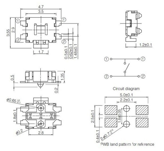

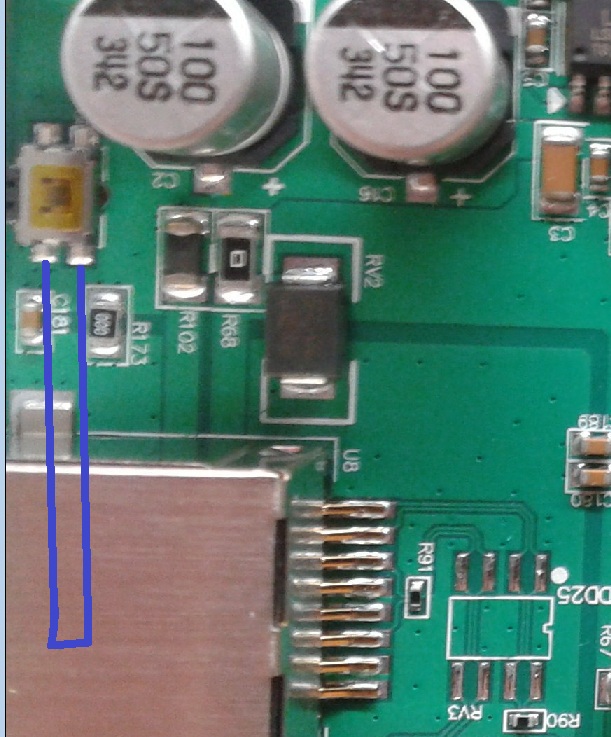

    Padrão Re: Ajuda WOM5000
    A não ser que a Intelbras use conector anormal, apertar o botão de reset (Botão tátil smd 90°) dá no mesmo que dar curto nesses 2 pinos:
Nome:	         womrst.jpg
Visualizações:	203
Tamanho: 	146,0 KB
    Ou os 2 pinos no outro lado, dá na mesma.
Nome:	         tactsmd90.jpg
Visualizações:	217
Tamanho: 	61,1 KB
    OK amigo vou tentar, se conseguir aq posto as respostas obg
    Enviado via Moto G 2014 usando UnderLinux App
    Amigos obg pela ajuda de vcs consegui finalmente, e muito obg a rubem também me ajudou bastante obg msm
