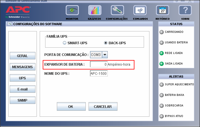

    Pessoal estou com o nobreack APC 1500 e instalei duas baterias em série de 12V cada com capacidade de 48Ah cada.
    no Software de Gerenciamento tem um campo para informa bateria externas e estou na dúvida o que informar
Nome:	         Snap 2015-08-16 at 15.15.20.png
Visualizações:	630
Tamanho: 	36,1 KB
    Alguém usa este gerenciamento do APC e possa ajudar na informação?

    Se são 2 baterias 12V em série, então tem 24V. Esse nobreak é 24V mesmo?
    Mas enfim, se elas estão em série então a corrente é a mesma e só a tensão é somada. Você tem um banco de baterias 24V 48Ah (Ampere-hora).
    (Se colocar as 2 em paralelo, lado-a-lado, a tensão será a mesma, mas vai dobrar a corrente, seria 12V 96Ah)
