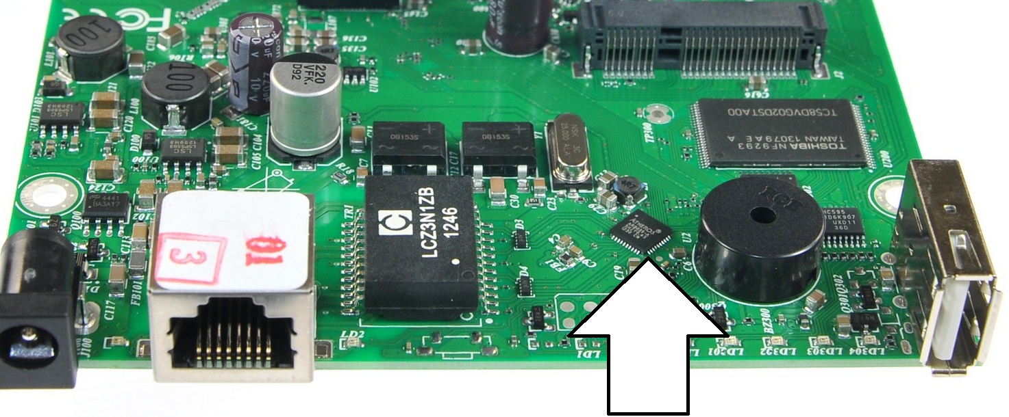

    O ping via cabo está normal? Digo, em 100M full duplex um ping -l 1450 responde no máximo em 1ms e estável?
    Quando o controlador ethernet está meia-boca ele esquenta muito (Dói o dedo se ligar e deixar o dedo em cima), mas o ping também fica ruim, o ping normal ao invés de <1ms, ou 0,200 - 0,300ms vai pra praticamente =1ms, e o ping com pacote grande vai pra 2 a 4ms, fora que perde uns dependendo do dano.
    Aqui o controlador ethernet que esquenta:
Nome:	         912.jpg
Visualizações:	367
Tamanho: 	301,8 KB
    Mais pra esquerda dele tem D3 e D4, são TVS pra proteção de surto, SE tiver aterramento mínimo na RB (Seja com cabo blindado, ou com a estrutura toda da torre aterrada) esses TV's dão uma boa protegida nesse chipset, não é 100% eficiênte mas pelo custo de umas hastes de cobre é um investimento que se paga simplesmente queimando MENOS desses chipsets.
