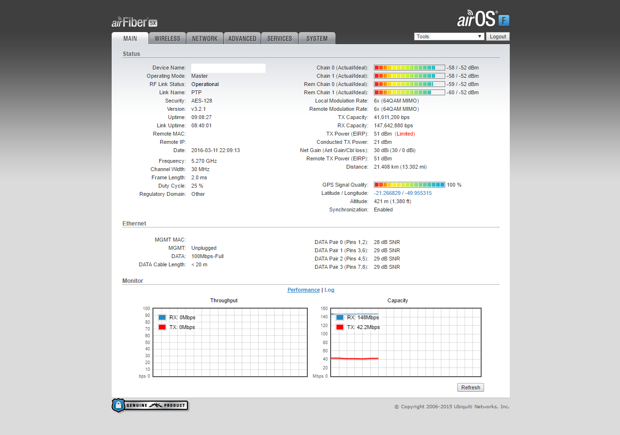

    Primeiro Testes Com AFX5 Espectro muito poluído,
    Antena dish 30, Melhor Freqüência que achei,
    segunda etapa e alinhamento
    estou aberto a sugestões

    Ante do AFX5 usava RB922
