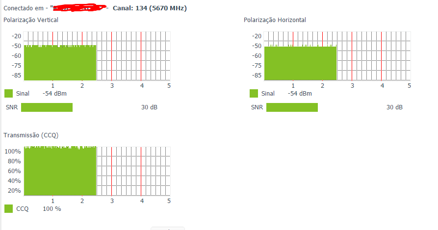

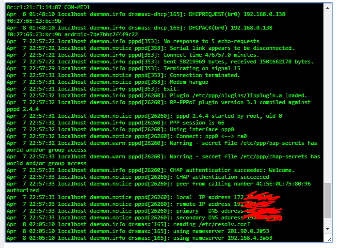

    @Suporte Intelbras Tenho 1 cliente que perde conexão de vez em quanto com AP usando TDMA, notei que isso só ocorre com TDMA ativo, sem ele ativo não acontece...
    Oque acho estranho é que o sinal do cliente está bem tanto no AP como no CLIENTE.

    Oque poderia ser ?
    AP e Cliente ambos atualizados.....

    Padrão Re: Agora é oficial - Família WOM5000 com suporte ao TDMA
    Removi o ipoll desse AP e deixei em 802.11n o cliente está conectado a 2 dias sem cair..... enquanto que no ipoll ele não passava de 5 horas mais ou menos.

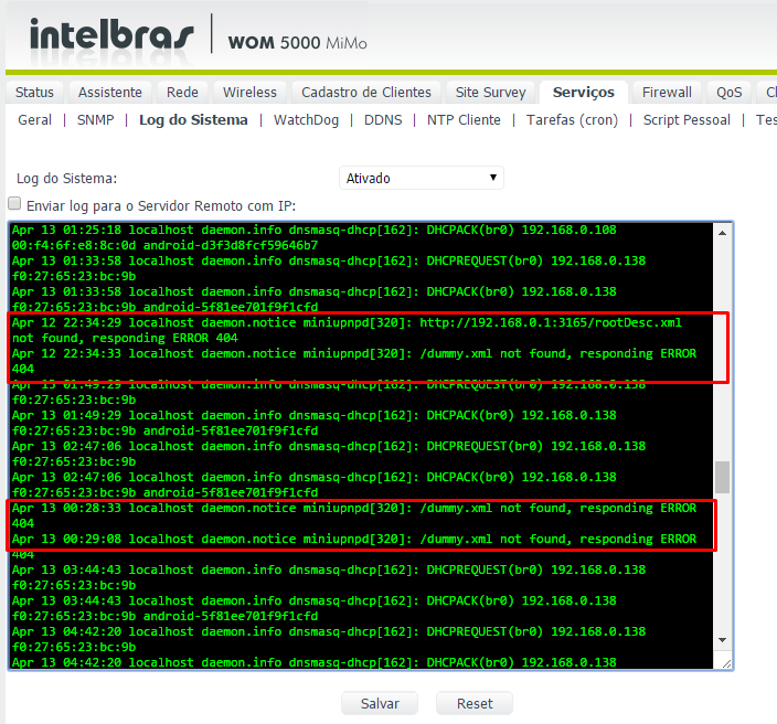

    @Suporte Intelbras vocês poderiam ver que erro é esse no log?

    Boa tarde NielsonPadilha,
    Estes logs são referentes a falhas no serviço de UPNP, este cliente reportou alguma dificuldade em jogos online, torrent ou algum outro serviço em específico?

    Olá sobre jogos não, esse cliente só reclamou de "engasgo na navegação" mais aparentemente a conexão dele está tudo normal, único erro que achei foi esse no log.
