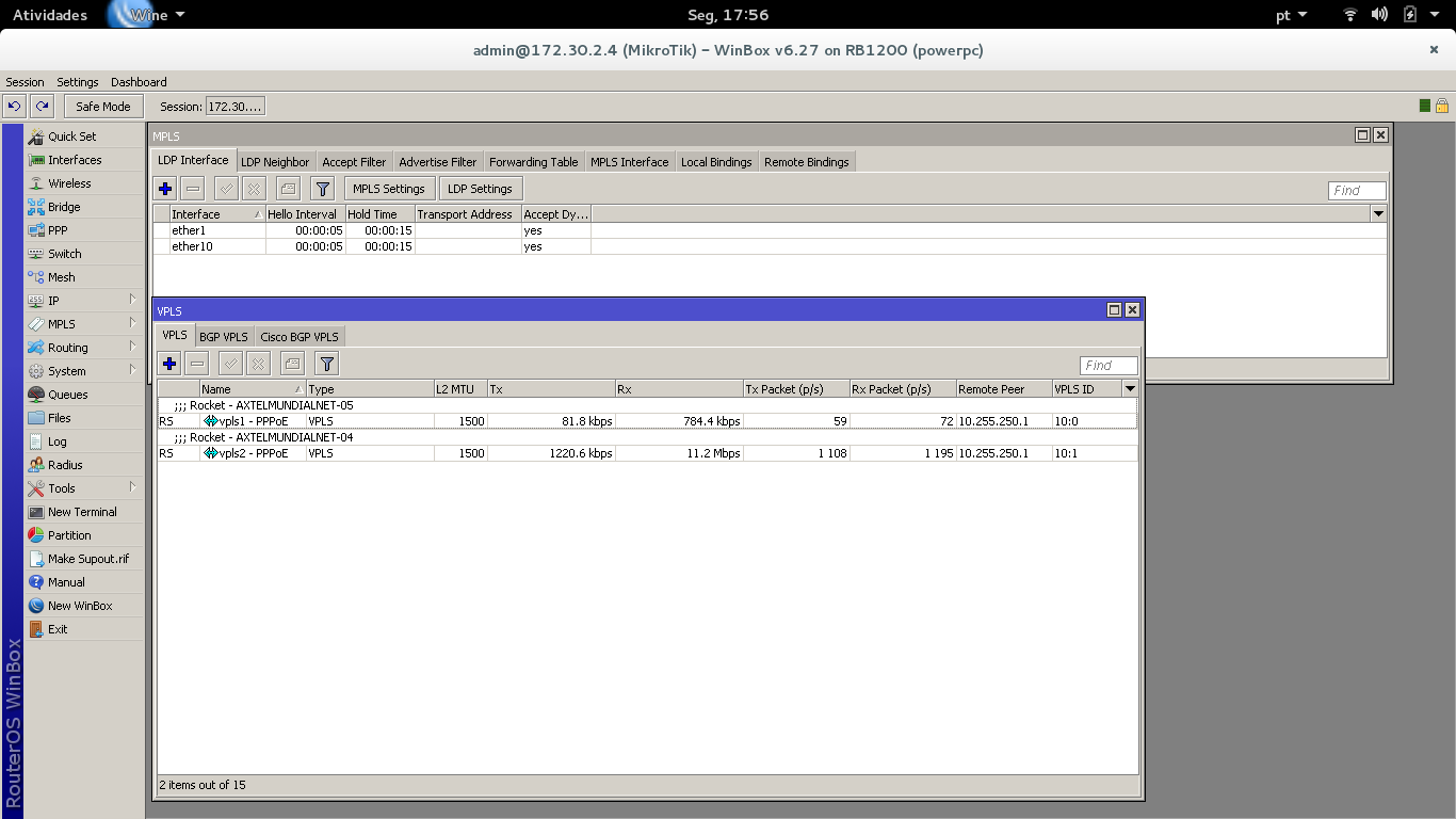

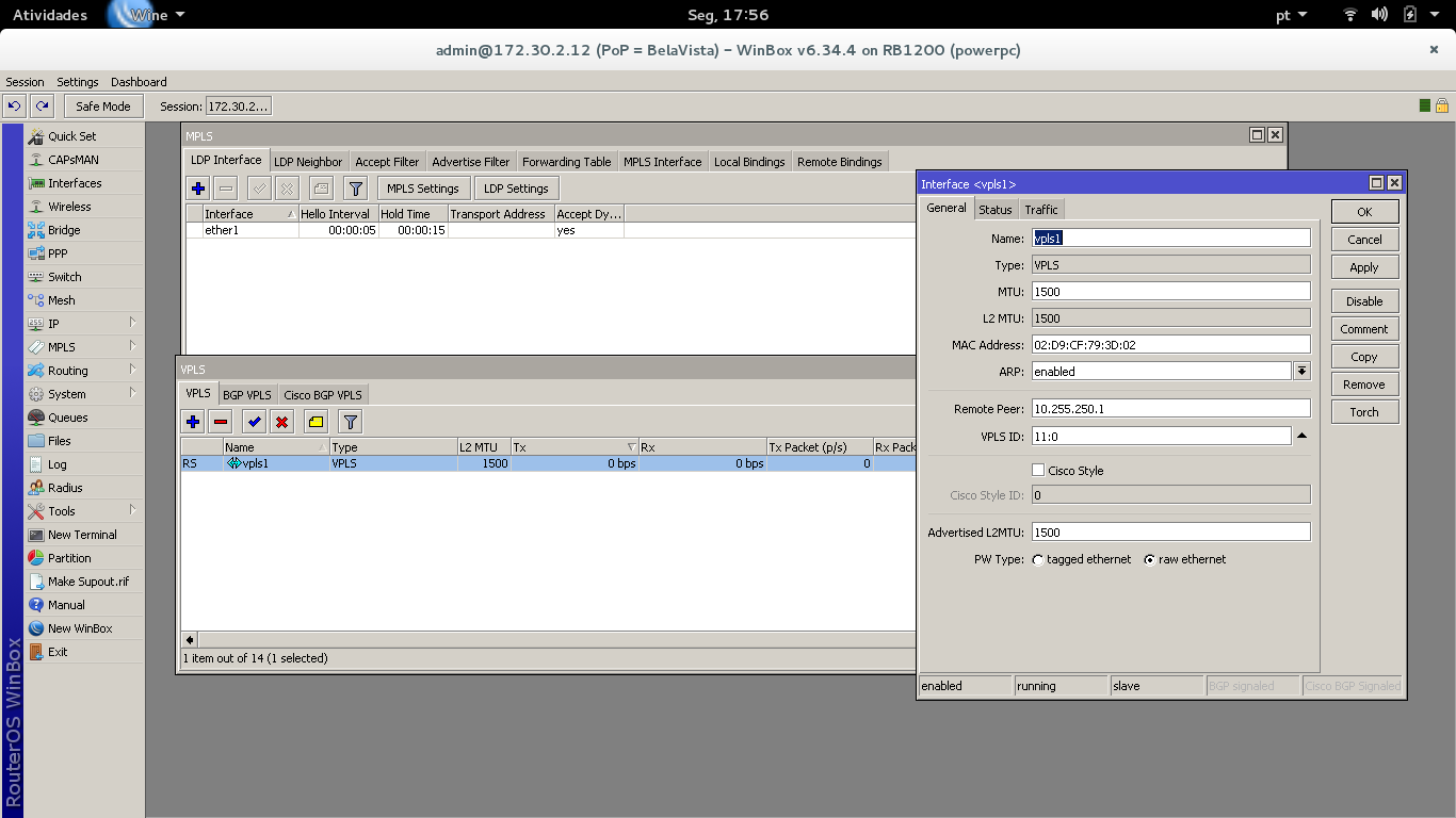

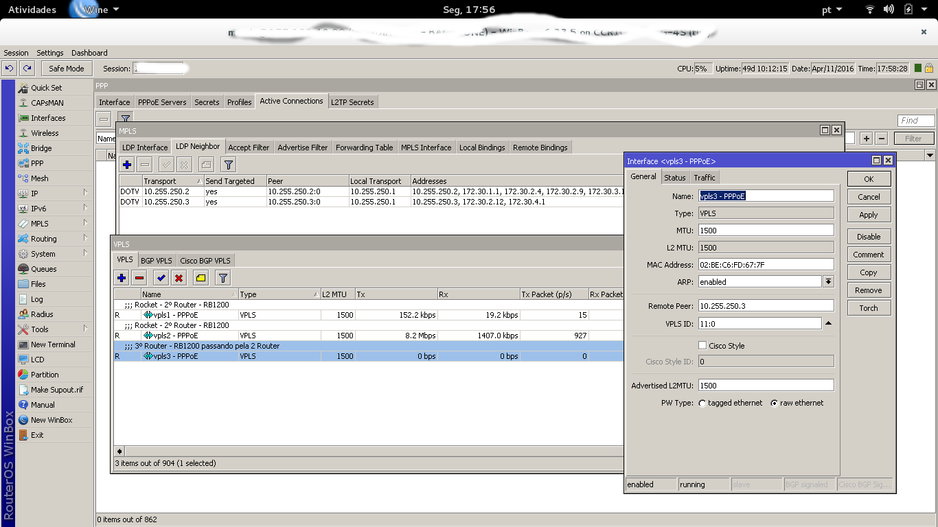

    Boa Noite, Ja fiz todos os teste de mtu, mais nao funciona. segue os print.. quem sabe alguém ja teve essa experiência. A segunda RB esta funcionando normal, a terceira conecta a VPLS, mais nao passa o PPPoE, sendo q a segunda esta rodando perfeito PPPoE dentro de VPLS.
Nome:	         Concentrador.png
Visualizações:	282
Tamanho: 	103,4 KB
ID:      	63475Clique na imagem para uma versão maior
Nome:	         Router 2.png
Visualizações:	272
Tamanho: 	62,6 KB
ID:      	63477Clique na imagem para uma versão maior
Nome:	         Router 3.png
Visualizações:	235
Tamanho: 	66,5 KB

    Boa noite galera, obrigado pra quem tentou ajudar.. consegui resolver agora noite.. o problema era no concentrador.. o ospf não levantou a interface loopback, por isso não funcionava.
