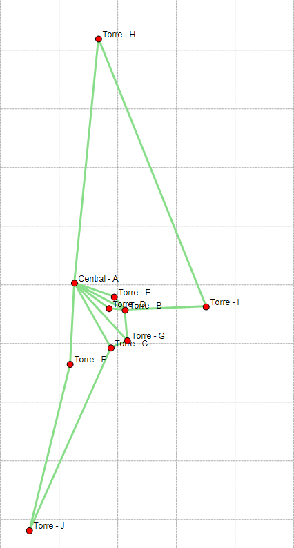

    Padrão OSPF nesta topologia e possivel?
    1. Sendo que na Torre Central ficam as RBs.
    2. Enlaces feitos da Torre Central paras os POPs por WDS.
    3. Nos POPs Utilizo o Toughswitch.

    Padrão Re: OSPF nesta topologia e possivel?
    Respondendo exatamente o que você perguntou: sim, é possível.
    E deve ficar bem interessante aí, pois como você tem rotas redundantes para os POPs, o OSPF vai permitir a convergência entre elas em caso de falha. Use também o BFD, para que a convergência seja bem rápida.
    OSPF sozinho é lento, e reduzir os timers não é ideal, causa maior uso de recursos dos roteadores e causa instabilidade, pois qualquer alteração temporária nas rotas (equipamento reiniciando, enlace degradado, por ex.) é divulgada na hora, causando trabalho desnecessário e flapping de rotas (o que é diferente de uma convergência, flapping só atrapalha, derruba o tráfego todo a cada poucos segundos sem necessidade - claro que indica algum problema ou manutenção na rede, mas atrapalha). Por isso, use o BFD (verifique os parâmetros ideais para sua rede, mas aqui interval=0.3s min-rx=0.3s e multiplier=3 sempre foram suficientes).
    Ah, para o OSPF fazer seu trabalho corretamente, você vai precisar de uma faixa de endereços (geralmente um /30 ou /29, se quiser endereçar os rádios também) para cada PTP, nada de bridges.
    @TsouzaR, quando vc fala no ultimo parágrafo, "...Ah, para o OSPF fazer seu trabalho corretamente, você vai precisar de uma faixa de endereços (geralmente um /30 ou /29, se quiser endereçar os rádios também) para cada PTP, nada de bridges..."
    Essa questão de nada de bridge é em relação a criar as bridges no router, não é isso?
    Ou seria em relação a criar station / cliente (wds) e a lan em bridge dos enlaces?

    Nos roteadores mesmo. Rádio deve sempre estar em bridge.
    O que eu quis dizer é que se fazer uma bridge disso aí tudo ou parte, e endereçar os equipamentos todos na mesma faixa, o OSPF não vai ajudar em nada para a redundância, só para divulgar as redes mesmo. Então quanto mais "quebrar" em várias redes, quanto mais domínios L3 (só não pode exagerar, colocando até os rádios para rotear, por exemplo...), melhor para o OSPF fazer seu trabalho.

    Pessoal, então nesta topologia sem usar router nos pops, consigo levantar o OSPF, vou fazer uma bancada aqui. Obrigado.
    Não meu caro. Para subir o Ospf você vai precisar de um router em cada local com dos enlace. Para ficar melhor seria interessante em cada pop ter seu Router. Separando Backbone de clientes.
