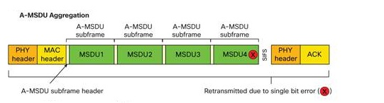

    @rubem, vamos ao contrário, já ouvi falar que o WDS quando aplicado tem uma perda de performance no enlace pois o mesmo não trabalha muito bem com agregação de frame, poderia nos darmos um norte sobre o por quê?? Desde já agradeço.
    Padrão Re: WDS em PtMP
    Correto, agregação de frame é basicamente juntar pacotes, mas o pacote é composto pelo dado do usuário e o cabeçalho. Juntar dado do usuário (O payload) é fácil, mas juntar cabeçalho complica, as vezes tem byte só pra preencher espaço que é comido num lado mas o outro lado não o coloca de volta e isso gera erro de checksum.
    Quem tenta juntar digamos 4 pacotes de usuário num mesmo cabeçalho, acaba gerando esse erros. Quem junta os 4 pacotes inteiros (Mesmo que os 4 cabeçalhos pareçam iguais) tá tranquilo.
    Agregar MSDU é juntar o payload de todos os pacotes, digamos que o WhatsApp mandou 4 pacotes pro servidor, uma agregação de MSDU vai juntar os 4 porque leu um cabeçalho igual nos 4, vai fazer isso aqui:

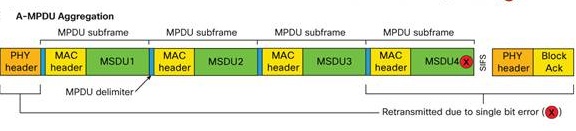

    O que a MK faz é agregar o pacote com cabeçalho e tudo, nem lê direito o que tem no cabeçalho mas agrega tudo, ou seja, agrega os MPDU inteiro, digamos:

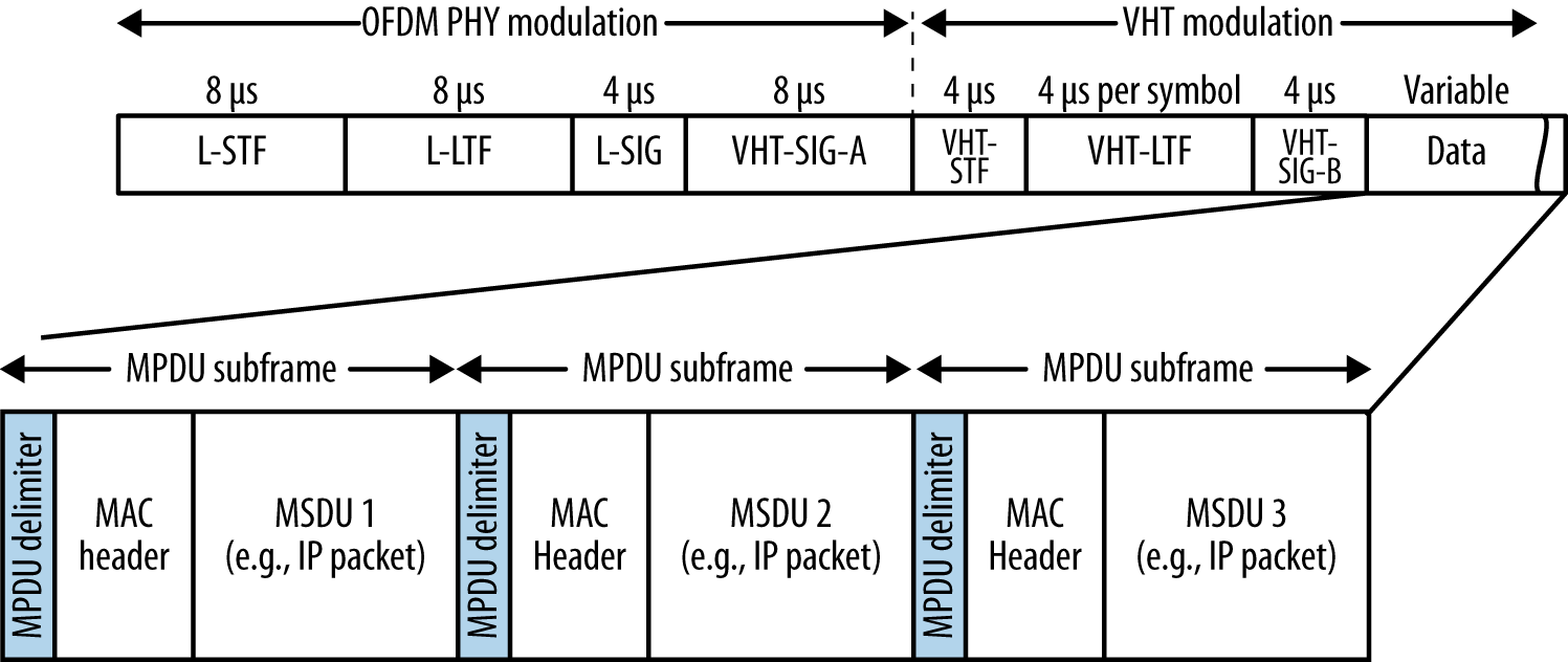

    A parte de wifi como um todo, saído de um MK com agregação de MPDU ativo, seria digamos:

    Esse começo chamado de OFDM PHY é o que chamo de preambulo e parte de sincronia (O nome preambulo é coisa de A e B na verdade), esse começo é feito em rate de 6Mbps, com modulação BPSK diferencial, altamente legível até no pior cenário, por isso a sincronia não cai (Não deixa de ver o SSID) mas pode perder pacote assim mesmo, um 64QAM precisa sinal alto pra ser legível, mas o BDSK diferencial do preambulo é legível com qualquer sinal baixo.
    No outro lado tudo é dividido e cada pacote segue seu caminho separado do outro, como se nada tivesse acontecido.
    Em N se permitiu a agregação de MSDU e de MPDU. E agregando MSDU se gasta processamento pra caramba, rádio de torre de celular faz isso porque são parudos, mas se botar um processador MIPS de US$ 8 de RB pra fazer isso é certeza de erro em 2 ou 3 bits a cada 2 ou 3 pacotes, gera muito erro de checksum depois.
    Agregando MPDU o único problema do WDS ativo e seu cabeçalho maior é... ter uns bytes a mais pra transmitir, ocupar uns bytes a mais na ram e tal. A MK faz isso porque é uma tarefa mais simples, pega os pacotes como estão, e só junta, não analisa muita coisa, não divide eles. É bem diferente de agregar MSDU, ia precisar ler cada cabeçalho, comparar, juntar só o payload e pegar só o cabeçalho de um deles, juntar tudo e mandar.
    Se agregar MPDU dá desempenho ruim com WDS, aí não sei. Sei que dá delay maior em rede de curta distância, atrapalha VOIP com server a 1ms de distância justamente porque cada pacote que chega não é enviado na hora, o pacote chega, é juntado em numeros tipo 3 até 60, e enviado em rajadas longas. Alias, como é uma transmissão longa, quem tem CCQ ruim e variando não pode fazer isso senão perde muito pacote quando dá uma variada pra pior, se a agregação foi de 20 pacotes, e der uma variação piorando o sinal por X milisegundos, vai ter que reenviar tudo isso de novo depois. É tipo a fila que o NV2 cria, enfileirar e analisar pacote, ao invés de enviar tudo misturado conforme chega, melhora o throughput (Que se mede POR SEGUNDO) mas pior o delay de cada pacote.
    Numa comunicação entre 2 Xeon da vida, interligados via fibra, pode botar pra agregar MSDU tranquilo, eles tem processamento de sobra pra fazer isso sem erro. Em equipamento mais pobre é melhor agregar MPDU, e... talvez esses bytes a mais do WDS pesem caso a RB agregue os 64 pacotes de limite e façam isso pra 40 usuários. Mas pro tipo de comunicação que fazemos, onde banda importa mais que delay (Digo, delay extra de 5ms não é problema), essa demora extra não é problema.
