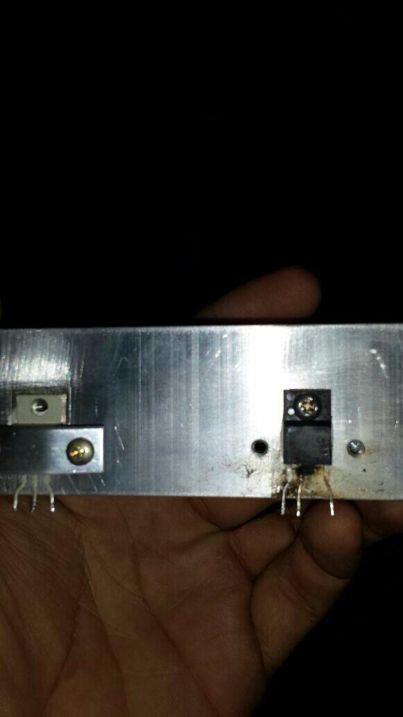

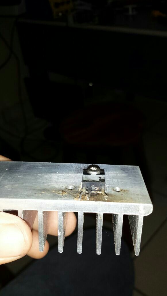

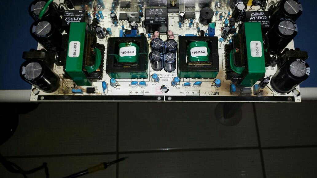

    Recentemente uma fonte da VA Conversores de 27,6 V na torre queimou apos um raio cair a uns 400 mts do local, rapidamente arrumei outra fonte, da volt, e mandei ver! Ontem ao abrir a fonte queimada, reparei q 2 transistors queimaram e pra minha surpresa, eles estavam raspados, ou seja, nao identificados.. como vou trocar??rsrs achei sacanagem da empresa.. ja viu isso @rubem ?
    Obs: queimou so a parte AC da fonte, tanto é q ela continuou alimentando os equipamentos funcionando ate a bateria acabar

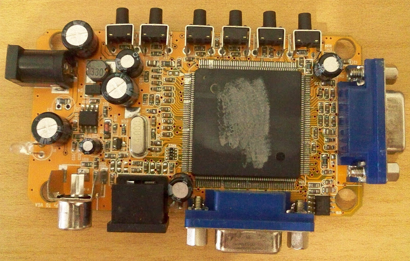

    Padrão Re: Que fonte usar?
    Pior que isso é comum.
    Mas... é mais comum raspar circuito integrado tipo microcontrolador programado, pra ninguém copiar a programação do componente (Se não souber certinho qual CI é, pode copiar dado binário com erro)
Nome:	         kdk_0617.jpg
Visualizações:	283
Tamanho: 	176,9 KB
    Raspar mosfet é meio noobice, porque levantando por alto o diagrama tem como estimar que componentes serviriam no lugar.
    Mas talvez não eram mosfets (Transistores pode ter certeza que não eram, não se usa transistor nessa parte), mas sim algum circuito integrado de 3 terminais tipo os controladores de fontes chaveadas da Power, tipo:
    https://www.power.com/sites/default/...top221-227.pdf
    Tem vários em versões de encapsulamento TO-220, que externamente é igual mosfet ou transistor.
    Empresa pequena pode perder tempo com isso, se preocupa com firula dessa. Quem produz em escala grande não perde tempo com isso.

    Avatar de SanchezMT
    Jul 2014
    São josé dos Quatro Marcos MT
    163
    Retiramos as peças queimadas junto com trovadores de calor, 4 perna ele tem, observa q queimou os dois lados, da impressão q essa fonte é composta de 12+12v =24
    Enviado via D5833 usando UnderLinux App
    É 12 + 12V mesmo, 12V saindo direto pros equipamentos, e 12V pra carga da bateria.
    (Tá, 13,5 + 13,5V)
    Não pode colocar o mesmo chaveamento pra bateria e equipamento porque a bateria quando está vazia, no começo da carga, consome TUDO que a fonte tem pra dar, a bateria carregando derruba uma fonte, não adianta aumentar a potência da fonte porque a bateria vai consumir mais, tem que separar mesmo, fonte do carregador e fonte pro equipamento. Nesse caso são 2 fontes numa mesma placa, a divisão é mais ou menos naqueles 4 capacitores no meio.
    Se tem 4 terminais então é um CI controlador de chaveamento. Amanhã dou uma googlada pelas opções, agora só consigo lembrar do:
    http://www.agspecinfo.com/pdfs/K/KA5M0380.PDF
    (Ou o final 365, que é pra fonte pequena, de potência tipo 100W ou coisa assim)
    Ele nem é tão comum mas até tem numas lojas de componentes:
