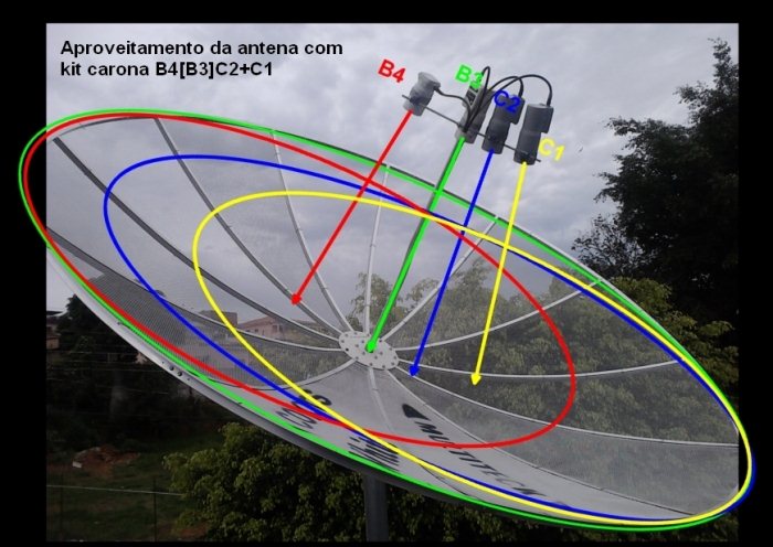

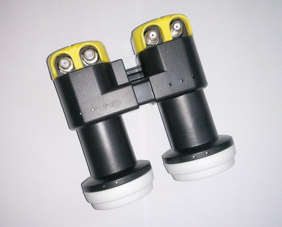

    Se é kit carona, tem que que o LNBF tem um ângulo nominal nem tão grande, ele pega boa parte da antena mas se você girar ele 1º pra fora do foco já perde uns 5dBm de sinal.
    Por isso digo que os kits que deixam os LNBF's retos são péssimos, um deles vai receber sinal "de enviesado", tipo esses:
Nome:	         kit-carona-c-1-lnb-22-pb-d22-1-chave-diseq-4x1-quanta-141201-MLB20268347280_032015-F.jpg
Visualizações:	564
Tamanho: 	174,0 KB
    Pra ficar ok cada LNBF mais pro lado precisa estar inclinado mais pro centro, ou mais pra fora, tipo:
Nome:	         339oygh.jpg
Visualizações:	834
Tamanho: 	73,6 KB
    Nesse caso cada LNBF vai ter uma área refletindo corretamente, ele deve ser o centro de uma parábola, o jeito fácil de medir é amarrar um barbante no LNBF, e onde ele tocar na antena dar um nó, e ir de um lado pro outro. A área que vai refletir pra aquele LNBF é a área que estiver na mesma distância de barbante da parte pra onde o LNBF está apontado (Um barbante, ou um compasso gigante, qualquer coisa pra verificar se forma uma parábola com o foco correto)
