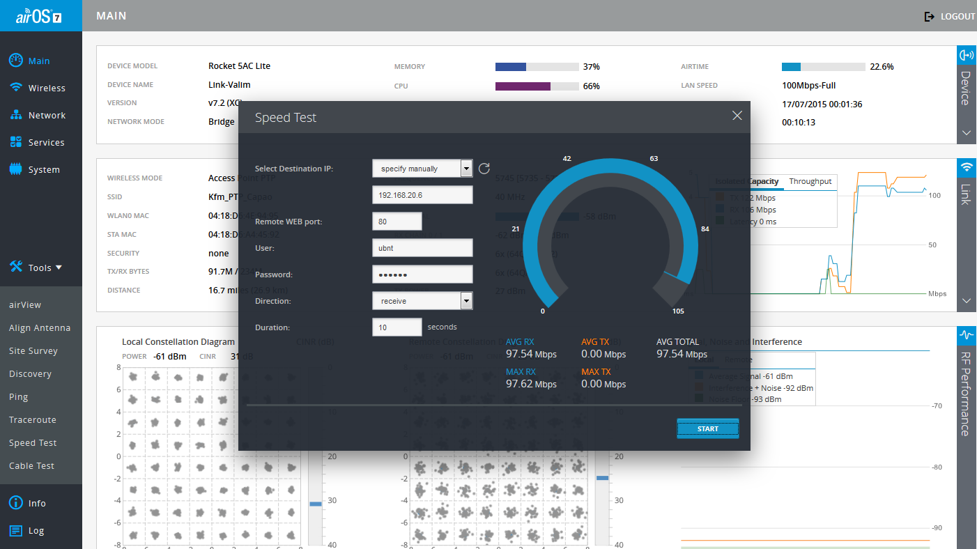

    O caso do PTP que quero trocar os radios Rocket Ac Lite, estão em um PTP de 27Km, e o ePMP eForce, que vem com antenas de 25dBi, ta especificado para um alcance máximo de 21,8km.
    O radio ePMP 1000, não tem porta Giga, dai acredito que nao melhoraria comparado ao Rocket Ac Lite, pois bem na Realidade, o Rocket Ac Lite ja faz mais de 100Mbps agregado, chega a dar em média 120Mbps (eu considero 50/50 como capacidade garantida, pois os testes sempre dão acima desse valor, tipo 55/65 ou 57/60 e por ai vai). Em apenas uma direção no teste, chega a dar quase 100Mbps, segue imagem:

    Ou seja, acho que trocar por ePMP 1000 conectorizado, que tem porta 10/100, não teria grandes vantagens sobre o Rocket Ac Lite. Ou estou enganado?

    Citação Postado originalmente por inquiery Ver Post
    Buenas @JonasMT
Nome:	         banda.png
Visualizações:	373
Tamanho: 	193,0 KB
    Epmp tem versao com porta /1000 porem o modo que eu recomendo para ponto a ponta é ePTP este acima de 24km fica limitado a 20mhz e nao tem como mudar isso, ai voce é obrigado a usar TDD latencia nele fica ruim.
    A nao tem outra soluçao, af5-x ou mimosa depois disso só digital mesmo

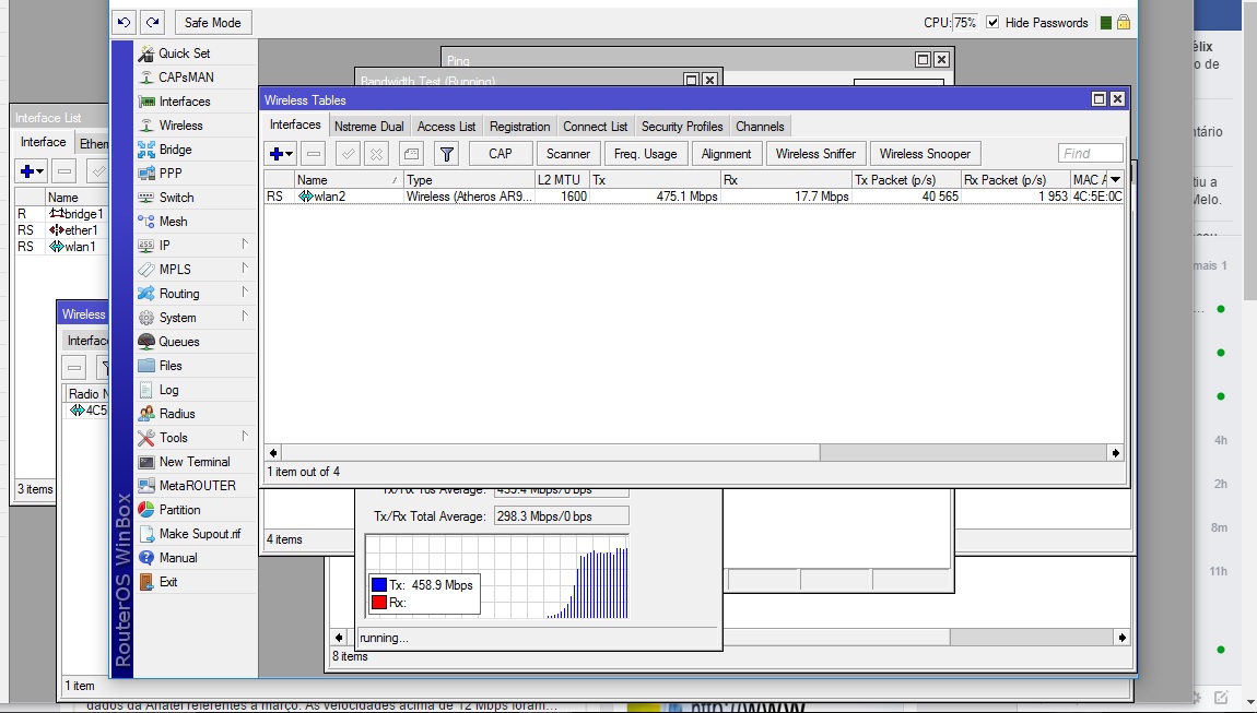

    Bom dia, fiz ontem um ptp de 15KM / Algcom 32 + Rb 921 consegui um sinal de -38/-38 e throughput de 492Mbps, antes eu tinha 2 Aquarios 30 Dbi sinal -59 + APC 5M passava 90mbps quando fui de 921 nem quiz arrisca ja botei 2 de 0.90cm para conseguir trabalhar em AC ou N na banda N a 40hmz passei 230mbps.
