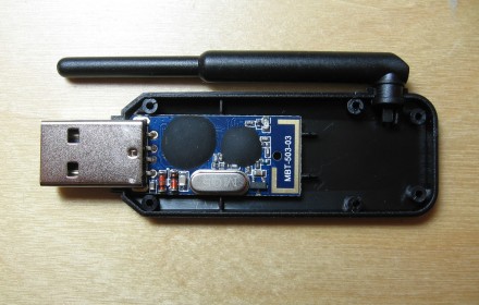

    Geralmente o que se falsifica é o que é fácil pegar uma caixa plástica bonita e colocar uma placa barata lá dentro. Digamos pegar uma caixa de um adaptador bluetooth caro, e colocar lá dentro uma plaquinha barata:
Nome:	         4544268637_6d9891256b_b-440x280.jpg
Visualizações:	266
Tamanho: 	32,5 KB
