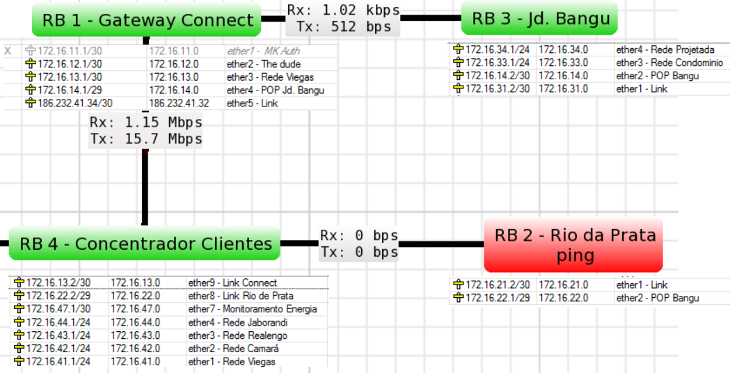

    Padrão rotas, estou cheio de duvidas.
    Eu tenho RB MK na minha rede, são três link distintos chegando cada um por /30, sendo que uma dessas rb é o meu ponto principal, e preciso que dela acesse todas as outras duas.
    Duas delas está ligada diretamente nela, então não há dificuldade em acessar, mas a terceira é dependente de uma das segundas.
    Meu problema da RB Principal eu não chego na RB link 3, mas da RB concentrador eu chego na RB Link 2, mesmo quado a link 1, não é o gateway padrão da concetrador, ou até mesmo quando o rota padrão está na link 3, eu consigo chegar na rb link 2, de qualquer ponto dos meus clientes.
    Consegui expor o problema?
    Nesse estilo
    RB Principal (porta 2 RB com link secundário e porta 3 RB concentradora dos clientes)
    Na RB que concentra os clientes tenho uma conexão com uma quarta RB, que recebe o terceiro link.
    RB Principal:
    /ip address
    add address=172.16.11.1/30 disabled=yes interface="ether1 - MK Auth" \
    network=172.16.11.0
    add address=172.16.12.1/30 interface="ether2 - The dude" network=172.16.12.0
    add address=172.16.13.1/30 interface="ether3 - Rede Viegas" network=\
    172.16.13.0
    add address=186.232.41.34/30 interface="ether5 - Link C" network=\
    186.232.41.32
    add address=172.16.14.1/29 interface="ether4 - POP Jd. Bangu" network=\
    172.16.14.0
    /ip route
    add distance=2 gateway=186.232.41.33
    add comment="Roteador de Monitoramento de Energia do Site" distance=1 \
    dst-address=172.16.47.2/32 gateway=172.16.13.2 scope=10
    RB Link 2:
    /ip address
    add address=10.52.52.1/30 interface="ether2 - POP Bangu" network=10.52.52.0
    add address=172.16.31.2/30 interface="ether1 - Link T" network=\
    172.16.31.0
    add address=172.16.14.2/30 interface="ether2 - POP Bangu" network=172.16.14.0
    add address=172.16.33.1/24 interface="ether3 - Rede Condominio" network=\
    172.16.33.0
    add address=172.16.34.1/24 interface="ether4 - Rede Projetada" network=\
    172.16.34.0
    /ip route
    add distance=1 gateway=172.16.31.1
    RB Concentrador de cliente:
    /ip address
    add address=172.16.13.2/30 interface="ether9 - Link C" network=\
    172.16.13.0
    add address=172.16.47.1/30 interface="ether7 - Monitoramento Energia" \
    network=172.16.47.0
    add address=10.6.1.1/24 interface="ether4 - Rede Jaborandi" network=10.6.1.0
    add address=172.16.22.2/29 interface="ether8 - Link Rio de Prata" network=\
    172.16.22.0
    add address=172.16.41.1/24 interface="ether1 - Rede Viegas" network=\
    172.16.41.0
    add address=172.16.42.1/24 interface="ether2 - Rede Camar\E1" network=\
    172.16.42.0
    add address=172.16.43.1/24 interface="ether3 - Rede Realengo" network=\
    172.16.43.0
    add address=172.16.44.1/24 interface="ether4 - Rede Jaborandi" network=\
    172.16.44.0
    /ip route
    add distance=2 gateway=172.16.13.1
    add disabled=yes distance=1 gateway=172.16.22.1
    add comment="The Dude" distance=1 dst-address=172.16.12.0/30 gateway=\
    172.16.13.1 scope=10
    add comment="Rede Jd. Bangu" distance=1 dst-address=172.16.14.0/29 gateway=\
    RB Link 3:
    /ip address
    add address=172.16.21.2/30 interface="ether1 - Link" network=172.16.21.0
    add address=172.16.22.1/29 interface="ether2 - POP Bangu" network=172.16.22.0
    /ip route
    add distance=1 gateway=172.16.21.1

    Não tenho eoip em lugar algum a rb link 1 é a principal. Tendo como dependente a link 2 e a concentradora ligada diretamente nela. A rb link 3 é dependente da concentrador. Eu quero ir da link 1 e chegar na link 3. Por rotas se possível. Da link 3 eu consegui chegar na link 2 sem problemas.

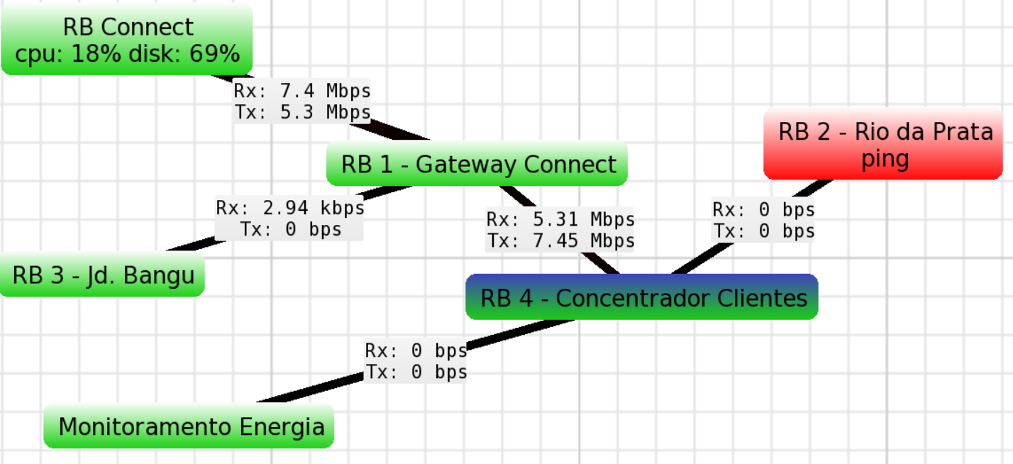

    Refaça os desenhos que foi acrescentado lá em cima no dude. Com cada ip das interfaces. Contendo a sua mascara. Em cada saída das interfaces. Consegue fazer isso?
    Veras que ficará mais fácil analisar.
    Padrão Re: rotas, estou cheio de duvidas.
    Claro que sim. Já já eu posto. Eu já fiz isso antes algumas vezes. Mas dessa vez está me sacaneando.

    eu só não entendi muito bem sua parte que fala sobre o terceiro equipamento.
    no meu caso, eu entro pelo pptp na minha rb 1, o meu dude também está nela, e dentro da vpn, quero acessar meus ativos de rede, problema é que não consigo chegar na rb 2, mas, se eu estiver na minha rb concentrador, eu chego tranquilamente na rb 3, o mesmo ocorre se eu estiver na minha rb 3. vou postar o mapa com os ips e as interfaces, acredito que vão conseguir entender melhor.
    Segue mapa, com interfaces, ip e mascará. seria isso que me pediu?

    Não, a ether 1 do rio da prata, recebe o link em sua interface
    Exatamente isso, a et 2 com a et 8 do concentrador. As rbs 1 e 4 ficam em Bangu, no mesmo espaço, mas com tarefas diferentes.
