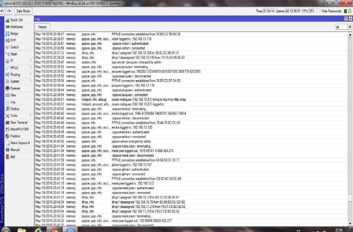

    Olá pessoal, aqui estou novamente, na busca pelo conhecimento, com mais um problema em minha rede, o bendito por assim dizer é o seguinte:
    Estou eu a monitorar minha rede, do nada, percebo que o trafego diminui, vou ver o que é, metade dos clientes PPPOE desconectados. Eles desconectam e logo após reconectam. Alguns ficam distantes uns dos outros, alguns da rede cabeada outros da rede wireless. Exemplo: Sergio utiliza no cabo e caiu neste momento, Claudio vizinho dele continua logado(e provavelmente utilizando normalmente). Estou sem entender isto, alguns deslogam e relogam, outros continuam navegando "normalmente", alguns são no WIRELESS, outros na rede cabeada.
    Já mudei o Keep Alive, mudei agora a pouco o MTU e MRU(1492 E 1483 respectivamente). A primeira mudança não surtiu efeito algum, a segunda ainda verei.
    Coisas que podemos descartar:
    - Switchs e rede cabeada: A pouco menos de 2 semanas refiz toda a parte que leva internet para meus clientes, porém pelo problema ser em áreas diferentes por assim dizer podemos descartar isso, mas pessoas que pegam da nova rede também vem caindo o que me leva a crer ser alguma configuração.
    - Sinal das antenas: Já chequei todas, o maior sinal que encontrei aqui foi 70-71, então, duvido que seja, tendo em mente que se um da antena cai, todos deveriam cair, mas não é isto que ocorre.
    Tenho no momento 200 clientes, agora a pouco teve essa queda, 100 destes clientes desconectaram enquanto os outros 100 continuaram usando a internet normalmente.
    - Energia e RB: Energia não tem como ser, já chequei tudo, do inicio ao fim. RB duvido que seja, tendo em vista que metade da rede continua usando a internet enquanto a outra metade, não tem internet até que a RB autentique seus users.

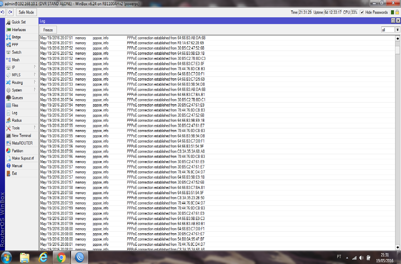

    E ai, alguém tem alguma luz para este bendito problema? Já estou sem saber para onde correr! Segue abaixo foto do que ocorre em partes, isto aparece logo após a onde de desconexões.
Nome:	         123.png
Visualizações:	3196
Tamanho: 	261,4 KB

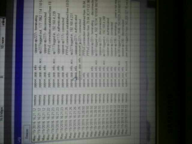

    Aqui a foto do erro que segue durante a queda das pessoas no log: Clique na imagem para uma versão maior

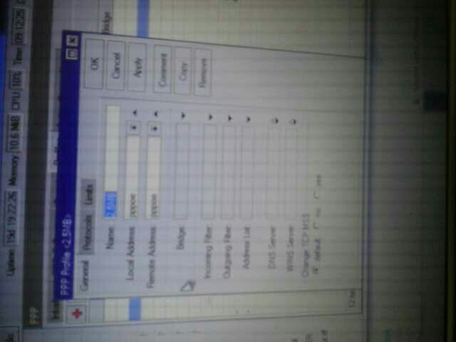

    Segue a foto ppp profile
    Enviado via SM-G318ML usando UnderLinux App
Nome:	         1463746351678.jpg
Visualizações:	1787
Tamanho: 	23,6 KB

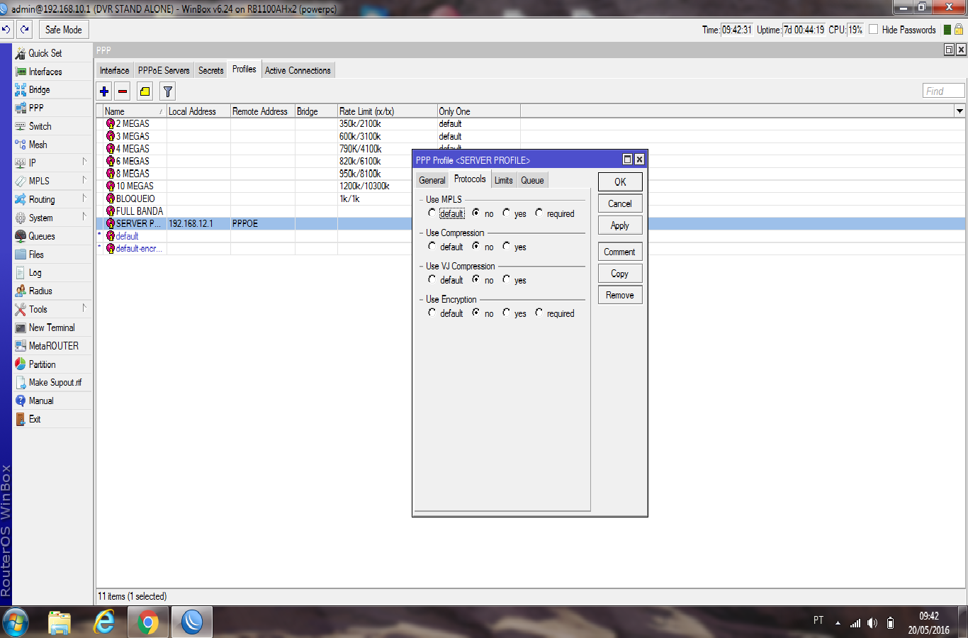

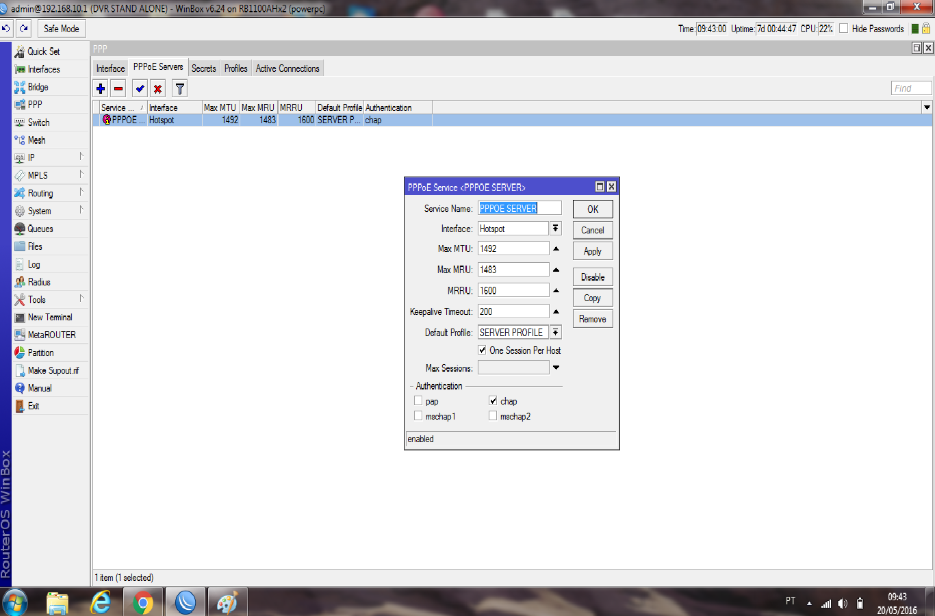

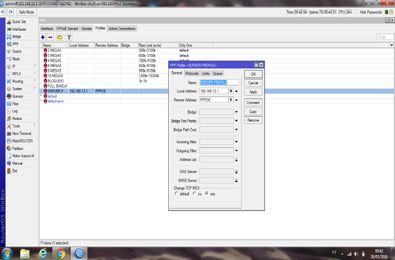

    Segue 3 prints de tudo, profiles e profiles servers, ao meu ver está tudo comum. Esqueci de mencionar que utilizo ambos os protocolos em minha rede, PPPOE e HOTSPOT, em HOTSPOT nunca tive tal problema, coloquei as 2 redes para funcionar juntas.
Nome:	         profile1.png
Visualizações:	1917
Tamanho: 	204,4 KB
ID:      	63953Clique na imagem para uma versão maior
Nome:	         profile2.png
Visualizações:	1797
Tamanho: 	210,4 KB
ID:      	63954Clique na imagem para uma versão maior
Nome:	         profile3.png
Visualizações:	1807
Tamanho: 	201,8 KB

    @edmilson2709,
    Bom dia
    Nao tenho esses problemas, fazendo uma comparação com o meu server ppoe e profiles seguem as oservações:
    1 - no meu ppoe server esta desabilitado o MRRU e esta sem o keepalive timeout, está também setado como default profile e tbm marcada todas as opções de autenticações (pap, chap, etc).
    2 - Nos meus profiles, tenho marcado como default na opção de protocolos MPLS, Compression e Encryption.
    Vi que vc está utilizando a 6.24, tenta upgrade para 6.28, foi uma das melhores versões para pppoe que sairam.
    Veja isso e nos comunique.
