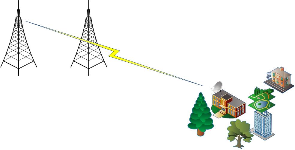

    Irei postar um desenho de como esta saindo o sinal ate o cliente e vê se os amigos podem me ajudar em relação.

Nome:	         Desenho1.jpg
Visualizações:	285
Tamanho: 	37,6 KB
    Meu cenário esta dessa maneira, a visada não esta limpa como ja tinha comentado, tem uma outra torre da mesma altura na frente e o cliente esta na direção dela.
