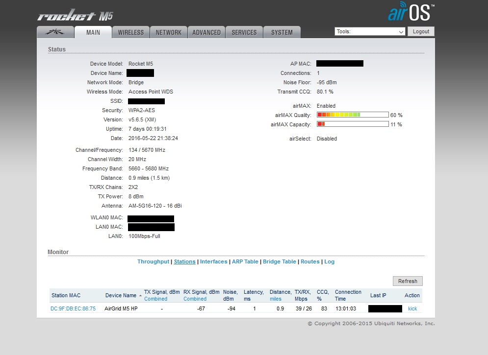

    Irei postar um print da configuração que esta no AP.

Nome:	         print1.jpg
Visualizações:	707
Tamanho: 	126,7 KB
    Agora não sei como e o pq, mais esta conectado e com o CCQ nesse nível.
    E outra coisa, o cliente conectado, vai entender.

    Citação Postado originalmente por MichelGoulart Ver Post
Nome:	         print1.jpg
Visualizações:	707
Tamanho: 	126,7 KB
    Mas ficou navegando?
    Vai ter que melhorar este sinal... O station está chegando no Rocket com -67 e o noise floor está com -94. Isto deixa o SNR com 27dbm que é a diferença. Este SNR não é bom... Precisa mais um pouco.
    Quanto ao login do pppoe porque é tão grande a ponto de não dar no espaço para cadastrar? Cria um menor.
    Então amigo, o sinal estava melhor, estava em menos -64, agora o noise qual seria o ideal?
    Os logins aqui sao grandes pelo padrão que criamos aqui na empresa, mais estávamos realmente pensando e deixa-los mais curtos.
    O amigo acha que pelo fato de meu AP esta na mesma linha e altura de uma torre ao lado e o sinal do cliente esta passando no meio dela pode esta me prejudicando?

    Quando eu usava o cliente em bridge eu não conseguia acesso remoto ao rádio dele... Este é outro motivo para utilizar a Station roteada.
    O fato da outra torre estar no caminho pode ser um complicador caso esteja trabalhando no mesmo canal ou muito próximo.
    Isto pode estar fazendo o noise floor ficar mais forte... Ele mede o ruído presente no ambiente que está chegando no rádio...
    Por analogia com a radiodifusão, no caso de transmissão em AM, especialmente em ondas curtas que sintoniza estações distantes, era comum a gente escutar com muito chiado, a gente chamava isso de "estática". Este ruido atrapalhava escutar com clareza a estação...
    O mesmo acontece aqui... com ruido alto o rádio pode ficar com dificuldade de escutar... pode ser que em outro canal o noise floor vá para -100dbm. Isso já ajuda a melhorar a relação entre o noise e o sinal chegando... que chamamos de SNR.
    E conferir o apontamento da Station pode melhorar um pouco mais o sinal que chega no AP.
    É como o @sphreak falou... uns print da station vai ajudar bastante.
    Então o melhor status de noise é em -100 pra cima ou pra baixo.
    A respeito do print da station, irei tirar uns prints para posta.
    A torre ao lado esta bem próxima sim, mais quando estou trabalhando no mesmo canal. Mais acredito que esteja me atrapalhando bastante.
    Irei subir mais 6 metros para sair do raio dela.
    Sim quanto menor o noise ou ruído melhor... -100 é melhor que -90dbm pois é número relativo... -100 é menor que -90

    As vezes o noise floor é só reflexo do próprio rádio, se instalar antena só 1 palmo longe de um objeto grande e sólido isso vai refletir sinal pra caramba, esse sinal vai ser ilegível (Porque vai chegar num período menor que o ack-timeout) e vai ser tratado como ruído.
    Noise floor de -85dBm em ambiente com vizinhança sem provedores quase sempre é isso, a CPE gerando ruído pra si mesma por conta de instalação que desrespeita a zona de Fresnel logo no primeiro meio metro.
    -94 ou -95dBm não é um ruído pra se preocupar muito, desde que tenha uns 30dB de SNR tá bom. Seu caso não parece ser de ruído, seria bom ir nesse cliente escanear os usos dos canais (Os sinais chegando nele serão diferentes dos sinais na torre), vai que um canal limpo na torre está em uso perto da casa dele.
    Mas qual o ganho da antena desse cliente do exemplo com -67dBm?
    Porque se o rádio da CPE está com 10dBm, a antena é de 27dBi, isso dá 37dBm EIRP. Em 1,5km o sinal cai 111dBm.
    37 - 111 = -74dBm no ar.
    A setorial da torre tem 10 a 16dBi conforme o ângulo (Sim, ela tem só 10dBi entre uns 90 e 120º, tá no datasheet), isso daria sinal -64 a (-74 + 10) até -58dBm! (-74 + 16)
    Infelizmente a UBNT vende as antenas com angulo de 1/4 de potência, ela tem 16dBi reto pra frente, mas lá pelos 40º pra cada lado já cai pra 13dBi (Metade da potência), e depois dos 90º cai mais 3dB, fica com 10dBi, que é 1/4 ou 25% da potência emitida reto pra frente.
    Então na prática dependendo da posição esse cliente poderia ter -64dBm que ainda significaria zona de Fresnel quase limpa, 3dBm de diferença não conta.
    Mas dá uma olhada se por acaso ele não está reto na frente de uma setorial, se estiver, ele pega ângulo onde a setorial tem 16dBi, e se o rádio do cliente estiver em 8 ou 10dBm ainda deveria ter sinal acima de -60dBm. Como tem -67dBm: A zona de Fresnel não deve estar limpa. E zona de Fresnel só 80% limpa realmente já mata sinal, mas só mata CCQ quando a obstrução é de algo sólido que reflita muito sinal (Coisa macia tipo árvore não reflete tanta coisa, derruba muito o sinal mas pouco o CCQ).
    Ah, e quando a zona de Fresnel está suja, o ack-timeout no modo automático também costuma ter erro. Ou seja, talvez a distância real seja bem menor que 1,5km, dá uma verificada nisso (Se a distância real for bem menor, isso implica mais sinal sendo perdido por zona de Fresnel parcial).
    Se for Airgrid 22dBi aí a conta fecha, desde que o cliente esteja com potência bem baixa (8-10dBm) e fora do ângulo de maior ganho dessa setorial.
    Então amigo, a visada certamente esta obstruída, como citei a cima, tem uma torre vizinha bem próximo e sim com uma setorial tbem virada pra mim e eu com essa base-station virada para ele, e o cliente passa por traz dessa torre vizinha, tbem como tinha citado a cima, eu estava achando estranha pq o sinal estava pipocando muito, não ficava estável, de -65 do nada vai pra -73, fica indo e voltando, um outro amigo falou que jamais ira funcionar, pois além de esta com a zona de fresnel obstruída, estou com sérios problemas de poluição.
    E em relação a antena no cliente é uma airgrid de 23DBI, a potencia esta em 10DB e a rocket em 27DB, mais já tentei de tudo aqui,rs Aumentar e diminuir potencia, mais nada resolveu, tbem fui no cliente e fiz uma busca de canais limpo, não tinha muita coisa. mais esta em um canal limpo.
    O que o amigo sugere, subo mais a torre, sou jogo esse cliente pro alto,rs

    Se o sinal varia tanto, digamos -65 até -73dBm, isso é uma variação de 8dBm, é muita coisa. Esse tipo de variação tem com zona de Fresnel MUITO obstruída mesmo.
    Se for fácil dá pra erguer uns METROS a antena do cliente, mas complicado estimar quantos metros teria que subir pra zona de Fresnel ficar limpa o suficiente. Uma época eu tentava colocar uma maquina filmadora com zoom no máximo (Maquina comum, Sony de 7MP), na ponta de um mastro de 4m, subir o mastro com ela ligada filmando, pra depois ver se conseguia enxergar alguma coisa por cima da obstrução, mas raramente funcionava, e aqui no nordeste de MT é seco e as árvores crescem fácil mais de 1m por ano, antena erguida 1m hoje provavelmente ano que vem já vai ter sinal variando de novo, o jeito sempre foi ficar vagando em cima de telhado achando o ponto onde tem obstáculos mais distantes, um árvore a 10m atrapalha MUITO mais que uma árvore a 100m, com elas ocupando o mesmo percentual da zona de Fresnel.
    Pois é amigo, aqui nem digo que seja na casa do cliente o problema de altura e obstrução, e sim na torre, como comentei com o amigo, o meu painel esta virado para essa torre vizinha, que esta fazendo a barreira e o sinal passando por ela.
    Aqui eu to vendo que só tenho três alternativas, uma eu subo mais a torres pra sair do raio dessa torre visita e tenta limpa a zona de fresnel, outra seria eu montar uma repetidora, ou por ultimo e bem mas provável seria eu cabia ate esse cliente que esta a 700 metros da minha rede cabeada.

    Amigo se vc tem interesse em conectar mais clientes nessa Rocket, Sugiro que melhore esse sinal, se não os problemas vão aumentar precocemente
