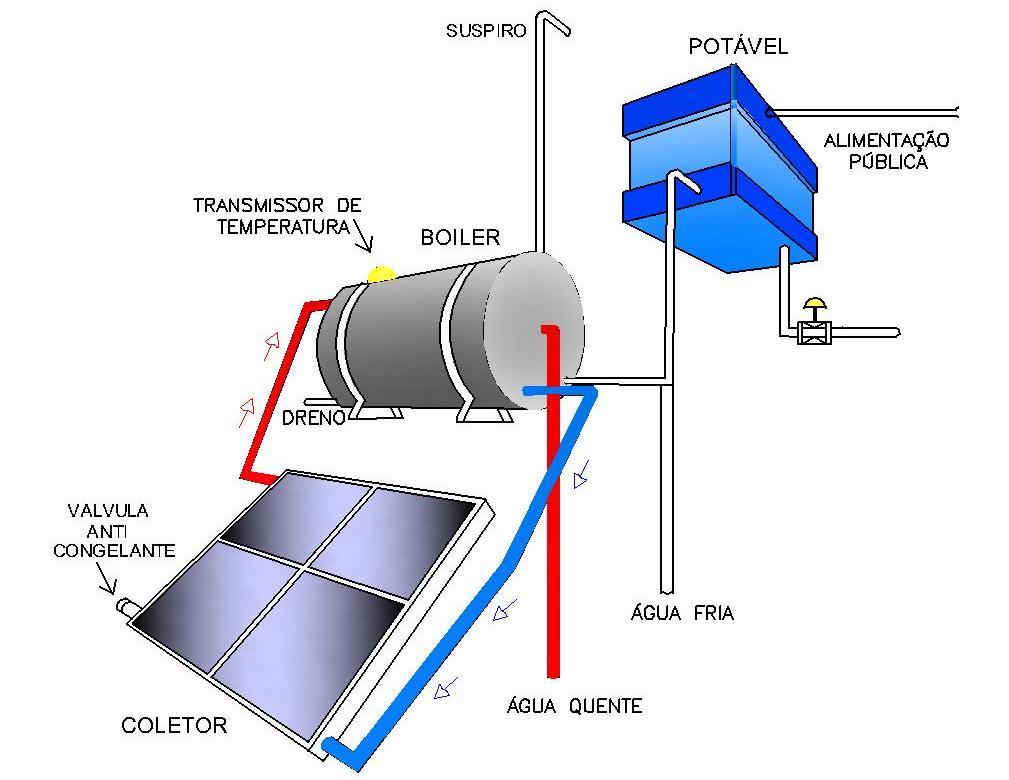

    Em aquecimento pra reservatório, se usa aqueles painéis de dutos retos porque assim a água circula naturalmente, o painel fica abaixo do fundo do reservatório por isso está sempre cheio, a água quente se expande, mas ao invés de voltar empurrando muita água, é mais fácil ela ir pra cima, com isso o painel reto faz o recalque da água, eleva ela.

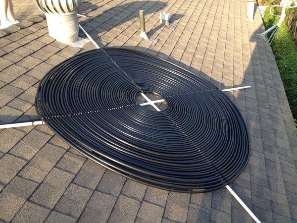

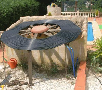

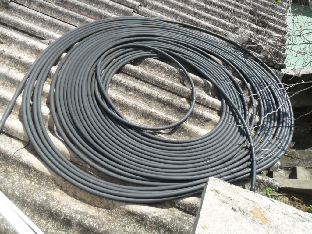

    Pode só jogar as mangueiras no sol

    Fazer uma coisa mais bonitinha

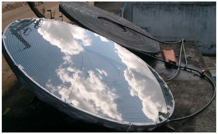

    Mas a única coisa que melhora de fato um pouco o rendimento (Não apenas a estética) é colocar dentro de uma caixa com vidro ou plástico na frente, pra evitar que o VENTO esfrie a mangueira:

    Se tem sol e vento gelado, esse plastico ou vidro na frente (Não encostando na mangueira) ajuda muito.
    Se já tem bombas, e colocar a água pra passar por dentro dos canos, ela vai aquecer MUITO. Naturalmente a água circula pouco, ela aquece um pouco e já se expande, já sobe pro reservatório, mas se colocar a água pra circular a força vai aquecer pouco em casa passada (0,5°C por passada, digamos), mas uma bomba com capacidade pra digamos 500l.hora vai fazer a água passar várias vezes, no fim do dia o calor total acumulado é muito maior. Ou seja, agrega uma espiral simples de fazer na bomba de aeração e terá aquecimento otimizado.

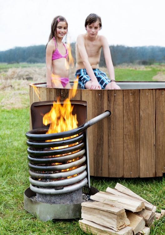

    E tem a queima de material. Uma espiral com fio de cobre (Pra duto de freio, em caminhões ou carretas, toda loja de peças tem) enrolada sobre um fogo qualquer aquece muita água. Madeira, plástico, folhas, depois do fogo iniciado uma mini-fornalha queima de tudo.
    Isso é aberto, exige mais fogo:

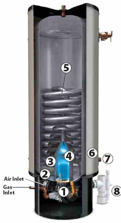

    Mas é só confinar num recipiente, os aquecedores a gás são fechados e otimizam ao máximo a troca de calor com dutos mais fechadinhos
