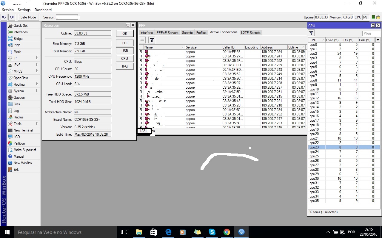

    Citação Postado originalmente por robertopc95 Ver Post
Nome:	         rb.jpg
Visualizações:	464
Tamanho: 	280,0 KB
    esse é meu
    amigo qual o trafego total de banda e numero de clientes que vc tem nessa ccr ?
    Citação Postado originalmente por netonline Ver Post
    trafico 500kmb
    de cliente 1.500 mil
    Padrão Re: versão estável mikotik
    trafico 500kmb
    500megas e 1.500 clientes, se for pode trocar o hardware, essa ccr não comporta segundo testes meus. Não sei se funciona para outros, mas testei aqui até com 1300 a 1.400 clientes ela travava direto.

    rapaz tem gente que usa servidor dell dedicado somente para o concentrador ppoe com processador xeon da linha e5 decacore com varios nucleos e ram de 8 gigas, roda mais de 2.000 sessões, mas na minha opnião para ser bem sincero se vc poder decentralizar essa ruma de sessão era mais interessante, quanto mais agente puder autenticar o cliente na ponta é melhor se agente for só centralizando as autenticações agente vai viver mudando de equipamento, portanto se puder compre rbs menores e tente autenticar o mais perto possivel do cliente, uma 1100 x2 da para autenticar uns 200 clientes uma 1036 umas 1000 sessões fora que decentralizando os servidores poe vc tem a questão de que quando travar ou tiver de parar a rb, vc para menos clientes. pense nisso, só uma sugestão, abraços.
