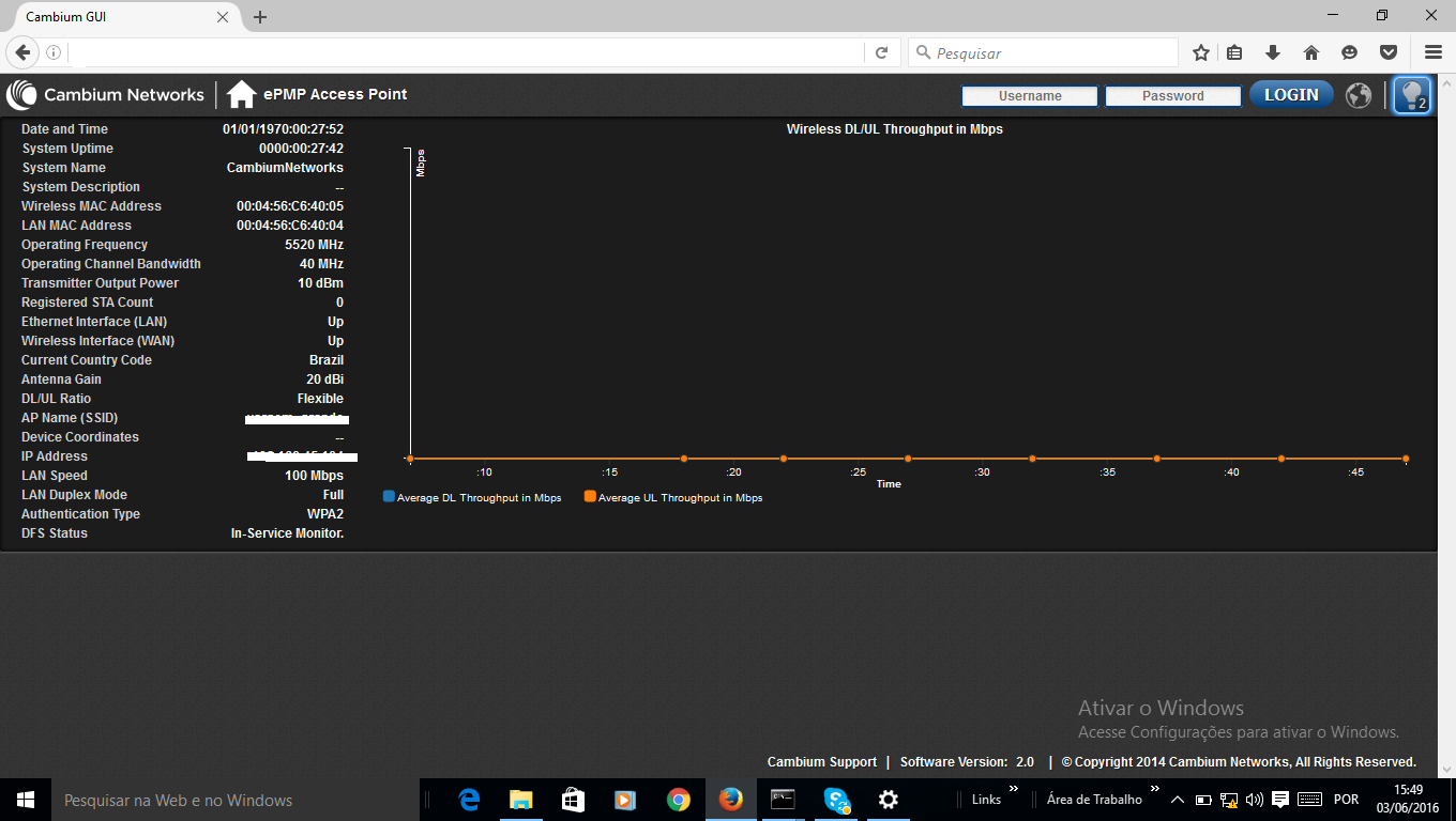

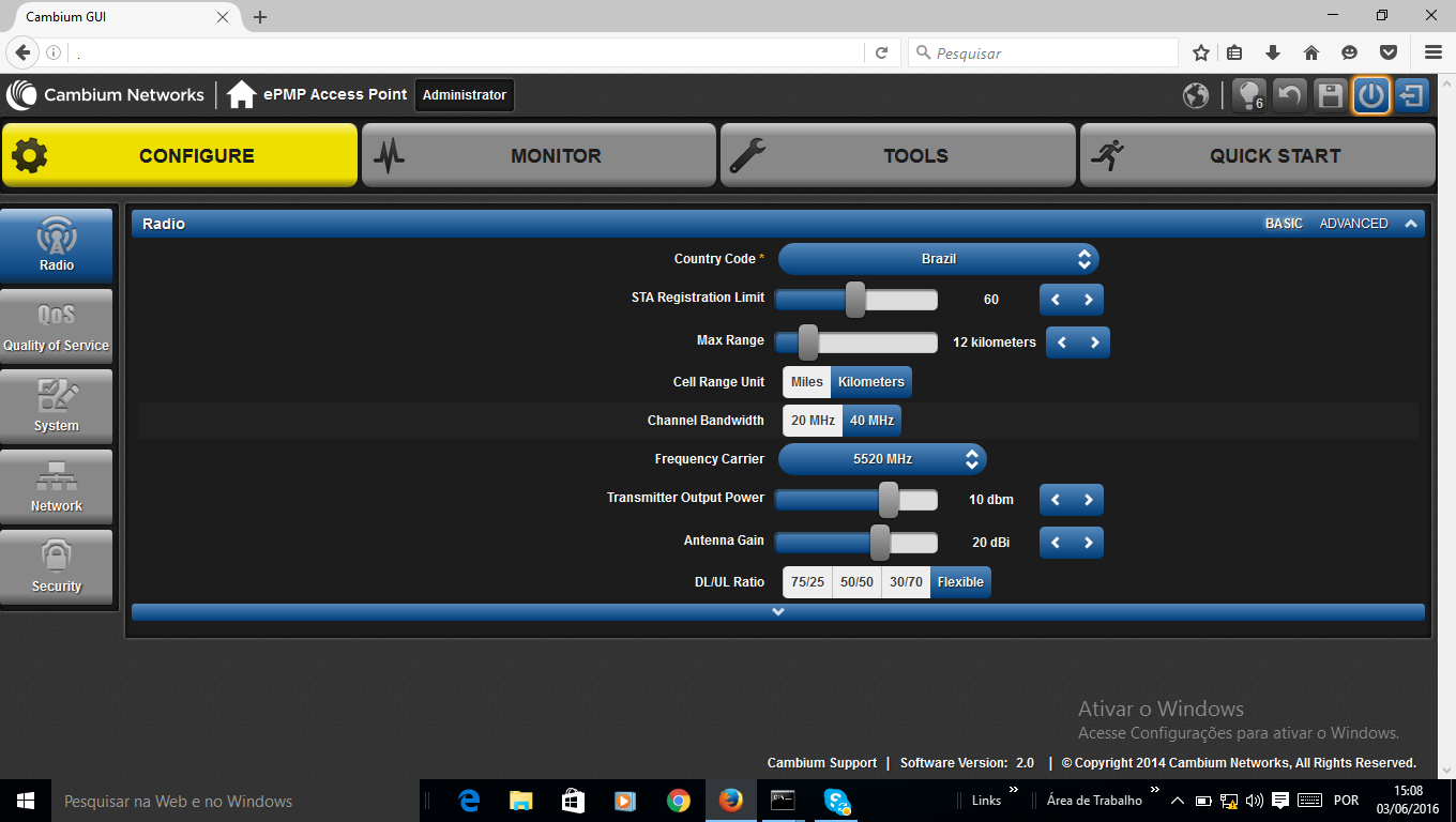

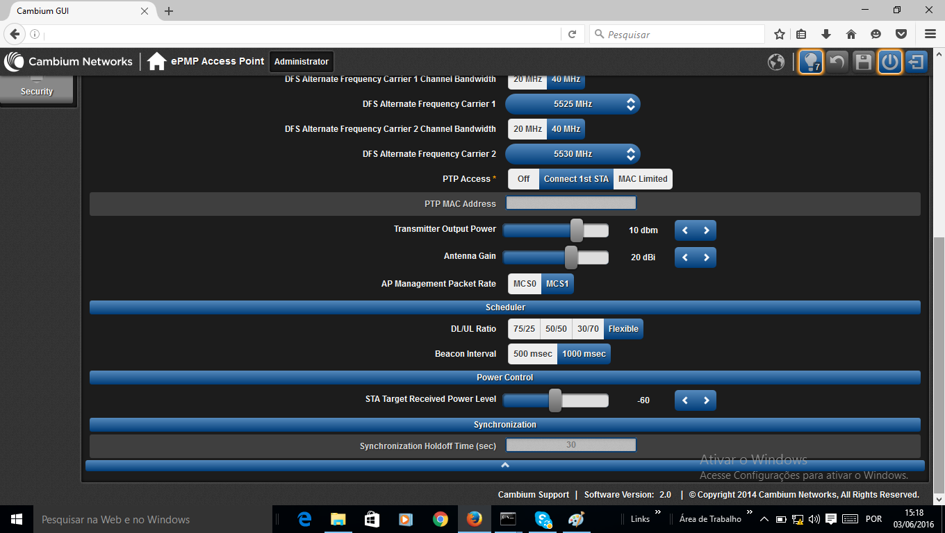

    Seguinte, não tive sucesso a implementação do enlace com EPMP /100. Em bancada consegui Por para comunicar agora quando fui pra campo fiquei igual doido subindo e descendo morro sem sucesso. Na station até consigo enxergar o AP mais fica scaneando e não conecta. Tive de trocar os radios por base box e ai foi na hora.
    O grande problema que não se tem na internet especialmente em português material de suporte para nos ajudar na implementação do produto, serve de alerta a Cambuim para darem suporte as empresas que se interessam na utilização do produtos deles.

    Enfim, se tive alguém que tenha material para destinar a todos com intuito para facilitar a implementação seria de grande valia a todos.
    OBS- Enlace de 12km.

    Teresopolis, seguinte:
    Primeira coisa a ser feita: Atualizar o firmware. Nós não utilizamos esse FW a mais de 1 ano e meio e ele é MUITO mais complicado de trabalhar. O FW novo é de fundo branco, menus a esquerda, EXTREMAMENTE estável e tem o modo ePTP que fará seu PTP voar.
    No canal da Cambium Networks Brasil no Youtube tem vários videos em Português, inclusive como atualizar a FW -
    Eu mesmo estou programando de fazer um video (está faltando tempo só) ensinando o passa-a-passo a configuração do modo ePTP mas é menos de 5 minutos
    Você pode mandar ver em todas as suas duvidas aqui, me add no skype ou me chamar no whats (mais fácil) que vamos nos falando e vou te ajudando. Se eu conseguir um tempo, entro remoto e acerto para você pois é bem simples mesmo.

    Primeiro atualize seu equipamento conforme o Zucchi comentou, agora pelas imagens que vc colocou ai e as poucas infos do enlace o que me parece e que vc definiu a distancia max do enlaçe para 12km exatos, só que quando vc esta em campo o equipamento pode estar entendendo que esta a mais de 12 km assim não permitindo que se estabeleça conexão. Depois que vc atualizar no SM na aba monitor wireless tem status da conexão e registration state que exibe informações uteis para solução em caso de problemas. Qualquer duvida só pedir que vamos te ajudando.
