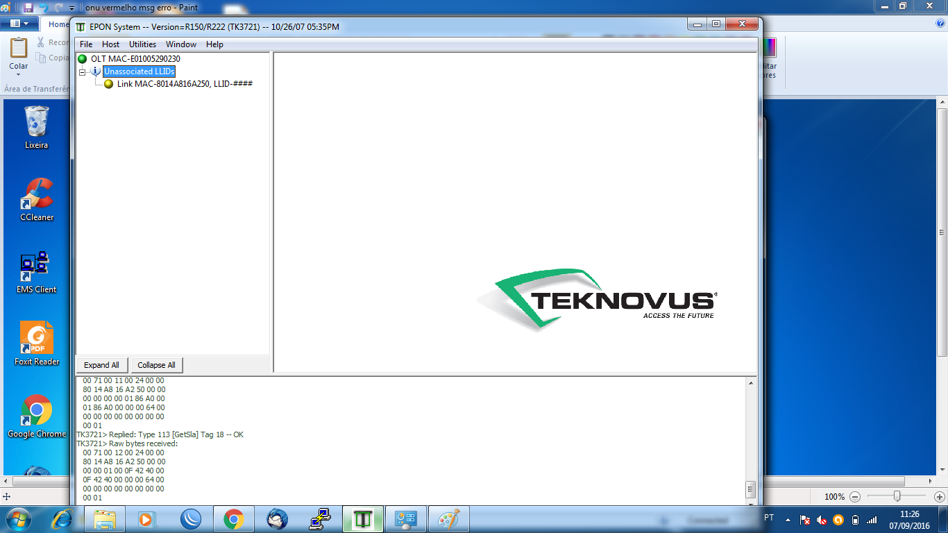

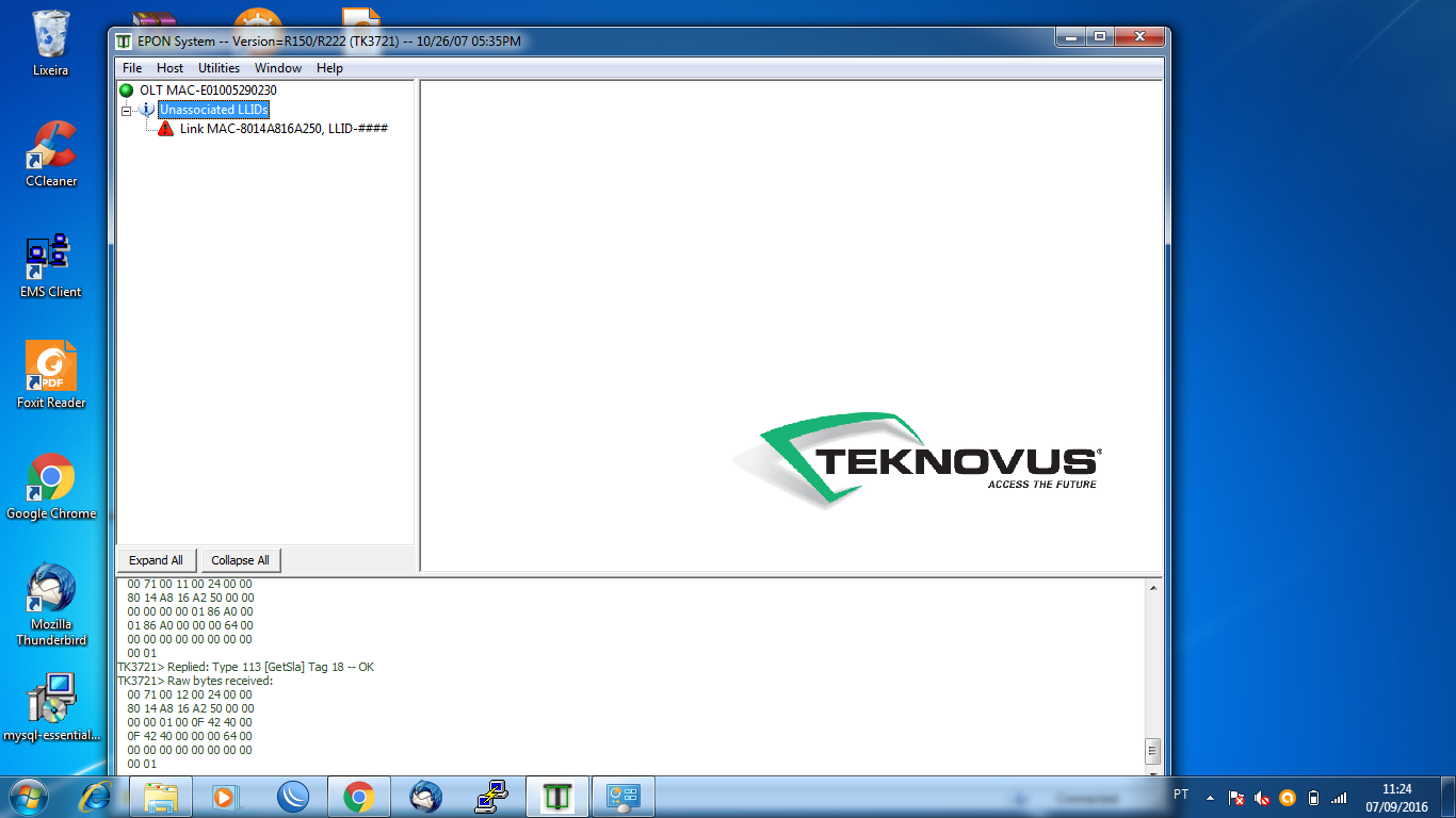

    Bom dia Amigos,
    Estou testando a OLT Overtek 8110T-02 com a ONU V2801E e não consegui nada até agora. Alguém poderia me dar uma luz de como registrar a essa onu na olt? Segue as imagen abaixo:

    Padrão Re: Compatibilidade ONU FD101HC com OLT Overtek.
    Clica encima do MAC, depois na aba Bridging Params, escolhe Bridging Mode conforme sua rede, da um apply, caso seja Vlan seta o Vid e pronto, não tem segredo. Se não conseguir chama ai que fazemos um acesso remoto e te mostro os passos.
    Bom dia alex barzotto, minha rede atual é em ppoe. Qual o bridge mode escolher? Desde já agradeço.
    Bom dia alexbarzotto, minha rede está em ppoe, qual bridge mode escolher? Desde já agradeço.
    Se vc não usa Vlan simple bridge caso use ai ou shared vlan ou dedicated vlan
    Boa noite alexbarzotto, cara primeiramente muito obrigado pela ajuda. Desculpe caso esteja sendo muito ignorante mas.... Então e só setar simple bridge na olt e mandar discar o ppoe por exemplo, ou receber ip via dhcp e navegar via nat? Desde já agradeço novamente.
    desde que seu pppoe (mikrotik ou outro qquer) esteja configurado corretamente sim
    Tenho a rede via radio rodando em pppoe. E só colocar a olt e setar simple bridge ( a grosso modo ela vira um switch) colocar a onu do outro lado e discar?
