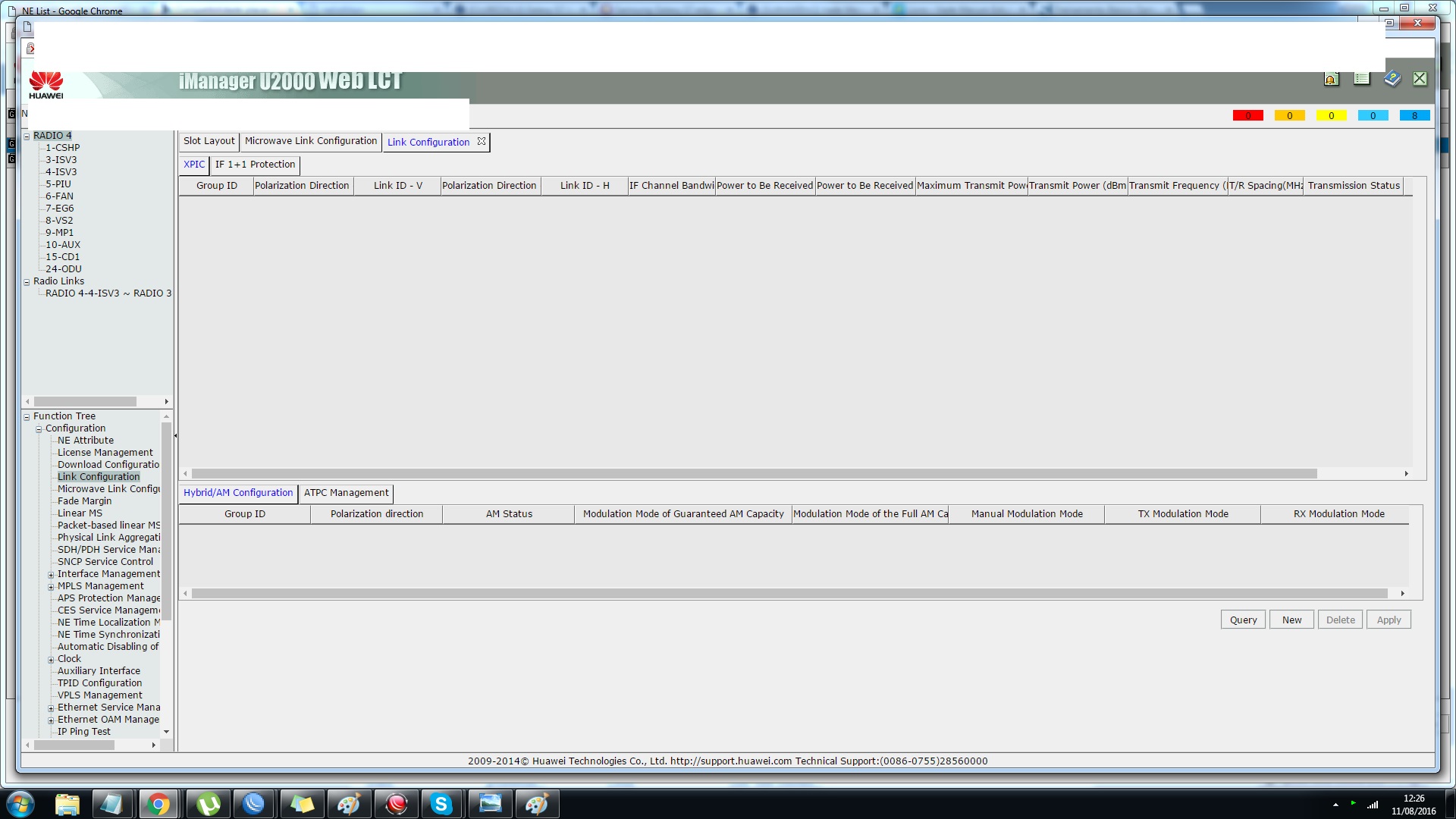

    Alguem sabe me dizer pq no meu web nao aparece essa bendita aba aqui
Nome:	         link config.jpg
Visualizações:	429
Tamanho: 	145,7 KB
    Quando clico nela só aparece essa bendita tela e nao consigo configurar nada
Nome:	         tela.jpg
Visualizações:	590
Tamanho: 	317,6 KB
  17. #37
    Padrão Re: Compatibilidade placas Huawei 950 ?

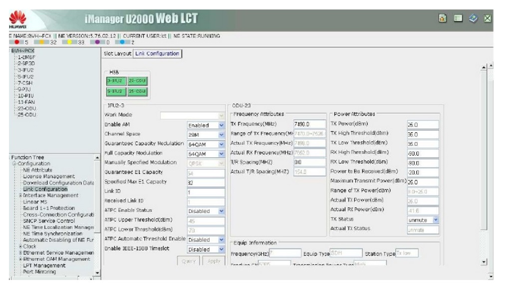

    Consegui finalmente, apos ver um video no youtube percebi que o WebLCT é mais bugado que tudo, qualquer alteraçao feita deve ser dado aplique + query e no caso da odu só reconheceu apos adicionar fechar o LCT parar o serviço e entrar novamente, Link ON. Mesmo usando o windows xp esse programa é bemmm vagabundo.
