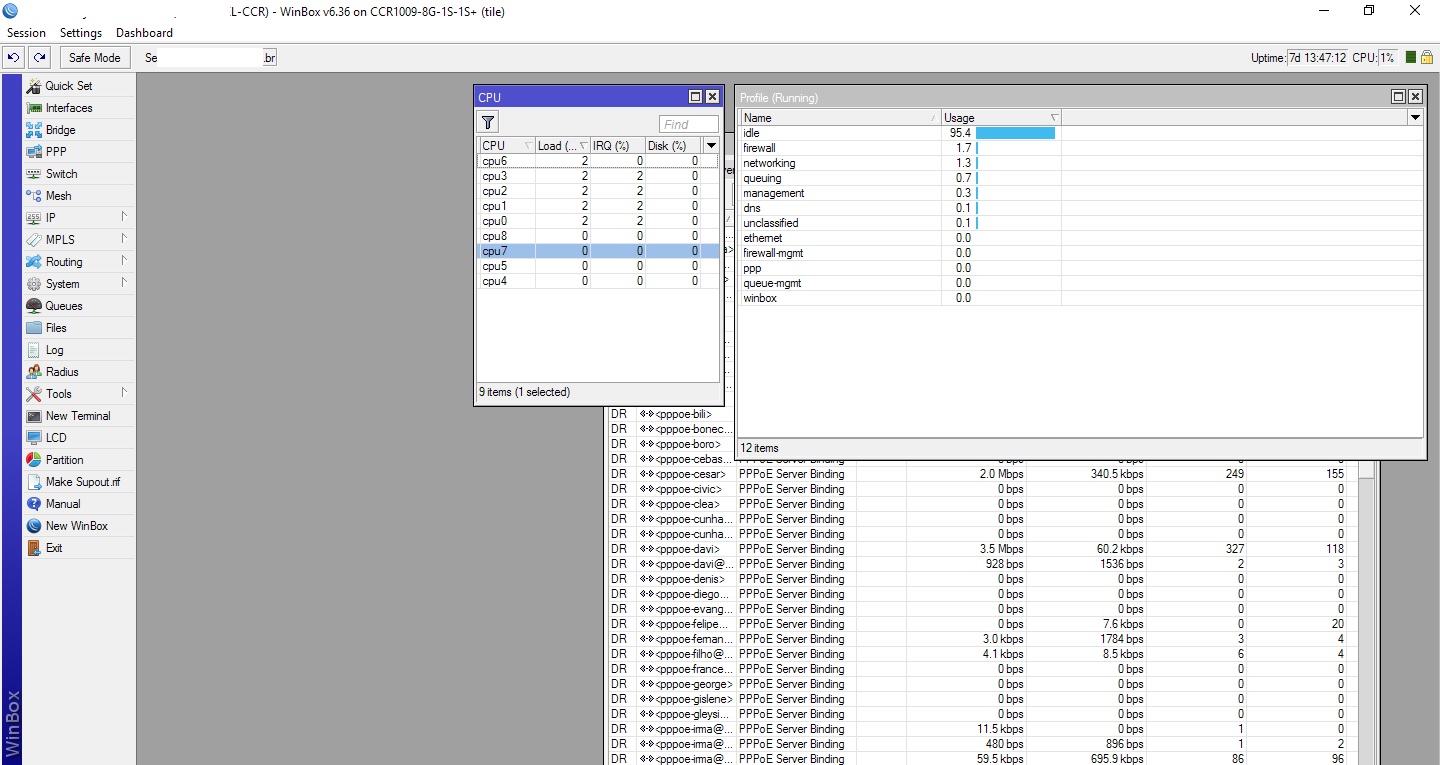

    Tem como saber, o que cada CPU esta processando? Pois so consegui visualizar assim:
Nome:	         ccr-cpus.jpg
Visualizações:	431
Tamanho: 	255,4 KB
    Padrão Re: CCR ou Servidor?
    Citação Postado originalmente por Fcnetwork Ver Post
Nome:	         ccr-cpus.jpg
Visualizações:	431
Tamanho: 	255,4 KB
    System resource CPU
    Enviado via GT-I9515L usando UnderLinux App

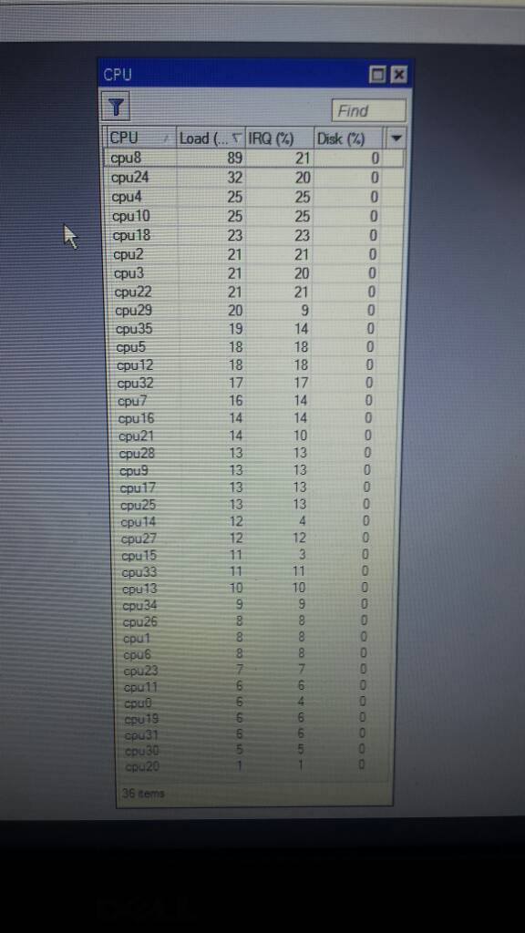

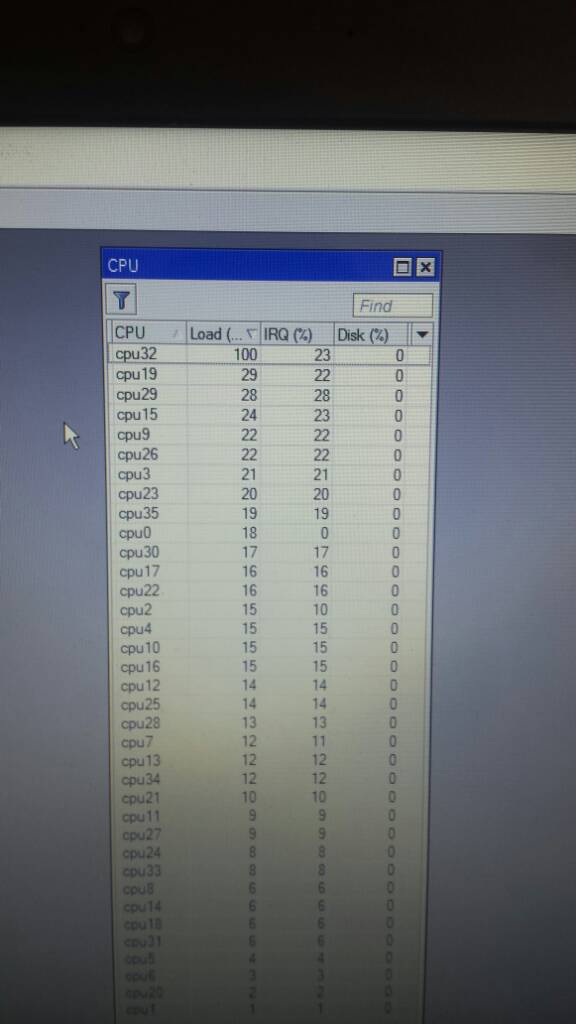

Nome:	         1471627337034.jpg
Visualizações:	303
Tamanho: 	58,7 KB
ID:      	64784Clique na imagem para uma versão maior
Nome:	         1471627347961.jpg
Visualizações:	360
Tamanho: 	42,2 KB
