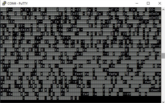

    Já estou com meu conversor USB e uma WOM5000 em mãos (firmware corrompido), agora como entrar no modo de serviço?? ou não precisa? alguém tem alguma novidade sobre o assunto?
Nome:	         COM4 - PuTTY - WON5000.jpg
Visualizações:	454
Tamanho: 	144,9 KB
    Boa noite
    Alguém teve sucesso para upar o firmware original ou outro no WON5000?
    Segue imagem ta tela de boot de sistema (ligado via serial).

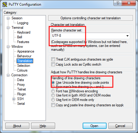

    Essa tela cheia de lixo geralmente é culpa do character set errado.
    O default do Putty talvez seja ISO-8859-1, e geralmente se usa UTF-8 nos firmwares:
Nome:	         putty.png
Visualizações:	349
Tamanho: 	46,6 KB
    Mas... vai que por isso ser brasileiro é o contrário, exige ISO-8859-1 ou Win-1252.
    Enfim, testar outros characters set, geralmente lixo na tela é isso, tradução errada do texto.
    Padrão Re: Recuperação de WON5000 através da interface Serial da Placa
    Foi o que me veio a mente... Tentei vários charset e nada...
    Usando o padrão UTF-8 testei com MK, UBNT, roteadores de algumas marcas e todos funcionaram... Único que aparece esse lixo É O LIXO DO WON5000.
Nome:	         putty.png
Visualizações:	349
Tamanho: 	46,6 KB

    Não precisa alterar a codificação, apenas a velocidade: 64000

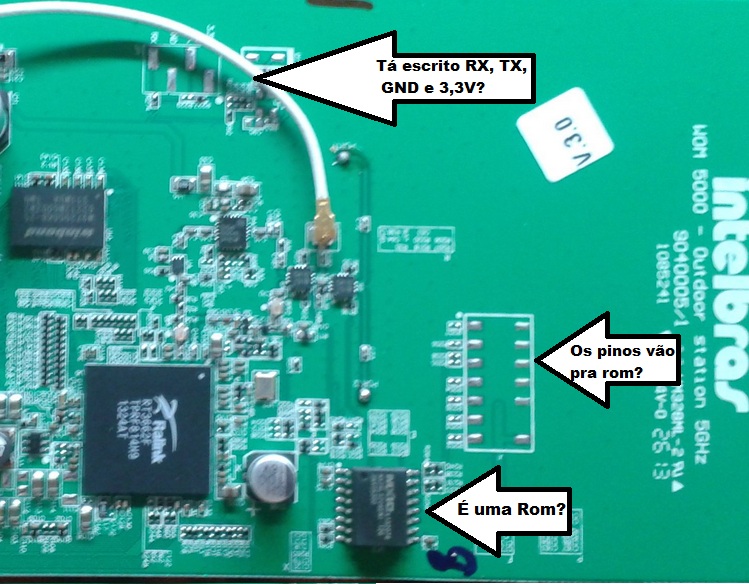

    O jeito que "tem que dar" que todo mundo já sabe, é tirar a Rom e colocar num gravador externo.
    Não tenho nenhuma pra mexer, mas qual é aquele CI de Rom, de 16 pinos, que fica pra cima do chipset? Só achei foto de longe, parece escrito MXIO.
    E de baixo do cabo do conector SMA, não está escrito RX, TX, GND e 3,3V? Se estiver, é por lá que se conecta via serial/TTL pra enviar/copiar o firmware, com um adaptador tipo
    http://produto.mercadolivre.com.br/M...pl2303-ttl-_JM
    Os pontos a verificar, só achei foto ruim no google:
Nome:	         wom5000.jpg
Visualizações:	526
Tamanho: 	157,8 KB
    Eu não acho isso o fim do mundo, pra recuperar roteador doméstico de mesa, de R$ 90, sempre precisamos fazer isso, conectar via serial, ttl ou jtag, pra enviar firmware.
    (Alias, os primeiros DD-WRT nos Linksys não tinha como enviar via web, só via cabo jtag, mas mesmo assim ele cresceu, apareceu o Tomato, Open-WRT e etc, também nessa levada de conectar via cabo jtag. A troca de firmware somente via ethernet acho que tem uns 5 ou 6 anos que virou regra, antes até modem ADSL de R$ 50 precisava disso pra uma mísera troca de VPI/VCI (Aqueles que vem travado pra uma operadora))
Nome:	         wom5000.jpg
Visualizações:	526
Tamanho: 	157,8 KB
    Realmente o uso do programador daria certo, mas clonaria os MACs(o que não deve ser tão impossível de alterar).
    A seta de cima são os conectores RS232. Estou usando um PL-2303HX para me comunicar com eles.
