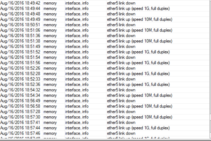

    Esse negocio da ether down e up vem acontecendo depois das versões mais novas do MK se não me engano das V6.xx em diante, que ativaram um novo protocolo de controle de trafego ethernet.
    A imagem é de um servidor de virtualização que temos rodando vários serviços. Ja trocamos o cabo, migramos a interface da maquina e nada de resolver isso.
    Em um outro MK tinhamos um conversor de midia ligado a ele e sempre dava erros de FCS.
    Então muito cuidado em dizer que são os equipamentos ligados ao MK que tem problemas, quando na verdade pode ser o próprio MK ou incompatibilidade destes novos protocolos.

  3. #43
    Padrão Re: Ajuda com Mimosa B5C
    É o equipamento sim que a lan é feita de merda, isso nao é problema da mk! Pode colocar um switch giga no meio do caminho que o problema continua. Seus erros de FCS é so deixa o controll flow em auto em ambas as pontas que resolve, esse erro é comum quando se usa epmp ligado direto no mk apartir da versao 6.25.
    Muitos para modular /1000 estao tendo de usar a fonte da mk, pois o lixo enviado com mimosa só modula /100.
    Enfim usar essa soluçoes "milagrosas" sempre tem seus riscos e muitas vezes nao valem o investimento justamente pela falta de estabilidade.

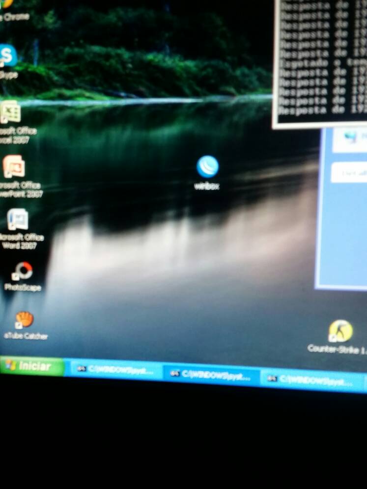

    A minha deu uns problemas é conectado na lan do pc em bancada, mais pensei que não seria defeito dela, oque o colega pediu a cima que é setar em 100 mbps já fiz tbm e não resolveu tenho umas fotos aqui mais pelo aplicativo do under no celular nao da pra postar né?

  15. #55
Nome:	         1472432667935.jpg
Visualizações:	477
Tamanho: 	49,7 KB
ID:      	64868Clique na imagem para uma versão maior
Visualizações:	477
Tamanho: 	49,7 KB
    Enviado via SM-G900M usando UnderLinux App
