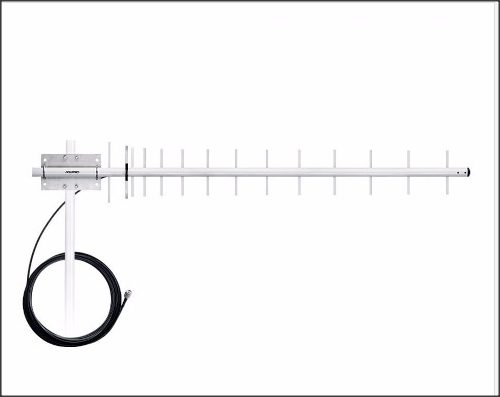

    Quando Instala a antena Celular Externa da Aquários Aquários CF2117 17 Dbi 2100mhz o sinal no roteador melhora, porém não navega.
    RSRP -41 dBm
    RSSI -34.5 dBm
    Isso acontece com qualquer chip das Operadoras Tim, Vivo e Claro foram a que fiz o testes.
    OBS: quando faço os teste com Antena Externa Aquários por exemplo, procuro direcionar para torre de celular do qual o chip estou usando e as torres ficam na média 2 KM de distancia e com Visada.
    Pergunto porque o sinal piora quando usa Antena Externa se era para melhorar o Sinal?

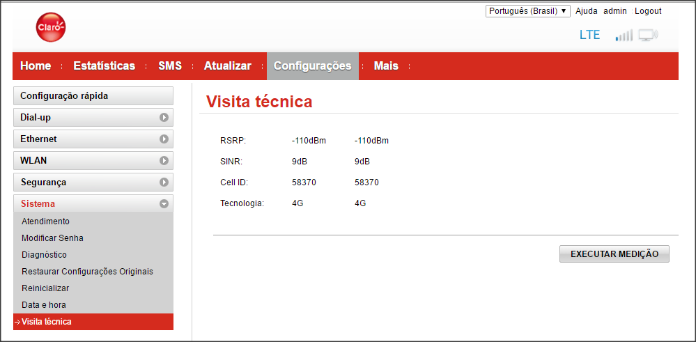

    Nesse teu caso o sinal não piora, ele melhora pra *****. Afinal -41dBm é muito melhor que --71dBm.
    Você ai de repente está melhorando o sinal GSM/CDMA (2G/3G) do equipamento e ele está tentando conectar em LTE (4G)
    É o que aparece no anexo do roteador... Tecnologia 4G e sinal -119dBm... Aí não vai mesmo
    Pode ser por 2 motivos. Erro de instalação ou equipamento errado. Equipamento errado é o mais provável. Quando você usa uma antena cortada por exemplo para 2100mhz em um sistema em 1800mhz ou 850mhz o sistema fica descasado, pois os dipolos são dimensionados para 1/4 de onda no centro da faixa.

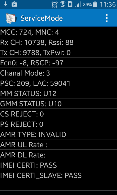

    Se você está instalando esses roteadores em 3G é só testar o canal utilizado pela operadora. Em um smartphone Samsung digite *#0011# (não funciona em celulares de teclado) e veja o campo RX CH qual o valor.
    Exemplo:
Nome:	         Screenshot_2016-09-02-11-36-27.png
Visualizações:	1231
Tamanho: 	72,8 KB
    O RX CH (downlink da ERB) é no canal 10738. Tendo esse dado em mãos, entre nesse site: http://niviuk.free.fr/umts_band.php
    No campo Uarfcn digite o canal encontrado no celular, nesse exemplo 10738 e clique em Frequency... O resultado para esse canal é:

    Para o primeiro caso a faixa seria de 2100mhz, para o segundo a faixa seria de 850mhz.
    Lembrando que esses dados só são encontrados nos celulares Samsung caso ele esteja registrado em redes CDMA (3G) não é válido para redes GPRS (2G) e nem LTE (4G).
    Você teria então com base neses dados de um celular na sua área adquirir uma antena conforme a frequência identificada. No caso de 3G 2100mhz em grandes centros/ área urbana e 850mhz em áreas mais rurais ( pelo menos a Tim no sul faz assim) e 2G em 900/1800mhz (GSM).

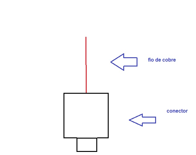

    Após reler lembrei de fazer uma correção: O sinal medido pelo equipamento é de -110dBm ( o que para telefonia celular serve somente para chamadas de emergência) para haver navegação/comunicação operável o sinal tem de estar no mínimo acima de -100dBm... o ideal é acima de -85dBm ...
    Pode parecer uma doideira. Mas faça uns testes assim:
    Desconecte a antena e na ponta do conector (a amarela de dentro)
    Nome:      download (1).jpg
Visitas:     4869
Tamanho:  4,1 KB
    Vá "grudando" pedaços de fio de cobre 2mm espessura descascado e verificando como fica o sinal nessa tela de visita técnica do roteador.
    frequência a ser testada X comprimento do fio
    2600mhz = fio de 28mm comprimento
    2100mhz = fio de 32mm comprimento
    1800mhz = fio de 40mm comprimento
    900mhz = fio de 80mm comprimento
    850mhz = fio de 84mm comprimento
    700mhz = fio de 102mm comprimento
Nome:	         teste.jpg
Visualizações:	1150
Tamanho: 	15,6 KB
    Sou ruim de paint...
    Parece projeto de criança... Mas como o fio trabalha como uma antena "plano terra" cortada em 1/4 de onda...poderá ser feita alguma análise básica
    Última edição por sphreak; 02-09-2016 às 17:48.

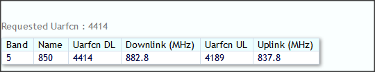

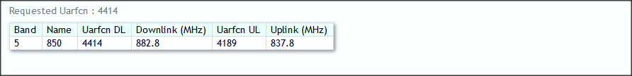

    acabei de fazer um teste em uma área da cidade onde tem duas Torres menos de 150 metros
Nome:	         Snap 2016-09-03 at 16.53.30.png
Visualizações:	907
Tamanho: 	5,7 KB
    Neste caso a própria antena de 2100Mhz seria a correta certo?
    esta frequência de 2100 creio que seria da Operadora Clara pois fiz um teste com chip da Claro e outro teste com Tim, no caso do Tim ficou em 850Mhz.
    Como 90% estou usando chip da Claro nos locais de instalação então a Antena CF2117 de 2100Mhz seria a correta certo?
    Agora tenho duvida, os roteadores que estou usando trabalha em 3G e 4G, se no caso o sinal apresentar 4G terei que trocar Antena para usar o a frequência 2600Mhz seria isto?
    Abraço

    É mais ou menos isso aí amigo! Nesses testes que você efetuou, a Claro está operando o 3G em 2100mhz e a Tim em 850mhz. Caso você queira melhorar o sinal do 4G teria que utilizar uma antena 2600mhz... é uma bagunça mesmo.
    Para você fazer a instalação em 3G a antena CF2117 é a correta.

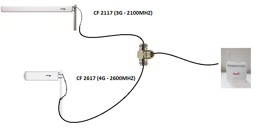

    O que você pode fazer é instalar duas antenas na entrada com um divisor assim:
Nome:	         download (2).jpg
Visualizações:	949
Tamanho: 	5,1 KB
    Você instalaria as duas antenas que entrariam nesse divisor e a partir dele sairia um único cabo para o roteador.

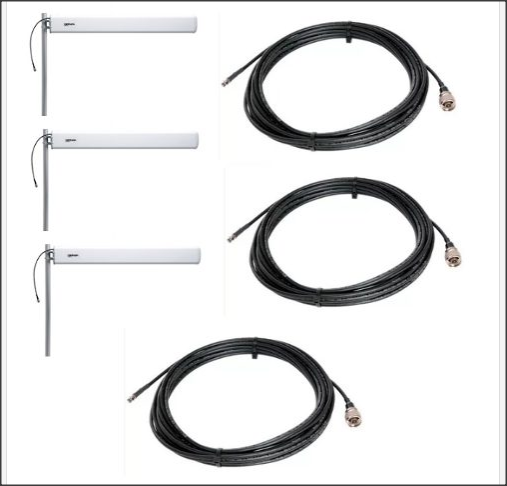

    Padrão Re: Sinal de 3G e 4G usando antena Celular Rural, muito ruido eu acho.
    Desculpa a pergunta qual é a utilidade de uso desde divisor?
    Para fazer a junção de antenas de diferentes frequências em um único aparelho:
Nome:	         Esquema junção de antenas.jpg
Visualizações:	2181
Tamanho: 	33,2 KB
    PS:. Apesar de estar escrito na foto CF 2617 modelo correto é CF 2614 (2617 não existe)
    Daí com isso poderá otimizar tanto o sinal em 2100MHZ quanto em 2600MHZ. O cabos de descida entre as antenas e o divisor devem ser curtos. 1mt +ou-... Isole tudo com fita de auto fusão para não infiltrar.
    Se a distância for pouca entre o roteador e a torre, você poderá substituir a CF-2117 pelo modelo CF2114

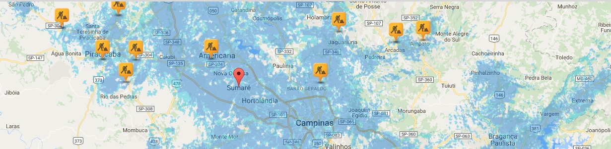

    Legal.
    fico muito grato pela explicações.
    Estava procurando as frequências corretas das operadoras e eu achava que cada uma usava uma frequência unica, mas neste site informa frequência que cada operadora usa nos estados brasileiros. http://www.showmetech.com.br/novo-mapa-do-3g-lista-de-frequencias-das-operadoras-brasileiras/
    não sei se estas informações estão atualizadas.
    Estou na Cidade de Sumaré no Estado de São Paulo e a frequência da Claro conforme mostrado nos Bairros que fiz o teste para 3G fica em 2100MHz e no site acima informa para SP 850Mhz agora não sei se esta frequência seria para Capital.
    Mais uma vez obrigado a todos amigos pelas informações.
    Abraço

    Amigo.. isso aí tem 70% de confiabilidade. Para 3G, confie em seu teste de campo. Dou o exemplo da TIM (que é uma salada). Em municípios com área rural, na zona urbana eles costumam usar 2100mhz e na área rural 850mhz, misturando com 900mhz/1800mhz do GPRS (2G)... então em uma mesma área você pode encontrar 5 frequências diferentes em uma mesma operadora 900/1800mhz para o 2G 850/2100mhz para o 3G e 2600mhz para o 4G... uma verdadeira zona pra dizer bem a verdade...
    Então repetindo. Para o 3G faça o teste de campo para o 2G, verifique a frequencia licenciada da operadora para cada município em: http://sistemas.anatel.gov.br/stel/C...QSmodulo=18373
    Selecione somente estado e município e confirme
    Aí para o maravilhoso site da Anatel funcionar direito você vai ter que trazer o Internet Explorer de volta dos mortos... pois algumas guias como a seleção da cidade não funciona nem no Chrome nem no Firefox.
    Para Sumaré/SP a Claro opera assim
    Razão Social/Nome: CLARO S.A.
    CNPJ/CPF: 40432544000147 Número FISTEL: 50409105090
    Serviço: 010 - SERVIÇO MOVEL PESSOAL
    Frequências atendidas
    SubFaixa Frequência Entrada em Operação
    1870.000 MHz a 1872.500 MHz / 1775.000 MHz a 1777.500 MHz 29/06/2003
    1872.500 MHz a 1875.000 MHz / 1777.500 MHz a 1780.000 MHz 29/06/2003
    1875.000 MHz a 1877.500 MHz / 1780.000 MHz a 1782.500 MHz 29/06/2003
    1877.500 MHz a 1880.000 MHz / 1782.500 MHz a 1785.000 MHz 29/06/2003
    B 880.000 MHz a 890.000 MHz / 835.000 MHz a 845.000 MHz 17/11/2008
    F 2110.000 MHz a 2125.000 MHz / 1920.000 MHz a 1935.000 MHz 27/08/2014
    W 2630.000 MHz a 2650.000 MHz / 2510.000 MHz a 2530.000 MHz 04/08/2015
    2G em 1800MHZ
    3G em 850MHZ e 2100MHZ (850MHZ deve ser em área rural)
    4G em 2600MHZ

    Apesar de no site da ANATEL não informar operação em 4G para a TIM, o mapa de cobertura para Sumaré parece bem abrangente e com previsão de expansão para ainda este ano, conforme figura abaixo.
    É típico da TIM não atualizar esses dados no site da ANATEL, por isso quando se fala dessa operadorinha fajuta (mas que por pior que seja tem uma ótima cobertura), só testes de campo para confirmar.
    Anexo cobertura ERB_TIM:Clique na imagem para uma versão maior

    Olá tudo bem?
    Uma dúvida usando o celular para fazer o teste de frequência tem que usar com chip certo e no caso com um único chip no aparelho?
    Por exemplo no meu celular tem dois chips um da Claro e outro da Tim ou Vivo.
    Abraço
    Citação Postado originalmente por gamaj Ver Post
    Olá tudo bem?
    Abraço
    Isso amigo. So um chip no aparelho. O que acontece nesses aparelhos é que o chip 1 funciona na melhor tecnologiabe o chip 2 so em GSM... por exemplo.. você quer testar a Claro, mas o chip da operadora está no slot 2 e no slot 1 está um chip Vivo por exemplo... quando digitar *#0011# no aparelho e aparecer o modo de servico, será do chip 1...
