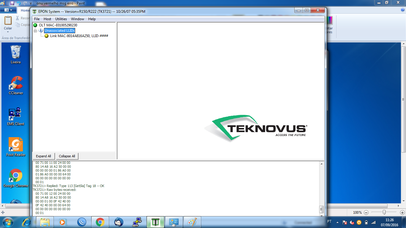

    Bom dia a todos. Mais uma vez obrigado pelas informações. Já fiz como os amigos falaram e setei em simple bridge mais a onu permanece amarela como na foto abaixo , e classificado como Unassociated LLIDs. Pelos pouquissímos tutorias que vi sobre o assunto ele teria que ficar verde . @alexbarzotto se não for pedir muito vc poderia me enviar um print com as telas e alterações a serem feitas? Obs: Comprei essa OLT usada para testes, e como não conheço a tecnologia direito estou começando a duvidar se a OLT está boa.

    Amigo mesmo que as configurações estivessem erradas e a ONU não liberada ele tem que ficar verde quando ligada, conferiu sinal q chega nela ? Esta em bancada ? Conectores e adaptadores ok ? Primeiro passo tem que conferir isso, só vai conseguir fazer alterações na ONU e liberar quando estiver verde.

    Bom dia Alex,
    Vou te passar meu cenário:
    1º - Ligação feita em bancada.
    2º - Estou usando para conexão OLT / ONU 02 splitters 1x2 5% / 95% afim de atenuar o sinal.
    3º - A medição do power meter na ponta de conexão da ONU é de + ou - 23 dbm
    4º - O led Los quando conecta o cabo na ONU apaga-se (sincroniza?)
    5º - O Led Reg pisca por alguns segundos depois apaga.
    5º - O software da OLT (Teknovus) "reconhece" a ONU, inclusive mostra o MAC, já confirmei verificando na etiqueta da ONU.
    Mesmo assim a ONU só aparece em amarelo no painel. Estou pirando, nunca apanhei tanto para configurar um equipamento.

    Quais as configurações alterou na OLT ? Já deu uma olhada no Wiki overtek? http://wiki.overtek.com.br/index.php?title=OLTs_-_ONUs
    Sugiro resetar ela alterar apenas o IP de acesso e testar se a ONU sobe e fica verde. Não acredito que seja problema na OLT ou ONU, poderia ser apenas configurações ou conectores/cabos.

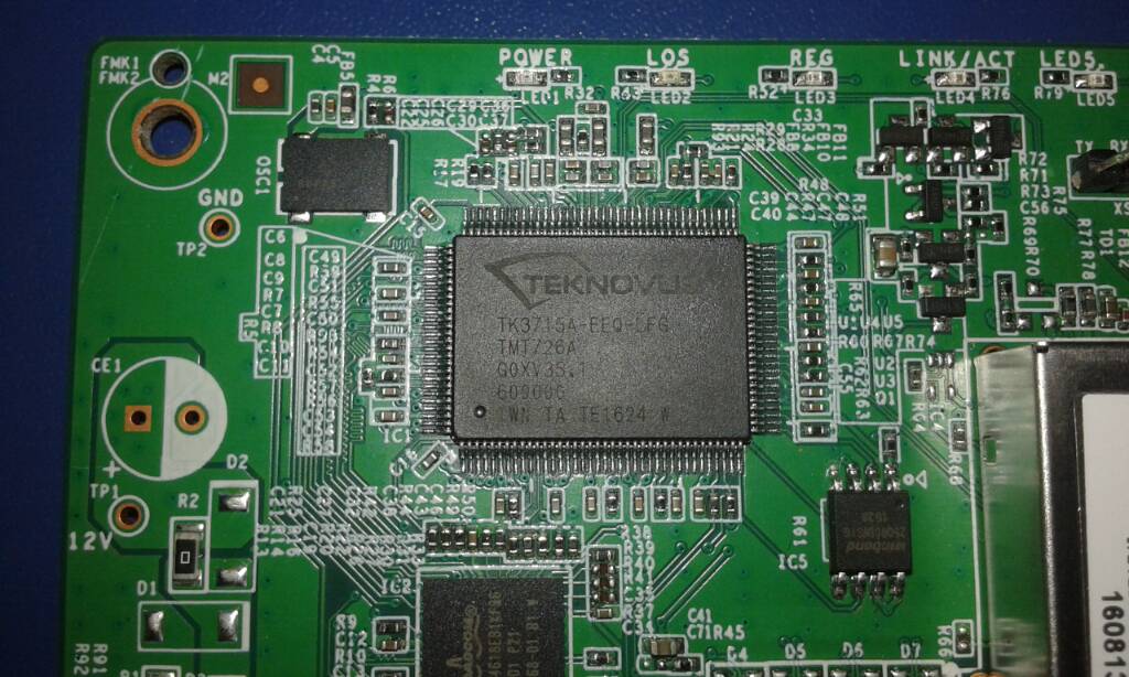

    Vixi Alex, já li e reli o wiki umas dez vezes. Dando uma lida hoje eu vi no mercado livre que essa ONU tem dois tipos de chipset (Cortina e Teknovus) e segundo comentários o chipset Cortina é incompatível. Abri a ONU e o chipset dela é Cortina. Já comprei outra ONU com o chipset Teknovus . Vou testar e posto o resultado.
    Padrão Re: Compatibilidade ONU FD101HC com OLT Overtek.
    Então a ONU não é a V2801E como mencionou no início, se sim a V2801CG, se for a CG realmente é cortina e não é compatível mesmo !!! Obs. por fora são idênticas...

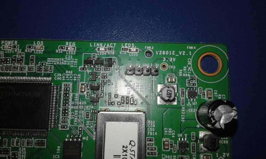

    Boa noite alex, ainda nada. Estou com uma ONU com lan queimada. Vou abrir para ver ser acho os 4 pontos do serial ( Rx, Tx, GND e Vcc). Mas como entendo de eletrônica assim como de física quântica vou ver se mando a foto da placa para alguma mente iluminada nos ajudar. Obs: Caso tenha falado alguma besteira me corrijam.

    Segue as fotos dos pinos Rx/tx/gnd e vcc e a foto do chipset. Solicitei para um fornecedor que inclusive e chinês para ver se ele consegue o firmware para mim. Espero que ele consiga ai posto para download.

    Bom dia Alex, estou quebrando a cabeça . Já consegui montar o cabo, até aí foi muito fácil só pegar o diagrama da porta USB e seguir a pinagem da placa. Porém a USB detecta mas não reconhece, e acho que preciso de alguma coisa que habilite as portas COM. Segue o vídeo do que consegui até agora.

    Boa tarde, olha eu posso estar totalmente errado mas acredito que se vc tiver um cabo USB x Serial aí funcione, eu acredito que apenas pela serial sera possível fazer a regravação, mas repito posso estar errado não testei ainda, tenho algumas para reparar, estou viajando em curso, vou tentar fazer no Domingo quando retornar e lhe passo resultado, tenho o cabo USB x serial consigo testar e postar os resultados.
