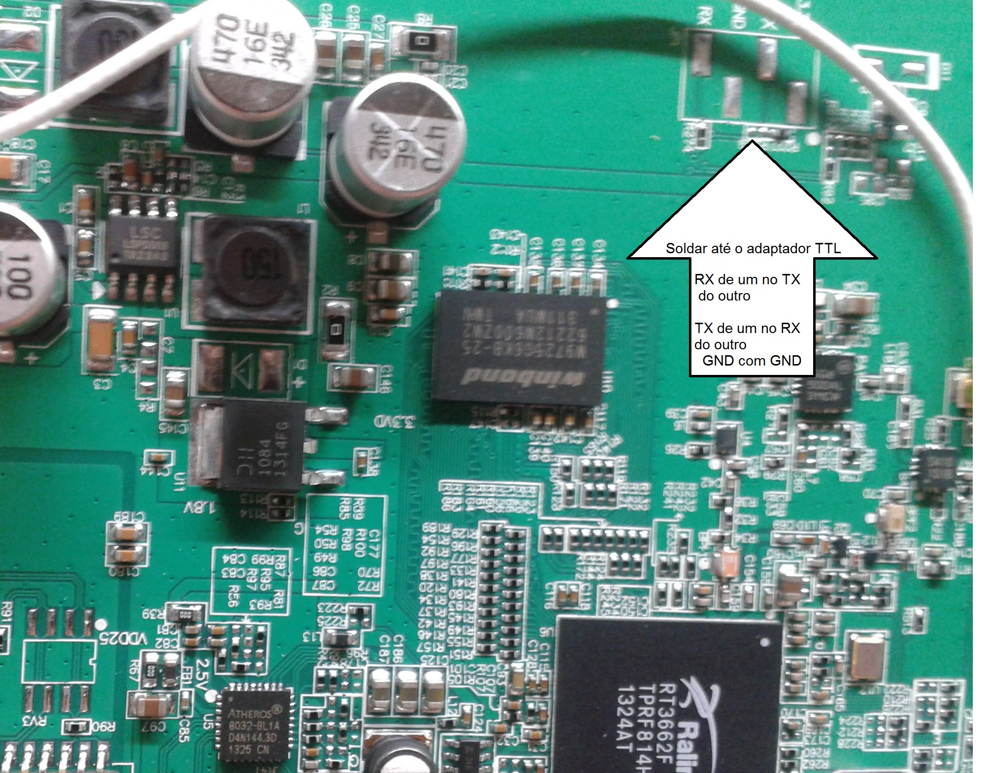

    Ah, estamos falando de outra coisa...
    Antena é uma parte da CPE (Assim como a antena é só uma parte da TV), como você falou em antena achei que falava de plugar antena externa. Mas você não quer saber nada de antena, e sim de coloca conectar o adaptador serial na CPE (Que não é uma antena, é uma CPE).
    Bom, os pinos de RX, TX, GND e 3,3V pra soldar no adaptador (Veja no tutorial a necessidade de soldador pra soltar os pinos devido) ficam na placa da CPE, tem que abrir/desmontar pra ter acesso:
Nome:	         ttl.jpg
Visualizações:	1079
Tamanho: 	931,0 KB
    Assim como você ouve pelo ouvido (RX) o que outra pessoa fala pela boca (TX), o TX do adaptador TTL você pluga no pino RX da CPE e vice-versa. Entrada de um é a saída do outro. GND é o negativo, é comum aos 2 (Não tem com o que inverter). +3,3V idem, não inverte com nada, mas nem sempre é necessário plugar ele, eu plugo sempre que tem a opção.
