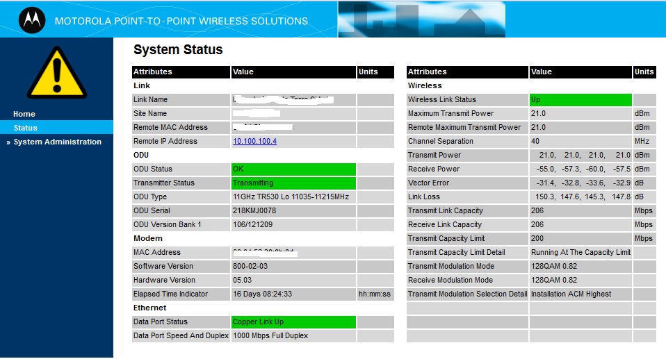

    Boa tarde,
    Temos um enlace de 11ghz com Motorola, antena de 60cm, 34km. passando 200mb, dia de chuva forte cai o enlace.
    Dia normal, 100%.
    Temos outro enlace de 7,5 com Siae, antena de 1,2m, 34km, passando 389mb, chuva e som 100%.
    Se você vai comprar, compre com frequência de 7,5 que vai de boa em qualquer situação.

    E esses novos rádios a UBNT 11ghz, alguém está usando ???
    Esse é nosso Radio
Nome:	         motorola.jpg
Visualizações:	315
Tamanho: 	152,3 KB
